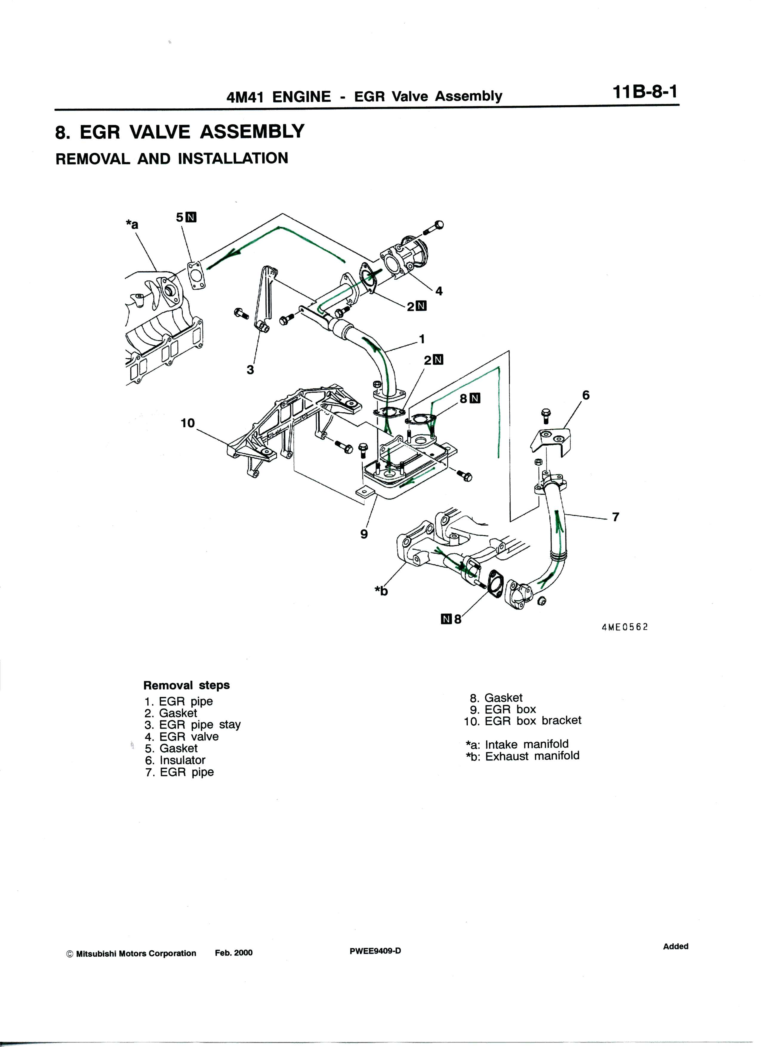

Интересное обсуждение! Вот решил тоже разобраться именно со своим двигателем (3.2DID / 165 лс / 2005 гв). Вот схема EGR с мануала по двигателю
, зеленые стрелочки движения газов с ВЫПУСКНОГО коллектора сам нарисовал для наглядности))) И вот что подумалось:
1. Что такое позиция №9 (EGR box)? По логике расположения это либо улавливатель тяжелых частиц (аналог водопроводного отстойника) либо холодильник, как похоже на Common Rail двигателях. Либо и то и другое вместе. Но все тяжелые частицы будут там скапливаться в любом случае, поэтому полагаю данный элемент нужно снимать и чистить - и все будет видно (может его и нужно просто периодически снимать и промывать?). Т.к. все-таки есть сомнения, что инженеры могли допустить ПРЯМОЕ попадание отработанных газов во впускной коллектор!
2. Если говорят, что после глушения EGR двигатель типа "задышал" и пр., а сам клапан был закоксован, то что должно быть в выпускном коллекторе (количество сажи и прочих отложений), если через клапан проходит лишь незначительная часть выхлопных газов? Может все же нужно просто периодически (50-100-150 ткм) проводить чистку выпускного коллектора??
3. По поводу т.н. "локального перегрева". Как я понимаю "охлаждение" камеры сгорания может происходить при подаче EGR во впускной коллектор выхлопных газов вместо воздуха, но на режимах максимальной мощности - когда и более вероятен перегрев (по отзывам соклубников, которые "попали" на капиталку из-за перегрева при движении на больших скоростях / оборотах) - EGR закрыт (или практически закрыт, что логично - нам надо наоборот больше воздуха/кислорода), т.е. имхо EGR и "локальный перегрев" не причина и следствие...
