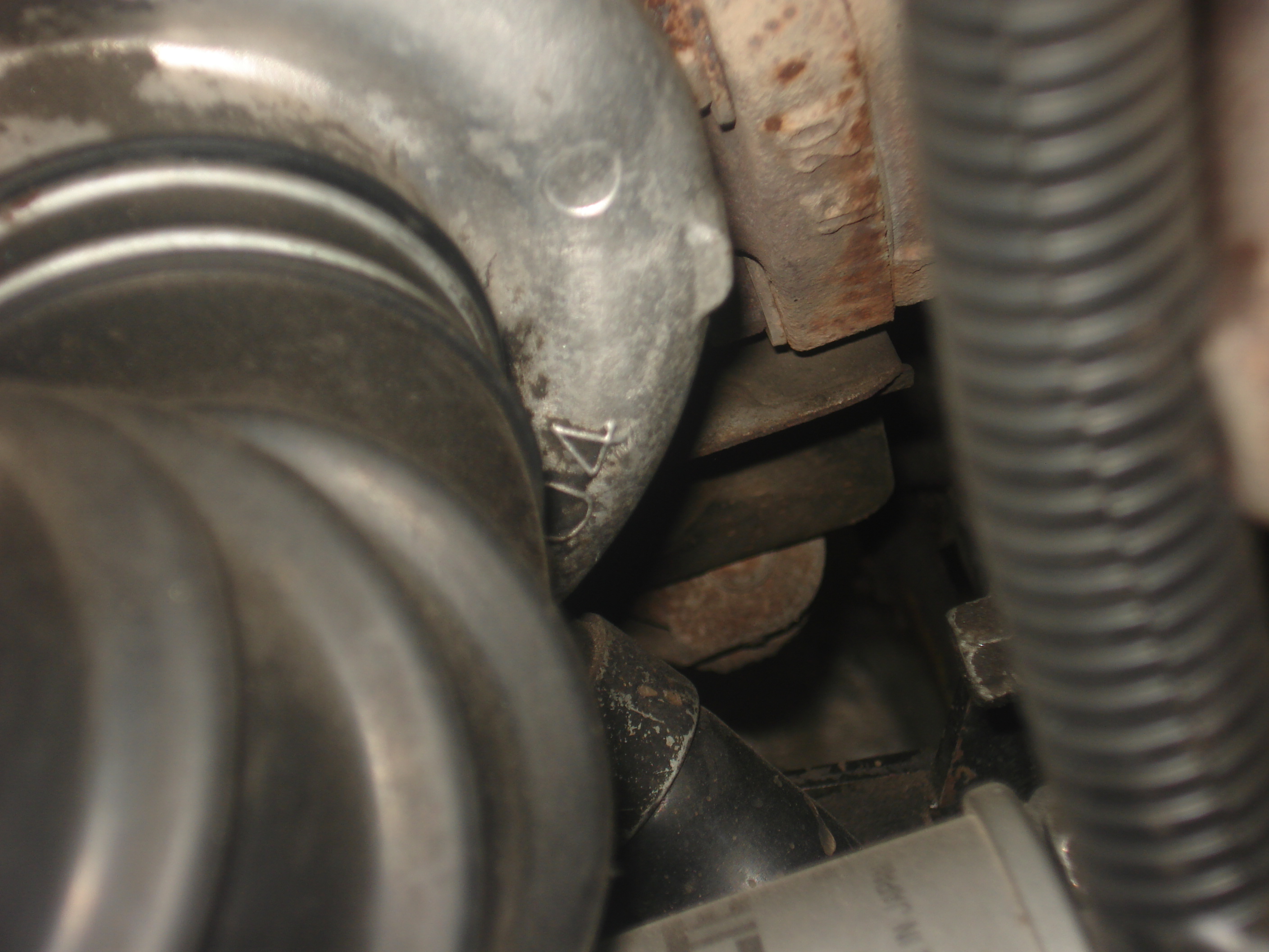

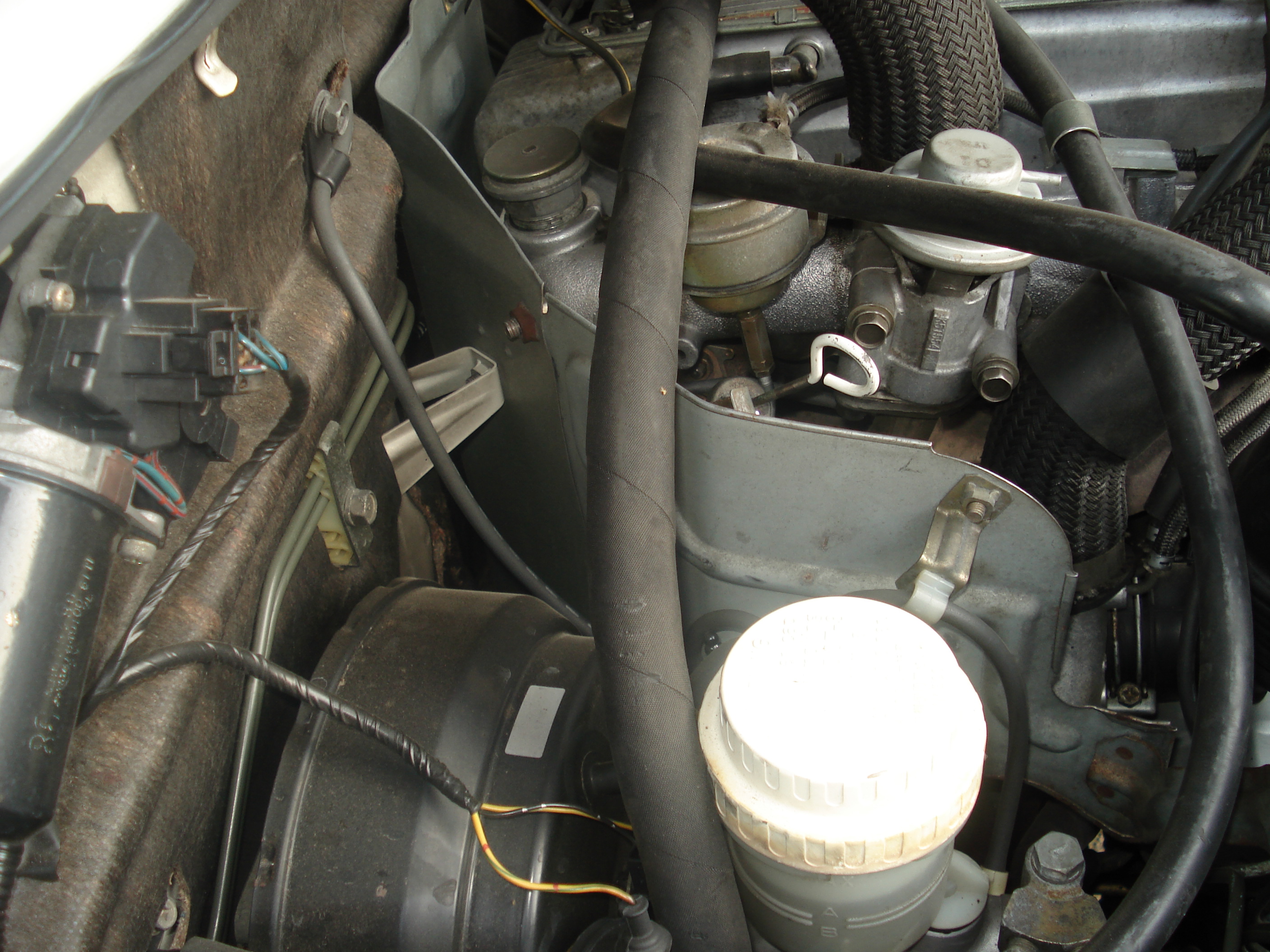

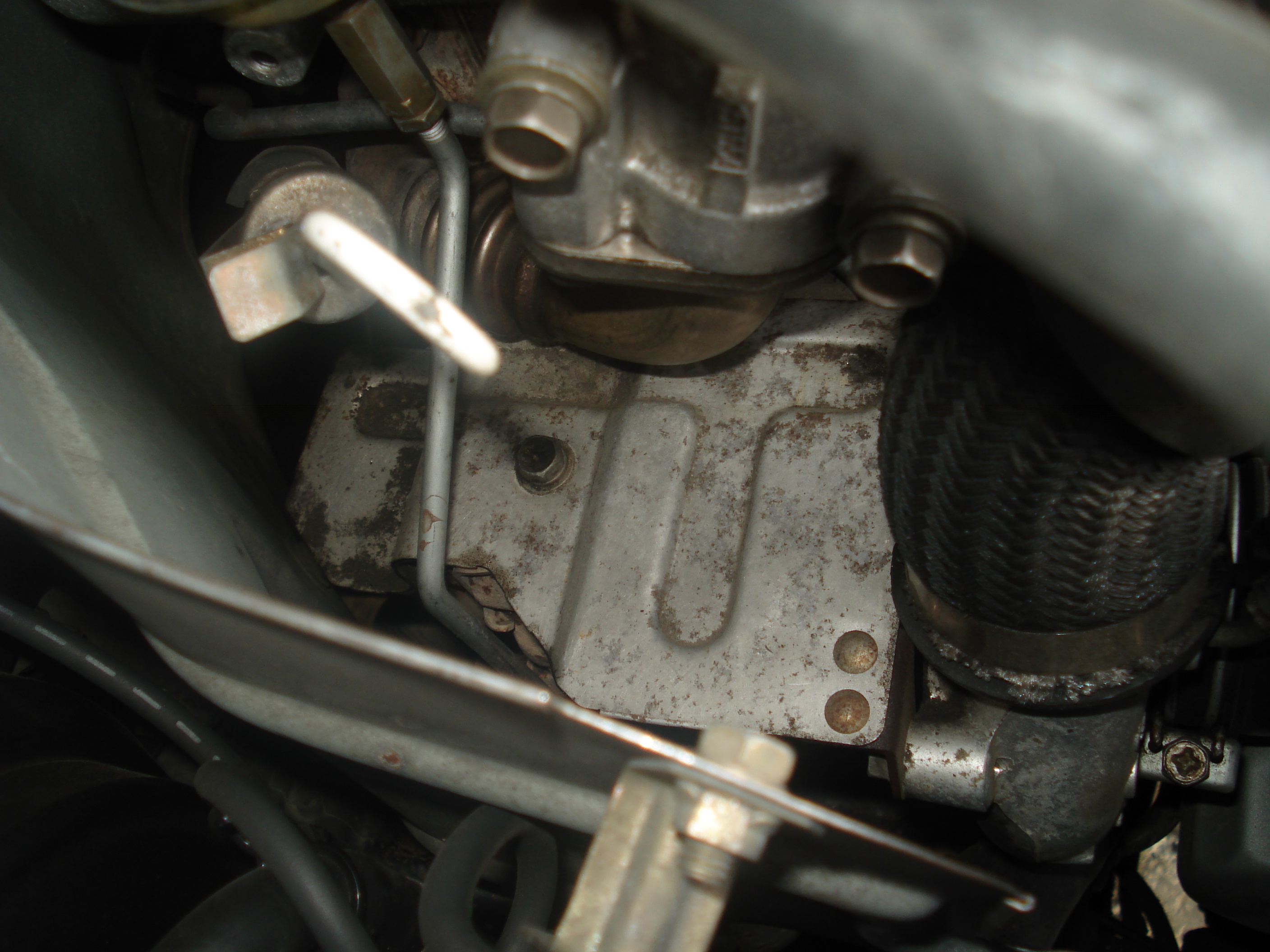

Сообщение AAKun »
С небольшой задержкой! :)
Ну и под турбиной, не придумал как сфотать.
На турбине.
На турбине.
Две большие.
Две большие.

Во! Спасибище! Это не правоульный аппаратец часом?

Fil писал(а):Во! Спасибище! Это не правоульный аппаратец часом?
да, у него пруль, на 56м моторе у турбы три жестянки защиты. свеху, снизу и на выпускной части, которая прикручивается к самой турбе.

Про теплозащиту в курсе, просто забыл, где самый маленький лист стоит. Про пруль догадался по вакуумнику (у меня с другой стороны).
