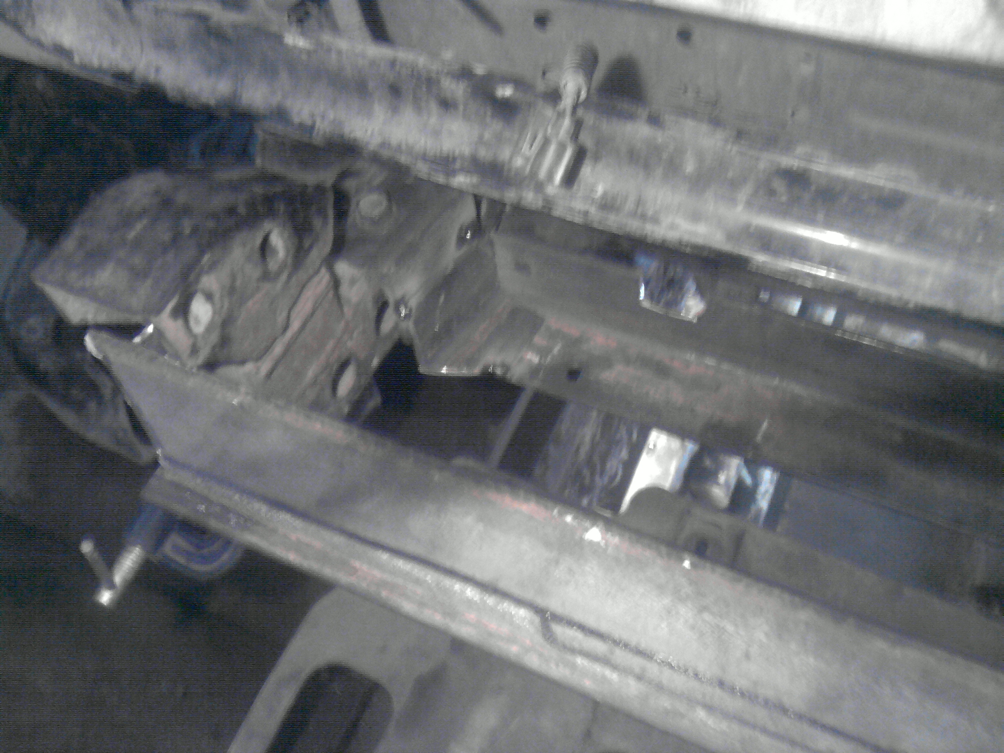

С площадками конечно пришлось повозится из-за того что в штате лебедь ставится на бампер площадкой роликов (если правильно понял) и вместе это составляет силовую конструкцию (хотя она какая то не силовая, ну если конечно бампер не усилен). Т.к. у меня бодик 6см и бампер соответственно перенесен вверх, ролики не дают ему сесть на место. В общем бампер жестоко разрезан попалам (в будущем планирую силовик), а лебедка крепится на 2-х 63 (вроде) уголках. Все сделано разборным чтоб можно было обслуживать. По хорошему передний уголок нужно было делать совместно с переносом креплений бампера, но ктож в то время знал, что приобрету мехлебедь. Смущает большой рычаг от барабана к роликам, а точнее вообще от основания лебедки до роликов, будет работать на излом, надеюсь все выдержит. Сегодня намотаю трос и попробую испытать.
Осталась не решена проблема включения КОМа. Рычаг с тросами есть, но он видно с леворульной и плюс еще бодик, в общем длины тросов не хватает. Вот думаю от чего приколхозить или может как рычаг удлинить без тросов? (хотя ход возле пола приличный получится, лишние дырки не хочется)
И еще, т.к. лебедку центровал примерно относительно кардана, на сколько стоят по одной оси карданчики? у меня они от подвесного не совсем соосно, хотя там по другому вроде и не поставишь
П.с. не спрашивайте почему барабан красный, хотел покрасить всю лебедь, но красить промасленный чугун да еще и на морозе бессмысленное занятие, вовремя остановился

Площадка испытание не прошла, передний уголок выгнулся, это при небольшой нагрузке, надо мутить что то покрепче, главное что все остальное не оторвалось (пока)
На счет подключения КОМа, у меня он не так легко втыкивается, думал сначала шлицы, после разбора выяснилось,что они не покоцаны, в общем нужно чуть шевельнуть карданчик, тогда легко. Короче пневмопривод вряд ли пойдет
