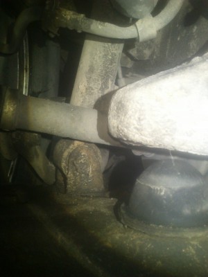

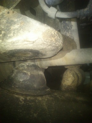

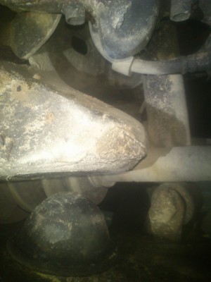

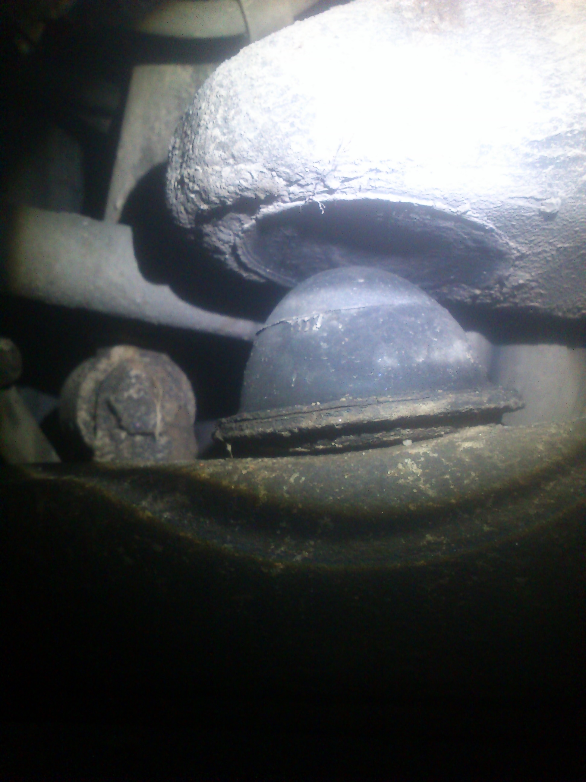

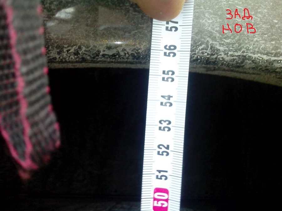

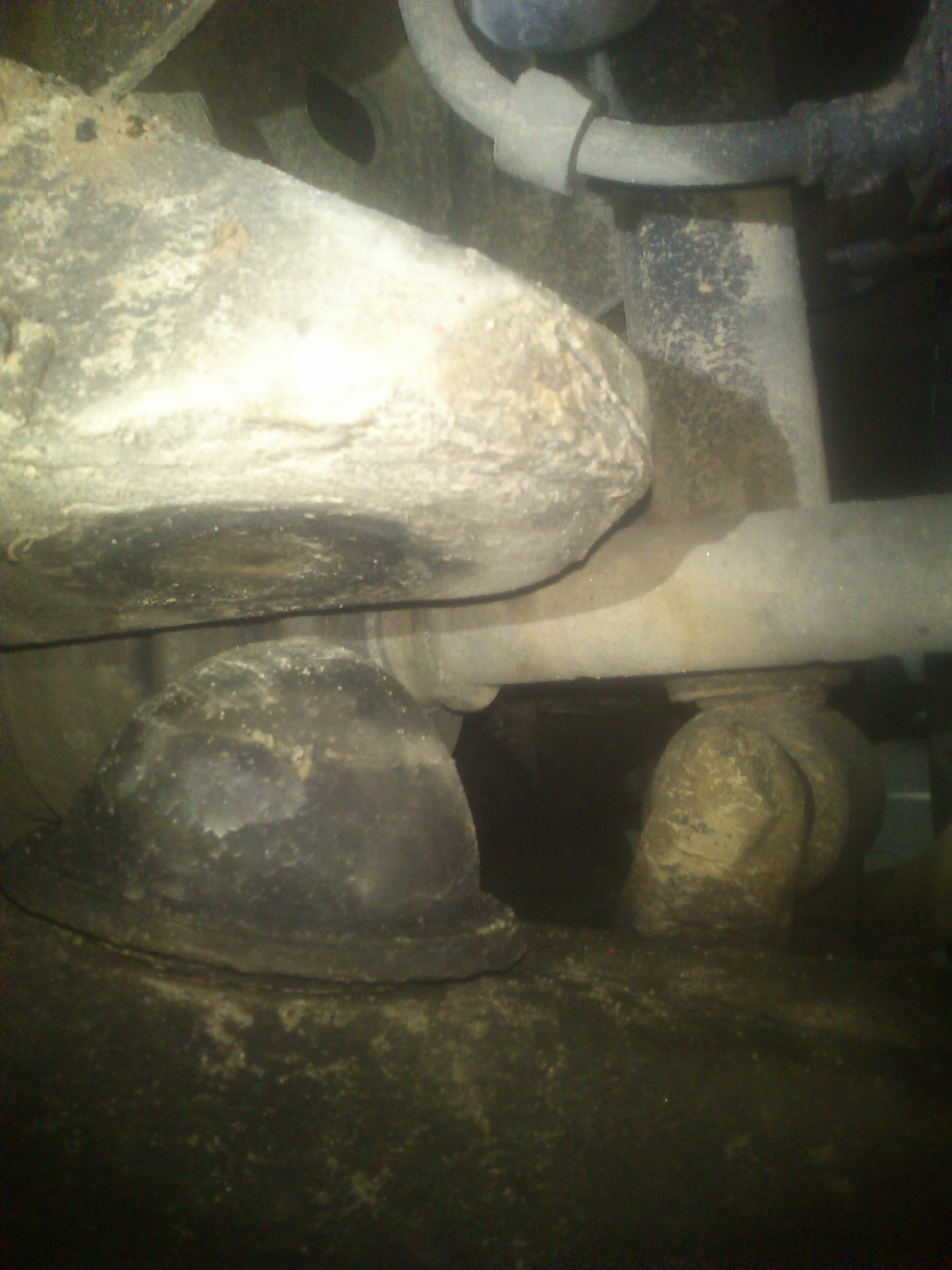

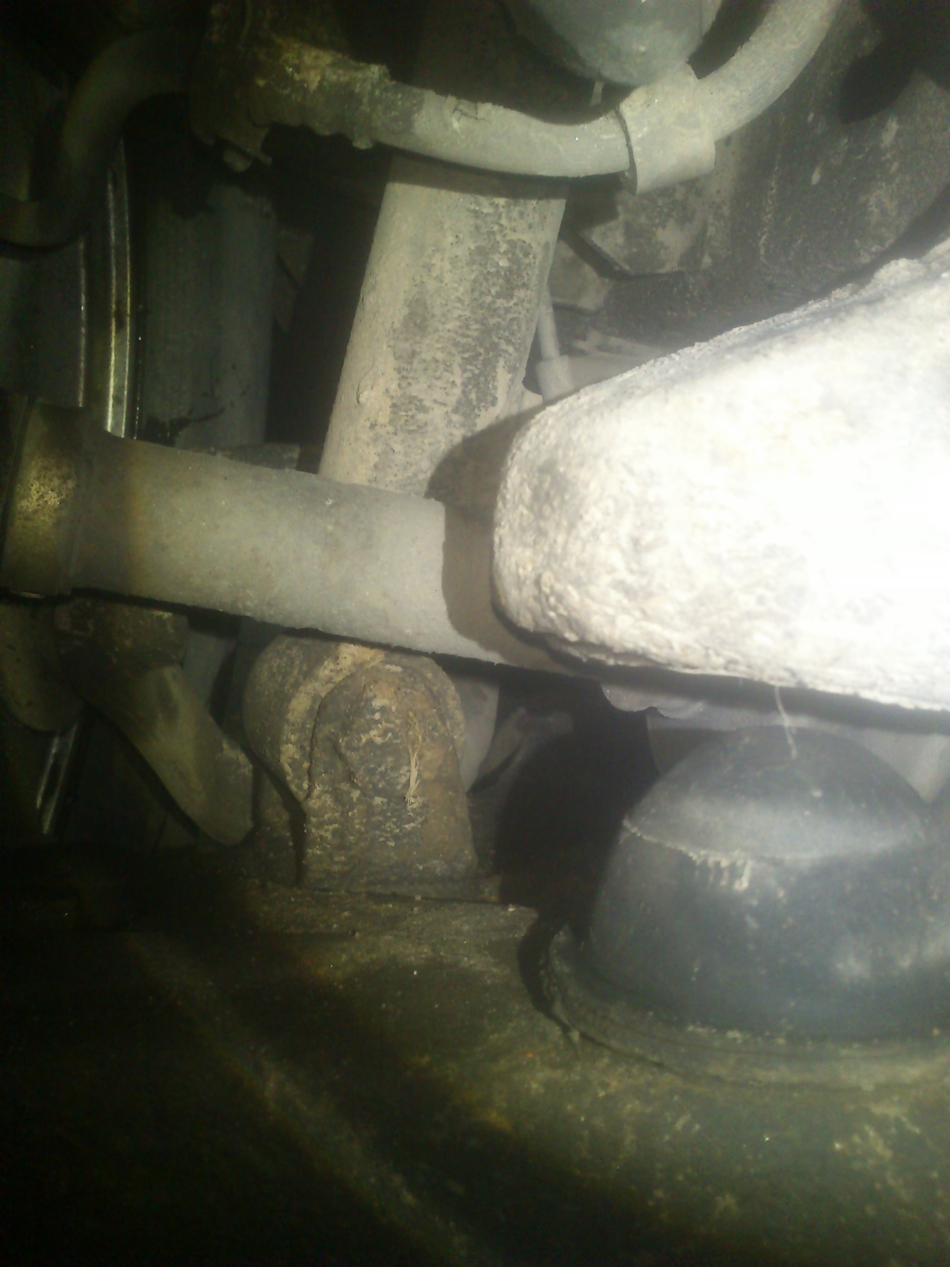

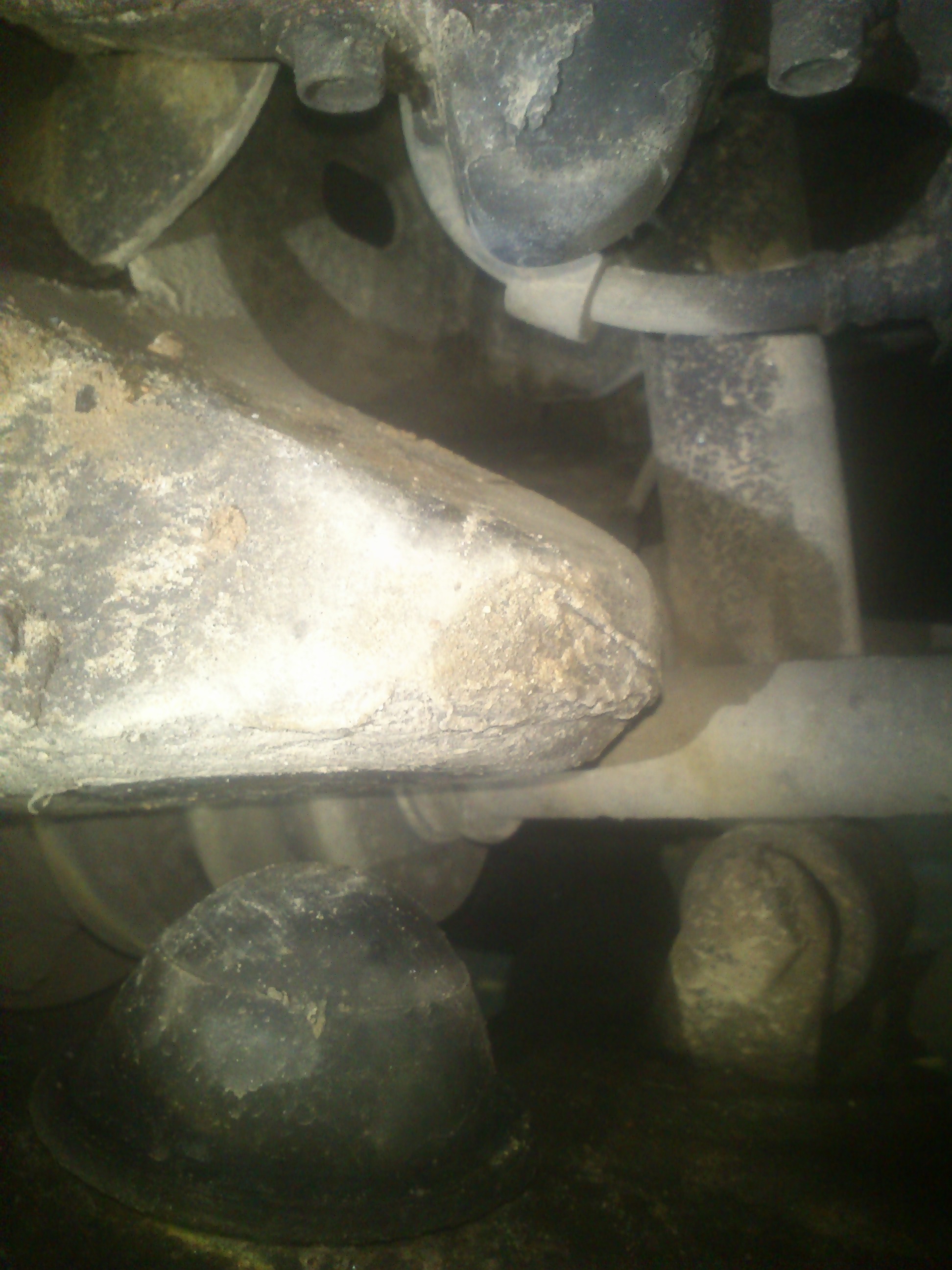

За 6 лет эксплуатации подвеска просела до следующих значений.
Расстояние от центра ступицы до арки:
ПЛ <=510 мм, ПП <=520 мм
ЗЛ <=525 мм, ЗП <=530 мм.
При этом расстояния до нижних отбойников спереди стали 5 мм слева и 10 мм справа.
-------------------------------------------Слева---------------------------------------------- -------------------------------------------Справа--------------------------------------------- Сзади я поменял штатные потекшие амморты на Kayaba 349090 и пружины на Kayaba RD 5963. Расстояние от центра ступицы до арки стало ЗЛ =597мм, ЗП =602мм.
Теперь нужно выровнять перед с задом.
Вариант с проставками.
Из форума почерпнул, что "10 мм проставки = 20 мм лифта" и "...если планировать под серьезную загрузку то жопа должна быть выше переда на 4-5 см. Если под среднюю то 3 см выше переда достаточно."
Также произвёл замеры расстояний в передней подвеске. От центра до арки, до верхнего, до нижнего отбойников.
Получилась таблица: Для выравнивания переда требуется: проставка 25мм слева и 20 мм справа, +50мм и +40 мм прирост соответственно. Расстояние от центра ступицы до арки 56мм. До отбойников исходя из таблицы 14мм и 32мм. Как мне кажется, получится оптимально. С учетом того, что зад просядет на 2-3 см, получится перед и зад будут находиться примерно на одном уровне.
Вариант с заменой пружин мне видится более дорогим и неизвестно насколько перед поднимется, а потом просядет.
Сложно сказать, в чем минус эксплуатации машины с проставками и просевшими пружинами.
Возможно, только плюсы от восстановления клиренса и ходов подвески. Хотя
З.Ы. Высказывание мнений по этой теме приветствуется.
