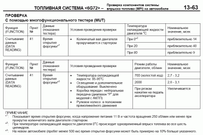

SNOOPER, саму проводку я конечно, не проверял, но ведь писал ранее, что подключал насос напрямую к аккумулятору, отдельным проводом, в обход штатной проводки. и всё равно не заводилась, но это было раньше.
сейчас проблема маленько другая. если прогреть и заглушить, то минут ч-з 5 не заводится, а ч-з 20 -пожалуйста. если выключить и сразу завести, то пытается заглохнуть, хотя до этого только что работала как часы. если подгазовать, то потом возвращается в норму.
и ещё, сегодня утром ехали -всё нормально было 8 километров, потом ХХ установился на 2 тыс., потом, через пару км на ХХ двигатель сам подгозовывает от 1,25 до 1,75 раз 10 и снова выставляется на 2 тыс. ещё примерно ч-з 5км всё вернулось в норму...
я уже много чего прочитал и где-то было написано, что у ВАЗов так эбу поступает при некоторых обстоятельствах (повышенная влажность, езда по воде), типа продувает двигатель. может и у нас такое? если да, то что за датчик даёт такую команду эбу?
MMC Pajero, 1993г., V43W, 6G72 (12valve), МКПП, ГБО 4-е поколение Digitronic

ХХХА! 100 к 1 что это датчик температуры, который для мозгов - вот этот:
проверить очень просто - когда на горячую незавелся - скинь с него фишку и машина после пары оборотов заведется. Такая же хрень у меня была совсем недавно - ну твоё описание один в один! Мозги поломал прилично, пока форум не покурил
1993 Montero Long Wagon V6 3.0 6G72 12 клапанов, АКПП V4AW2, Америкнец

Re: 6G72 (12valve) Не заводится (иногда)
Сообщение МДМ »
не, я этот датчик проверял раньше. он на всех температурах по параметрам совпадает с теми, что должны быть. когда раньше не заводилась, пробовал скидывать с него фишку -не помогало.
сейчас отъездил 2,5 часа по делам -машина работает идеально...

при полностью нажатой педали газа при заводке отключаются форсунки для продувки цилиндров. Команду дает ДПДЗ. Это свежая мысль
МДМ
Сообщения: 2186
Зарегистрирован: 06 фев 2008, 18:39
Двигатель:: 6G72 (12 valve)
Мой автомобиль(и):: Pajero-2, 1993г., МКПП, SS. Renault Kangoo, 2000г., дв. 1.9d (F8Q), МКПП
Откуда: Пермь
Откуда: г. Пермь
Поблагодарили: 82 раза
Сообщение МДМ »

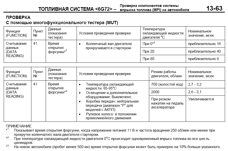

владимир михайлович писал(а):при полностью нажатой педали газа при заводке отключаются форсунки для продувки цилиндров. Команду дает ДПДЗ. Это свежая мысль
ну не знаю, это ведь только предположение?
вот что есть из мурзилки:
если бы так было, то написали бы для проверки... хотя, проверить можно и самостоятельно, светодиодом
кстати, благодаря этому тексту я давно проверил датчик температуры охл.жидкости, т.к. время открытия, а соответственно и расход различаются почти в 4,5 раза при 20 и 80 гр.
кроме этого, понял, почему у меня нет проблем с запуском в морозы -все форсунки работают и это как быстрый старт действует.
