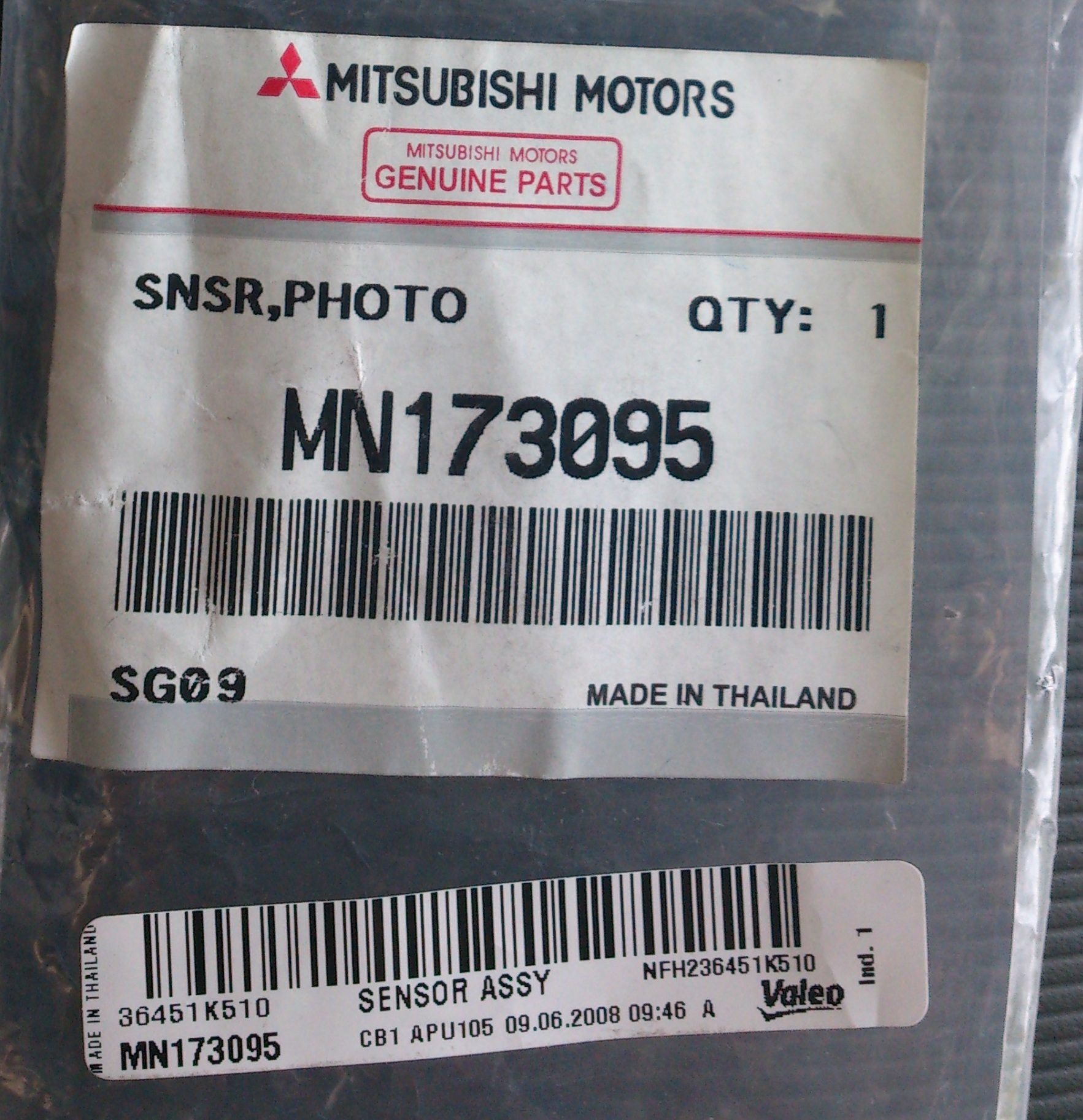

Датчик MN 173095 за 338,00 гривен. Заказ уже на складе в Киеве:)...1364.84 российских рублей/
Установил. Работает. Холодно жуть....

Заказал на Емексе
Mitsubishi MN173095 датчик 1 выкуплено 11 июл 2013 22:00 962 р.

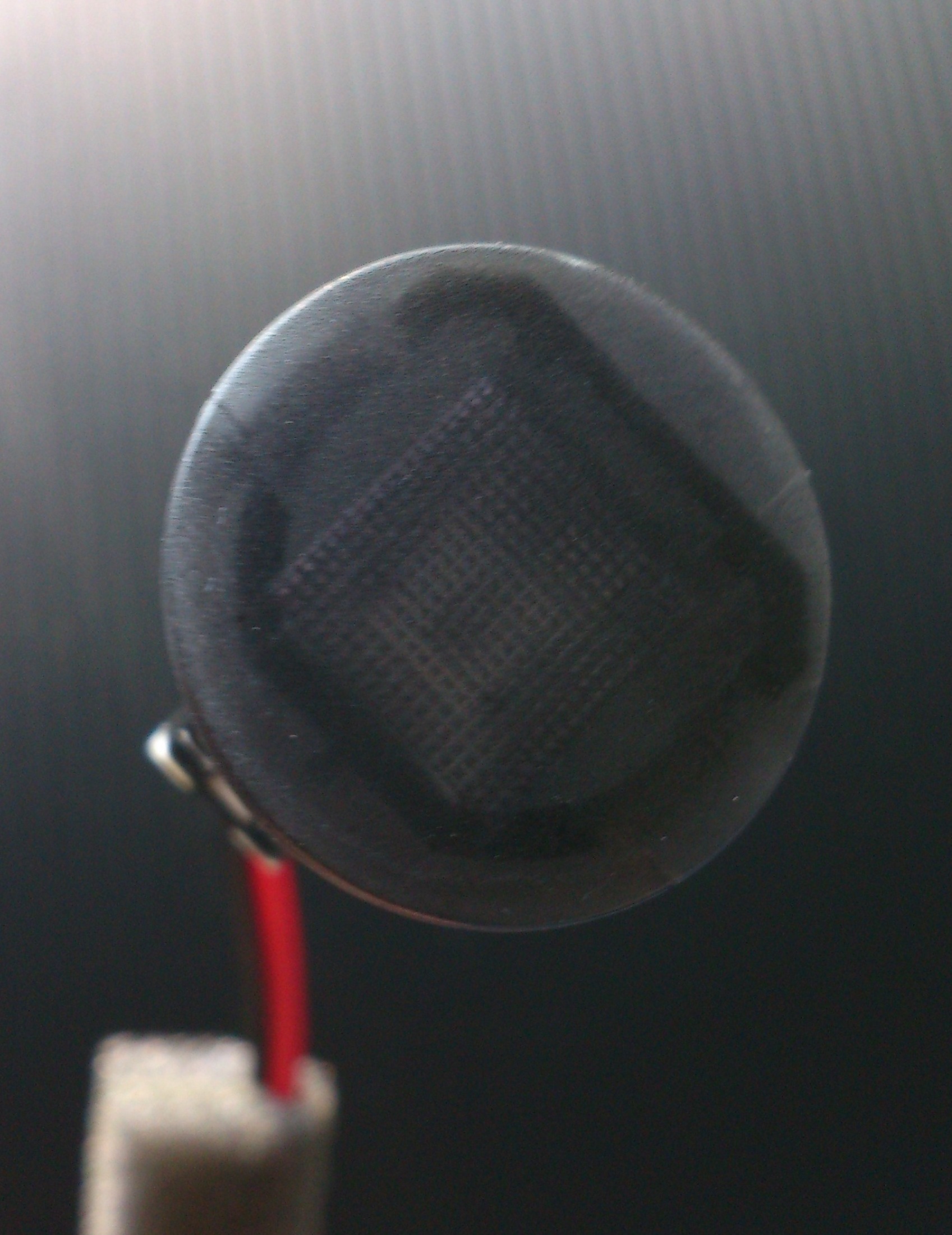

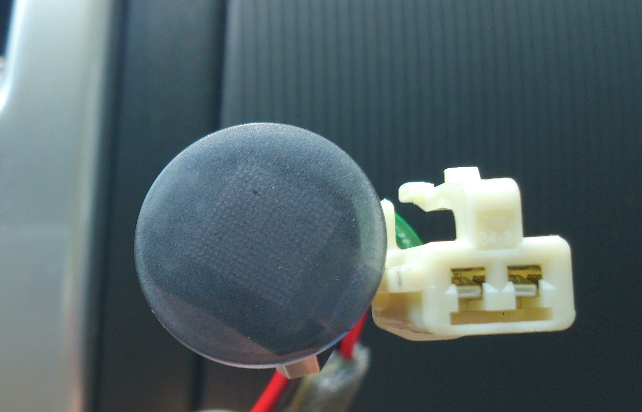

Датчик приехал. Сам-то он сверху круглый, но внутри и внизу - несимметричный. Его только одним раком можно вставить, не ошибешься? И клипсы не ломаются когда козырек стягиваешь?

по самому датчику - не подскажу.newbie писал(а):Датчик приехал. Сам-то он сверху круглый, но внутри и внизу - несимметричный. Его только одним раком можно вставить, не ошибешься? И клипсы не ломаются когда козырек стягиваешь?
а по поводу козырька - за проста!
клипсы не ломаются, главное в 4 руки сдергивать его на себя.
у меня при сдергивании козырька еще и весь центральный сектор отстегивается постоянно(климат и воздуховоды).
в общем бери помощника и вперед

Профиль основания датчика в монтажном месте - усеченный с одной стороны круг. Устанавливается только в одном положении. Отколупав заглушку это станет понятно.newbie писал(а):Датчик приехал. Сам-то он сверху круглый, но внутри и внизу - несимметричный. Его только одним раком можно вставить, не ошибешься? И клипсы не ломаются когда козырек стягиваешь?
После снятия козырька смазывай силиконом пистоны и в дальнейшем проблем не будет. При обратном монтаже обрати внимание на два направляющих паза (внизу, по обе стороны отвертсия под БК). Периметр окна для БК рекомендую оклеить тонкой противоскрипной лентой (есть такие для предотвращения сверчков Гугл - Противоскрипная лента для жгутования проводов в пассажирском отделении автомобиля).

Сами клипсы не ломаются. В них ломаться по большому счету нечему. А вот один нижний усик козырька на который надевается клипса у меня почти сломался. Усики эти тонкие и из хрупкого пластика (пластик такой же как на козырьке, т.к. усик это часть козырька).newbie писал(а):И клипсы не ломаются когда козырек стягиваешь?

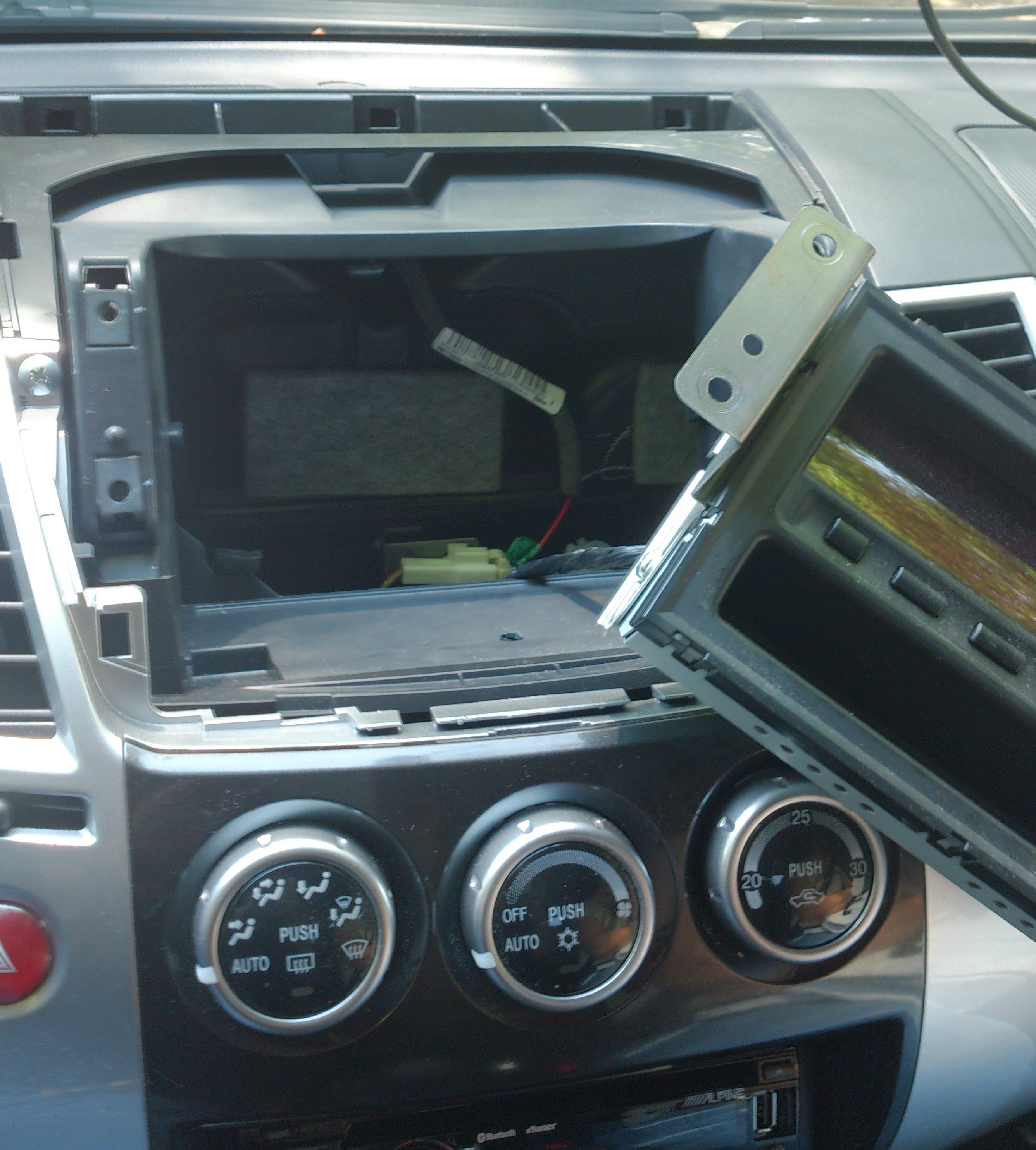

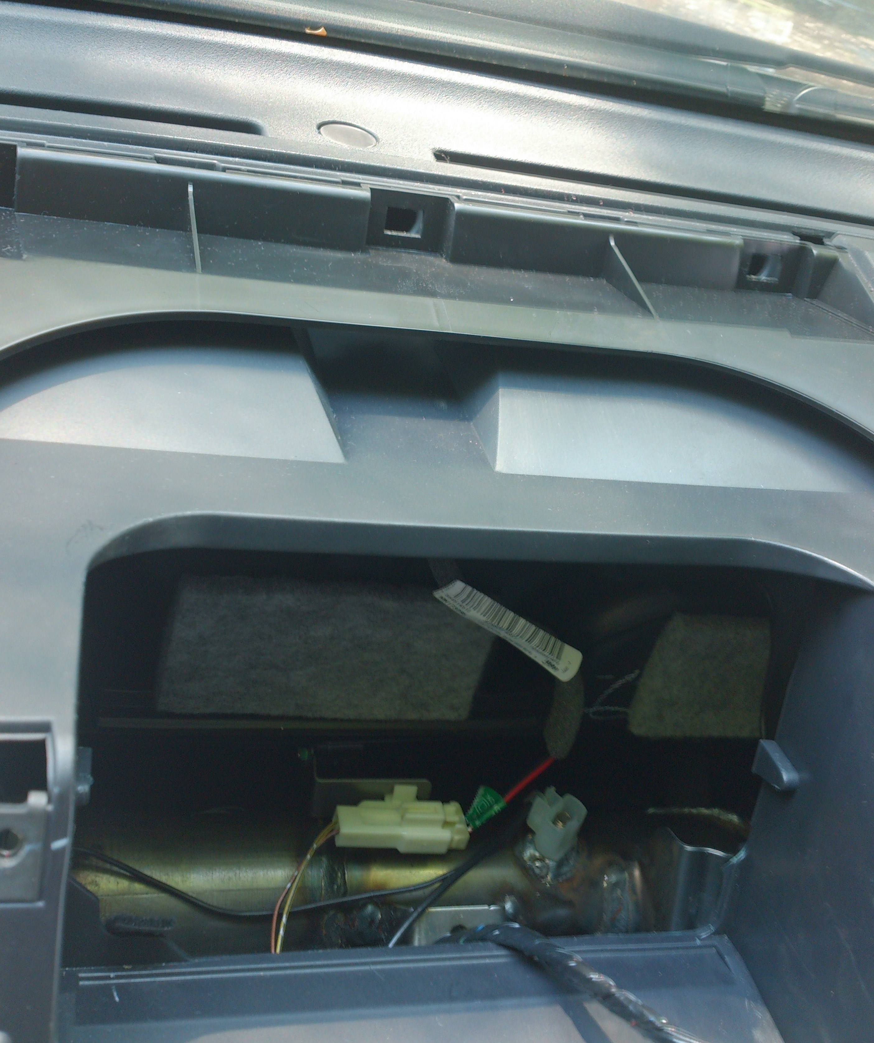

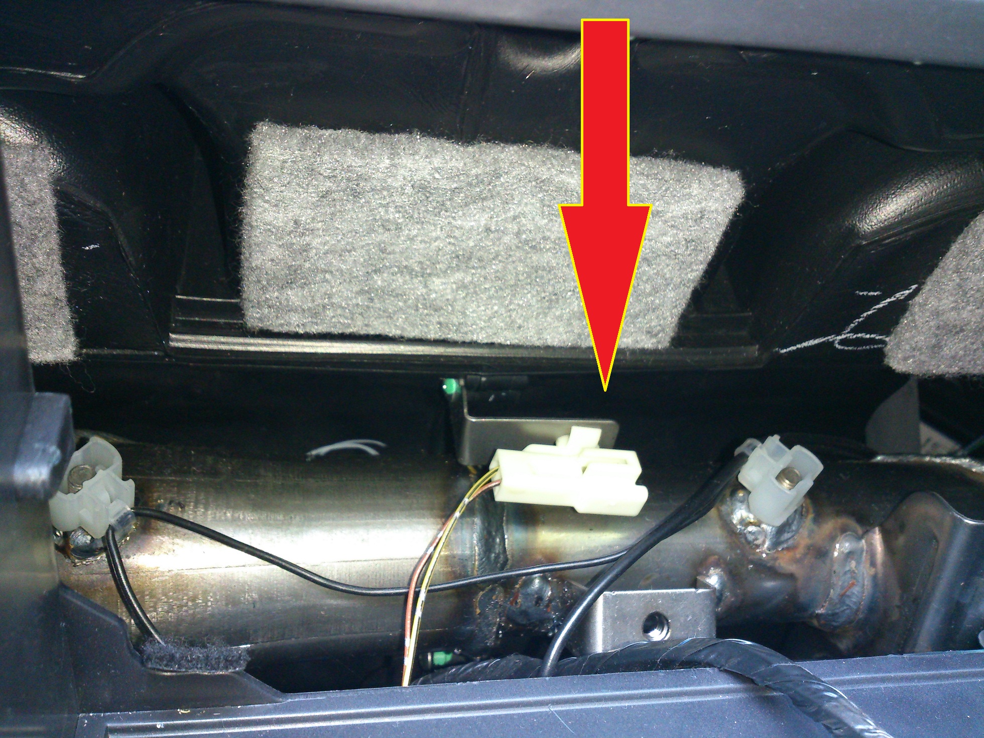

+1Профан писал(а):А вот один нижний усик козырька на который надевается клипса у меня почти сломался.newbie писал(а):И клипсы не ломаются когда козырек стягиваешь?
Снимал козырек один, без ансамбля, двумя руками.. Надо как на тайландской ссылке тут в теме недавно - сначала нижнюю часть, придерживая панель климата..
И потихоньку, полегоньку..
Разьем внутри привинчен к какой-то маленькой железной пластинке, которая тоже к чему-то привинчена. Почему-то и разъем и пластина при этом болтаются, можно их вращать вокруг точки привинчивания. Попробовал довернуть болт пластины - не идет дальше. А пластина болтается. Зачем?
Заглушку как изнутри выколупать - не понял, выколупал снаружи, маленькой плоской отверточкой.
