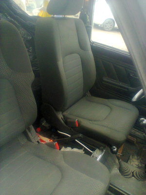

Поставил в Ниву сиденья от Ниссан-Патфайндера. Сварочный инвертор,болгарка,торцевые ключи на 10 и на 12. Время работы 4 часа (демонтаж старых и установка новых), стоимость 0 руб.

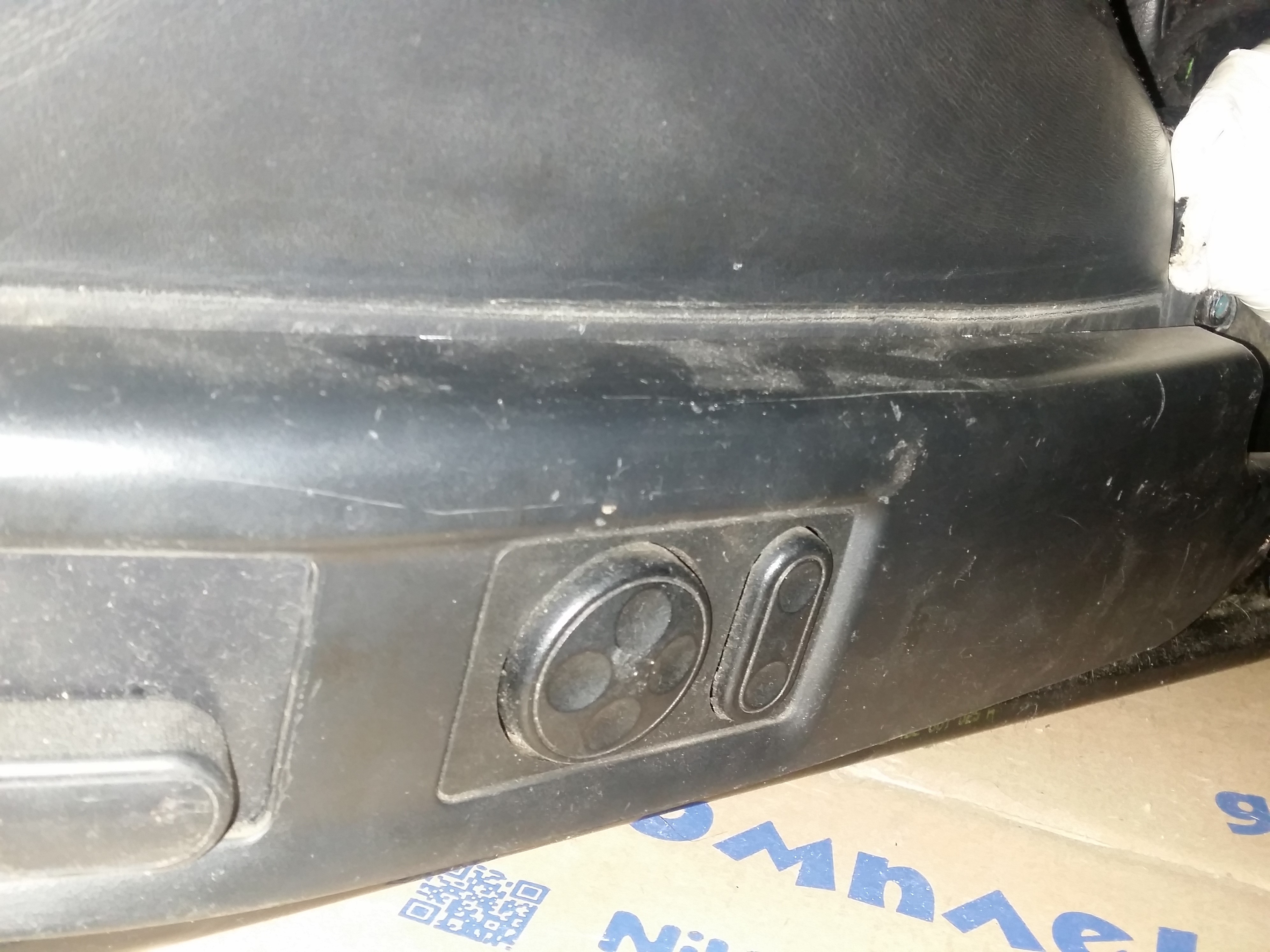

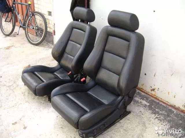

Всем привет. прикупил вот такие Рекаро. Теперь нужно думать как присобачить и кто подсоединит электрику. Может есть в МСК Кулибин,кто поможет?
