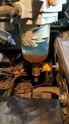

kompail писал(а):Приступил к модификации своего сепара данхил 100Н, устанавливаю датчик воды, по схеме выложенную ранее снупером..
Проверил, работает?
Проверил в лабораторных условиях, работает)

А на нагрузке светодиод?

Ога 12вольтовый.

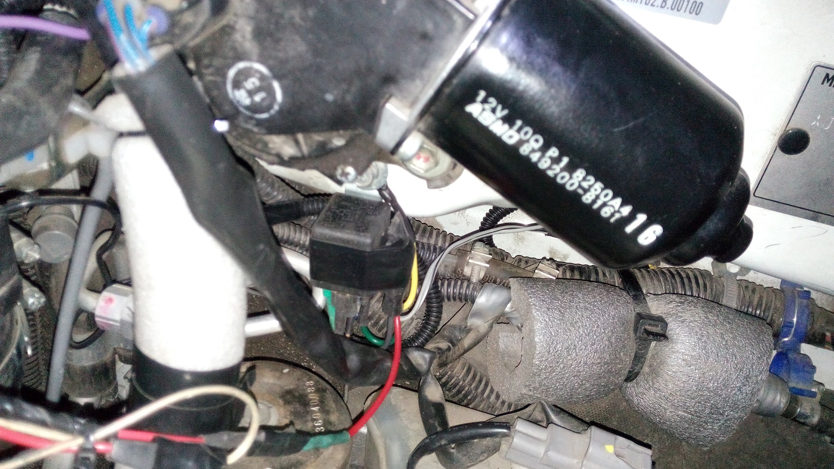

Как, к чему подключал?
Оптимальным вариантом думаю будет подключение через релюху в паралель к датчику штатного фильтра. Плюсы: Проводку тащить в салон не надо. Лишних сигналов выводить на панель тоже не надо. Я вообще противник без особых надобностей выводить доп выключатели, лампочки, розетки на лицевые панели.
Смысла разделять сигналы не вижу, какая разница какой датчик сработал, в любом случае стоп машина до выяснения обстоятельств.

Реализовал схему на машине, при попадании воды срабатывает штатная сигнализация.
Пока не придумал откуда взять питание, запитался по временной схеме от обогревателя штатного топливного фильтра.

я думаю это лучше место запитаться. возможно, надо добавить доп.предохранитель на 5А (или меньше)

Уточню, подключился к дополнительному обогреву штатного фильтра, поэтому схема будет работать только при работе доп. обогрева. :)
Первый раз слышу, что у нас стоит штатный обогрев штатного фильтра....

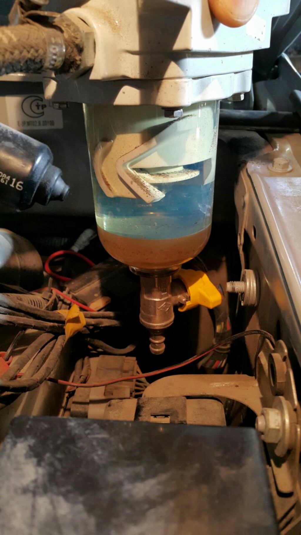

Вот сколько воды в солярке за 15 тыс.км.

Охренеть! Где заправляешься,на брендовых или где придется?

Только на Газпром,Лукойл,Шелл,Роснефть.

Дмитриedbx писал(а):Вот сколько воды в солярке за 15 тыс.км.
Вообще то при проявлении подобного, я бы слил все топливо из бака. По сути вода могла и дальше пойти, это всего лишь отстойник. Имхо. Датчик воды рулит! Без него считаю смысла в доп. фильтрах нет, разве что реже менять штатный.
