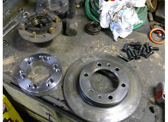

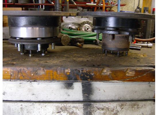

на счет проставок.
вот так, имхо, было бы правильнее
взять от сурфа передние ступици, и отодвинуть тормозной диск на те же 30 см за счет проставок

ruber писал(а):на счет проставок.
Ну да, так получше было бы, но ступицы нужно искать, посмотрим, может переделаю
Так PIRATы так и делают. А что диски не вентилируемые???...
А в говнах есть в этом смысл?

Fil писал(а):
На катлете - нет, на машине двойного назначения - трасса, говна - да!

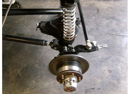

Двигаемся дальше...
Один уже не успеваю, осталась последняя неделя, дальше гараж необходимо покидать и обкатывать транспорт, поэтому работаем в четыре руки, а скорость выросла, как будто в шесть ::-D:
Что сделано:
кое как втиснуты амортизаторы
Подогнаны и установлены рулевые тяги, рулевой вал, подключен ГУР, выведен сапун
Установлены суппорты и армированные трэйлгировские тормозные шланги (очень удачно подошли по длине)
Подпилены кронштейны передних подушек кузова, т.к. мешали колесам при полном повороте
На следующей фотке видно насколько все близко друг к другу, компоненты буквально в миллиметрах, но нежелательных касаний удалось избежать

Володя,имхо от верхнего крепежа амо,нужно пустить укосину на раму...
а то чашка пружина по ацки энергонагружена....
зы с радиусом поворота у тебя такая ж хрень ,как у меня на 35" с ет=0 :(

Чашка же штатно установлена, почему думаешь что не выдержит? На первой фотке видно ее основание.
Радиус поворота у такого корабля наверное побольше будет :) а вот угол поворота не меньше штатного Хайлюксовского
