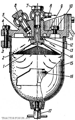

вот скопипастил.
обозначение деталей: 1 — сетка; 2 — направляющий конус; 3 — кольцо; 4 — болт; 5 — корпус; 6 и 7 — штуцерные болты; 8 — топливопровод; 9 — кольцевая полость; 10 — пробка; 11 — прокладка; 12 — распределительная шайба; 13 — пружинная шайба; 14 — втулка с шестигранной головкой; 15 — стакан; 16 — успокоитель; 17 — сливная пробка
принцип работы: Топливо очищается следующим образом. Через штуцерный болт 6 оно поступает в кольцевую полость 9, откуда через многодырчатую распределительную шайбу 12 на поверхность направляющего конуса 2. Затем стекает к кольцевой щели между конусом и стаканом.
Топливо, забирается из фильтра-отстойника через штуцерный болт 7 благодаря отсасывающему действию подкачивающего насоса. Стекая с кромки направляющего конуса, оно резко изменяет направление движения и проходит через сетку фильтрующего элемента, направляясь вверх. Механические примеси и вода (более тяжелые частицы) продолжают двигаться по инерции вниз и собираются под успокоителем 16. Успокоитель ограничивает взбалтывание примесей при движении трактора.
Фильтры такого типа очищают топливо от механических примесей на 35-40, а от воды — на 70-80 %.
Ну и чем не сепаратор? Да еще дешевый и металлический, можно смело греть)
Местом наше авто под капотом ограничено, а вот под днищем можно и разгуляться.
Но от камаза он достаточно большой, хотя все же место позволяет. Я начал искать чуть поменьше, и я нашел такой. Из всех мною найденных это был самый маленький.
МТЗ 2401105010

Ну все теперь смело на заправке можешь замасленный песок из коробке вместе с топливом заправлять))))))))))))))))
хотя бы тем не сепаратор, что принцып работы в обратную сторону))))))))) сетка от механических примесей в лучшем случае остановит отсев микрон 200 наверное если не толще. и при наборе оборотов вода стекаемая по грибку-фильтру потоком топлива пойдет в основной фильтр.

поэтому на траках и мощных тракторах тот же сепар ( и т.п.) не просто дополнительный обычный проточный фильтр, а еще и центрифуга, с ее эффектом! и правы производители с гарантийными условиями. но если у вас эти мощные тракторы будут использовать только на оборотах холостого хода (понятно бред) то гарантии не дадут и при оборудовании машины хоть несколькими единицами типа сепара

Re: Прикалхозил себе сепаратор
а вы засеките сколько у вас в обратку выливается топлива на хх и на тех-же 2000об. и уже к ним прибавляйте те капли 10-12л/ч. удивитесь.юрий юрикович писал(а):в энергонасыщенных тракторах какой расход топлива? вряд ли 10-12 литров в час как на МПСе, несущемся 120 км час в течении часа без снижения скорости. (0,16-0,18 л\мин, 2 куб см в секунду!!!. мужик рюмку глотает в десять раз быстрее) то есть, я писАл уже: при столь мизерном протоке скорость струи и, следовательно, центробежная сила малоэффективна. я уже не говорю о движении с меньшим расходом, прерывистым расходом, когда погибает, прерываясь хилая и так, центробежная сила в сепаре.
я уверен, что у мощных тракторов и траков ситуация с обраткой такая же. я читал когда интересовался сепаром, что установивший его не наблюдает в колбе заметного закрученного потока, также видел на ютубе: слышно мотор разрывается (на месте) а в колбе что то плщется. правда там хреново видно было) по обратке цифры не приведу. . на кой конструктивно закладывать очень значительную разницу поступления топлива в цилиндры и слив его в обратку? у меня на 0меге 2003 г с коммон рейлом (БМВ мотор) шланги обратки истрепаны и потресканы напрочь - и на этой старухе пока по ним нигде не подтекает. вероятно в коммон рейле поток обратки не столь велик как Вы считаете
да, терминология может быть неверной, но если даже Вам смысл понятен- то что уж говорить о других!
рад, что Вы следите за моими ошибками, это льстит и помогает их избегать. Неодимовый, поправлюсь, но смысл моего поста вряд ли меняется
я бы советовал Вам не ловить блох в моих постах, ибо ловец блох за ними не видит собак, а речь то о них.
Что бы увидеть как закручивается поток, добавляйте в поток краситель и вы увидите, но повторюсь, конструкция тракторного отстойника не рациональна и выполнять свою работу он будет, но в лучшем случае на 3ку. В отличии от фильтров типа сепар
SmoAG, к сожалению я не могу с Вами предметно дискутировать, т.к сепара не имею. пытаюсь рассуждать на основе логики и некоторых знаний, которые, конечно, не претендуют на полноту. но факт мирового распространения сепара ( и т.п.) из-за его уникальной возможности - мне неизвестен
