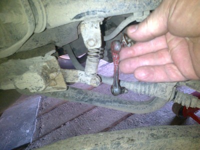

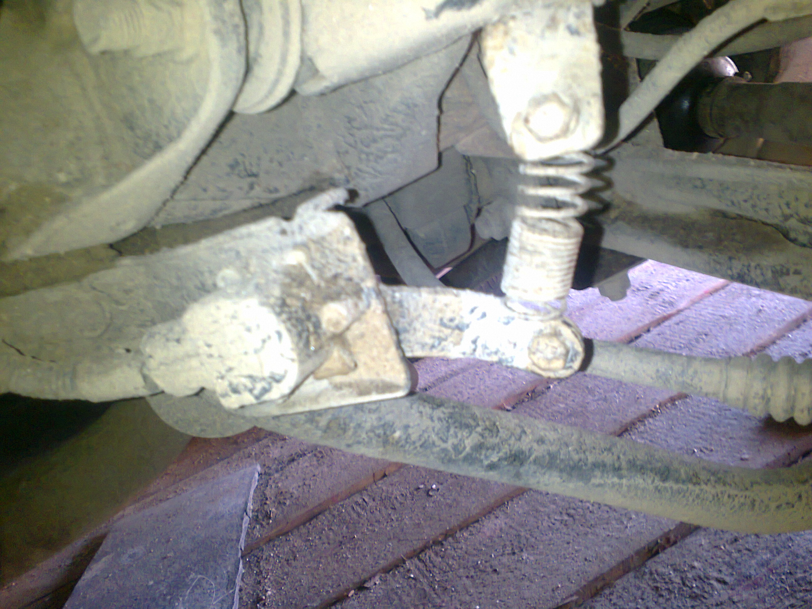

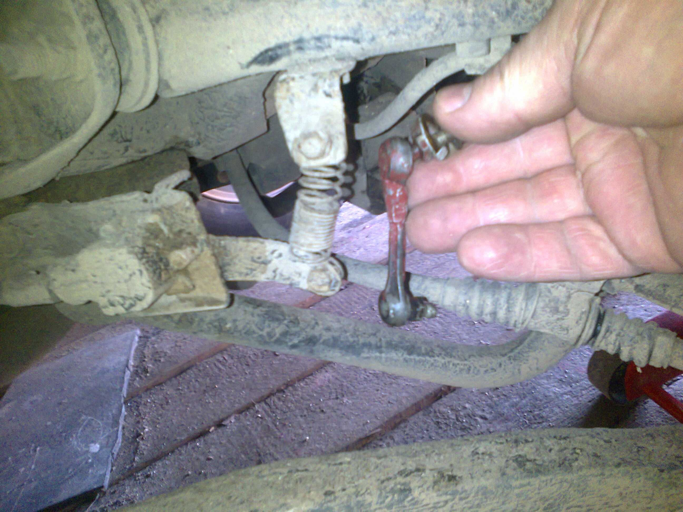

Прошёл год с момента установки пружины вместо тяги,проехал 48000км.Сегодня менял резину с зимы на лето и сделал фотки.Пружина как тов.Ленин в мавзолее живее всех живых.Жду фото новых деревянных велосипедов!

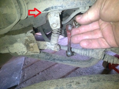

Сорри, если не по теме. Причина потёртости (указал стрелкой)?
P.Sю Длина пружины явно не соответствует длине тяги. Так и должно быть?

Портертость это просто грязь стерта.Разницы в длине нет если только пару милиметров,это на фотке так.double писал(а):Сорри, если не по теме. Причина потёртости (указал стрелкой)?

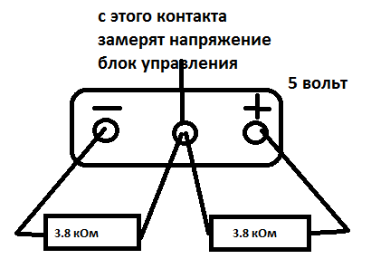

сняли датчик и в разъём-маму который на проводе воткнули два резистора по 3.8 кОм,markovin писал(а): А с этого места можно поподробней про резистор. У меня такая же проблема и хочу тупо заглушить разъем. Буду благодарен за разъяснения
по одной ножке каждого резистора воткнул в крайние дырки разъёма, а оставшийся ножки втыкаем в средний разъём.
для блока управления 2.5 Вольт означает что тачка стоит ровно(во вложении нарисовал в пейнте схемку)) всё это добро замотали изолентой и макнули в герметик,
всё тоже самое можно сделать на блоке управления который находится в районе бардачка
все старания японских инженеров лёгким движением руки сведены на нет
цена одного резистора 20 копеек

Возможно, как временное решение.... И то только в том случае, когда датчик помер "в крайнем положении". ПДД написаны кровью, не нарушайте лишний раз. Есть четкий регламент фар с ксеноном, только с корректором!!! Не будьдьте тем кто слепит водителей или слеп сам. Неизвесно в какой момент будет нештатная ситуация.

причем тут датчик умер в крайнем положении? если резистры дают команду на среднее положенние?

ну просто при нагрузке когда жопа просядет положение фар не будет скорректировано,markovin писал(а):причем тут датчик умер в крайнем положении? если резистры дают команду на среднее положенние?

прочитал, подумал, не понял, как неисправный датчик "умерший в крайнем положении" и заменный на резистор (фактически нерегулируемый датчик) окажет влияние на регулировку фарSvetliy писал(а):А теперь прочитать еще раз, потом подумать... И возможно станет понятно что этот вопрос лишен логики напрочь)))))markovin писал(а):причем тут датчик умер в крайнем положении? если резистры дают команду на среднее положенние?
