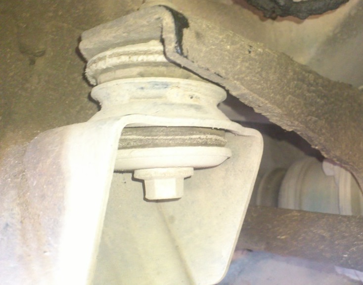

Подниму темку. Обнаружил у себя ту же проблему. Зазор под передними подушками при вывешенной машине и глухой стук при трогании. Решил поменять сразу все. Экзист обещал через неделю привезти. Жду.

...И дорого стоит?Деев писал(а):Подниму темку. Обнаружил у себя ту же проблему. Зазор под передними подушками при вывешенной машине и глухой стук при трогании. Решил поменять сразу все. Экзист обещал через неделю привезти. Жду.

Комплект подушек 20шт без болтов, шайб, гаек и втулок 6900.

Чуть ранее вышло около 5000руб.за такой же комплект.

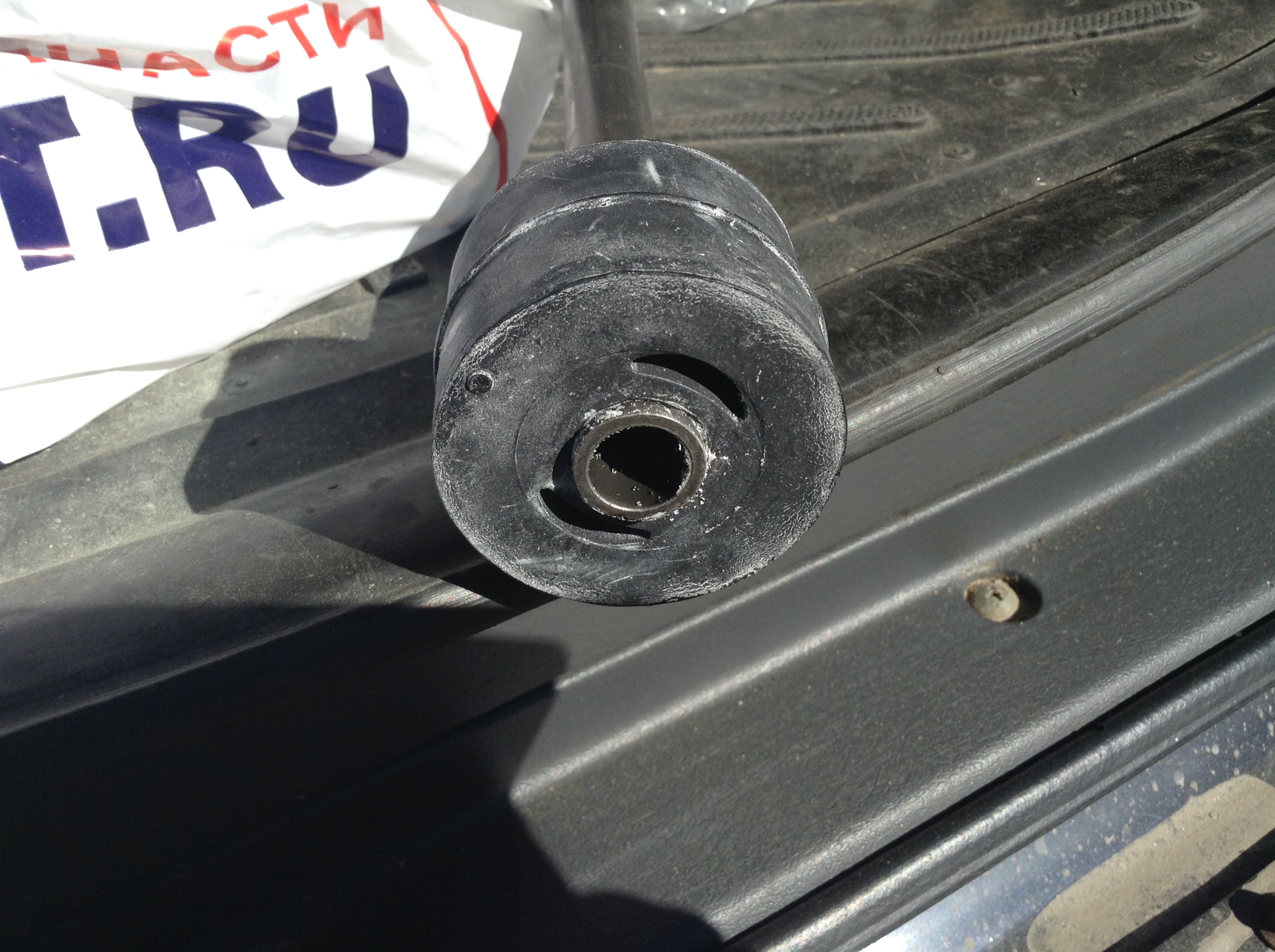

, а альтернативы нет никакой?... Чет жаба давит. Не пинайте особо, ну хобби у меня такое, альтернативщик я
, - все, что было вставлено и вживлено альтернативного в Паджеру, работает до сих пор исправно. Такое удавалось всего несколько раз: ( 1. Бублики от УАЗа на на клюшки заднего моста,
2. пружины от оки вовнутрь основных
3. болты крепления стартера - болты с внутренним шестигранником с головы ТАЗа.
4. узел крепления стабилизатора заднего моста, тоже изваяян из магазина жигулевых з\частей)
Вот и теперь полон решимости найти альтернативный варриант, который буит раз в десять дешевше... Ну чо зря бабло разбрасывать ....

Задумался над альтернативой втулок для нижних подушек. Заехал в "планету железяка" походил побродил и нашёл трубку метражом. Подходит как домой.
