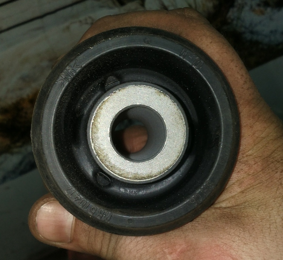

Задний верхний рычаг - заводской номер сайлентблоков MR 519399.
Номер удалось считать на старом, с пробегом 200+ ткм.
Купить их, наверное, нереально.

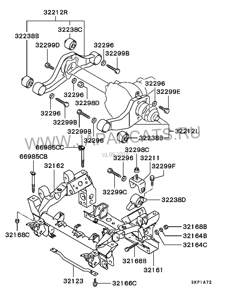

Хотел бы спросить тех кто менял сайлент-блоки переднего моста ,кто какие ставил ,и насколько трудоемкий процесс .В гаражных условиях это сделать можно ?? Прилагаю фото .
№ С/б на схеме -32238B,32238С
Я не нашел где находится 4 й с/б. Каким образом он крепится к кузову ,если на схеме всего 3 с/б.

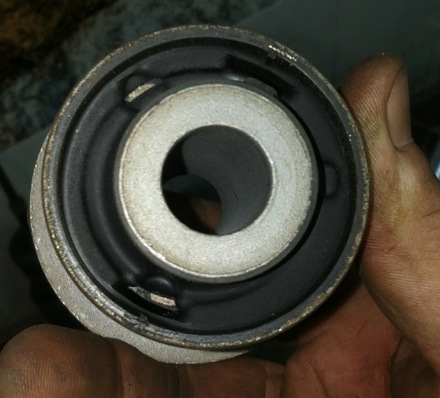

Всем привет. Меняю сайленты переднего нижнего рычага. Купил CTR CVM18 и CVM19.
На противоположных концах окружности сайлента есть две продольные полости. А еще на самой гильзе есть желтая точка.
Вопрос:какой стороной правильно устанавливать их в рычаги?

Re: Замена подвески на Монтеро 3. Полный отчет.
посмотри картинки, например тут:
https://parts.japancar.ru/jc/view/parts ... 61169.html
или тут
https://parts.japancar.ru/jc/view/parts ... 07272.html
или тут

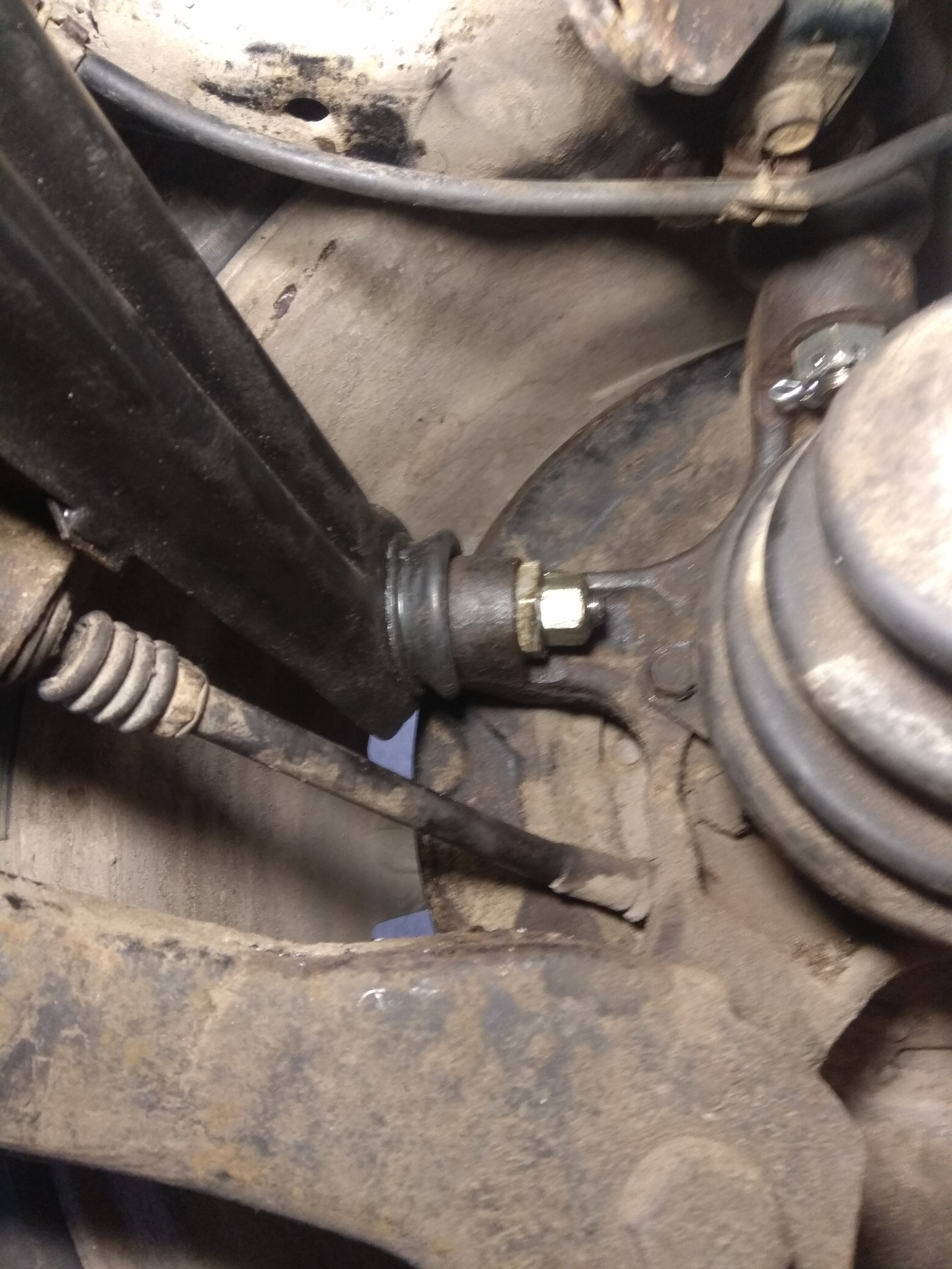

Добрый день. Нужен совет знатоков. Неспешно сам перебираю ходовку. При замене шаровой поперечного рычага(тяги) задней подвески получился сюрприз. Шаровая в рычаг(тягу) встала. А вот в поворотный кулак провалилась. То есть посадочное место, где она на конус должна поджиматься гайкой оказалось слишком для неё велико. Пришлось временно применить "тюнинх", и подложить межу гайкой и ушком кулака гайку подходящего диаметра высотой мм 6-8.
Начал смотреть код с упаковки - согласно каталогу масума шаровая именно с этого узла. Позвонил знающему товарищу - вариантов множество. От простого - дело именно в шаровой масума. И до сложного - поворотный кулак с другой модели и соответственно нужно подбирать шаровую. Кулак можно как-то идентифицировать? Просто хотел заказать рычаги в сборе - но если дело в кулаке, то и они будут так же проваливаться.
