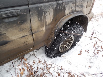

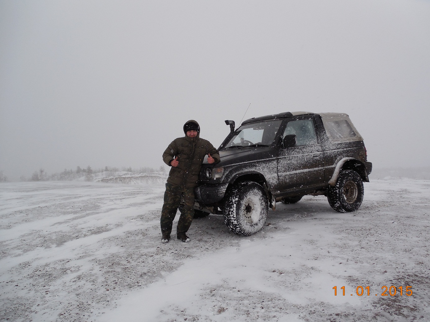

Ну вот и зима:
285/75 G072 на кованных дисках
А Бахи уехали ::-X: пора экстрималку возвращать :Botan:

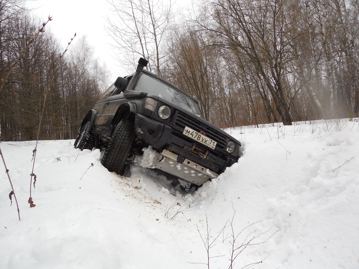

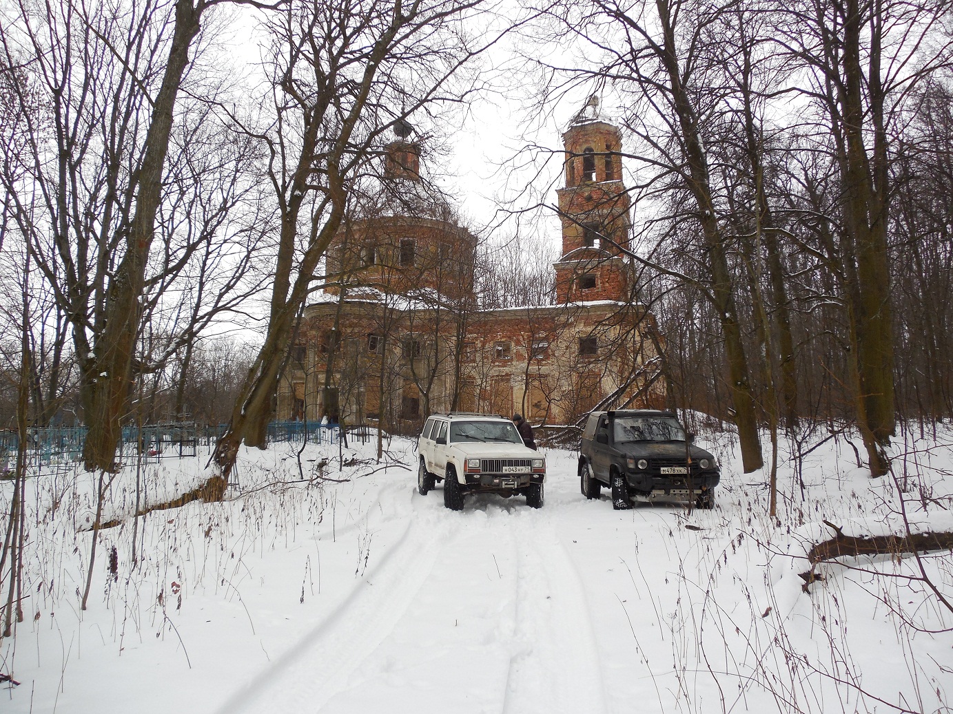

Пока нету снега то поедем на горки :)

Это ж вроде не романцевские горы? тогда что за местный кавказ?=)
P-II 3d 1997гв 6G72 177hp, МКПП, SuperSelect, Federal Couragia MT 33x12.5/R15, шнорхель, лебедка - был(

oibeer писал(а):Это ж вроде не романцевские горы? тогда что за местный кавказ?=)
Да они, сам первый раз такое название услышал :)

А так сфоткано, что не узнал=)

Самому понравилось. Раньше фото высоту не передавали, а щас вроде нормально

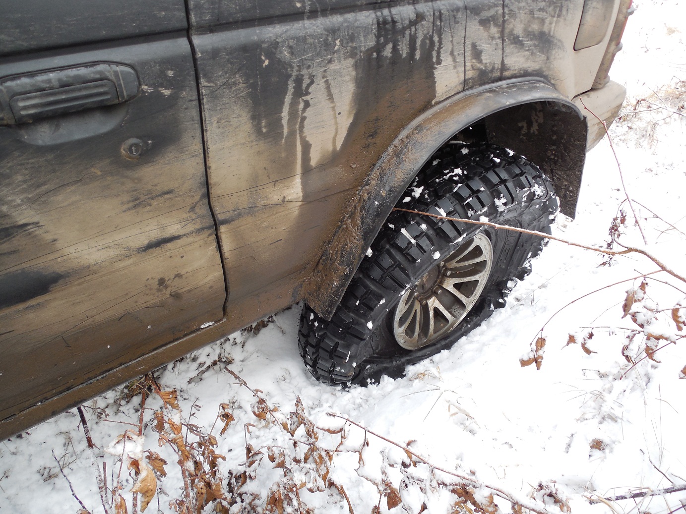

Ну вот и тапочки приехали... вернулся на джанглы, только теперь 34/11.5

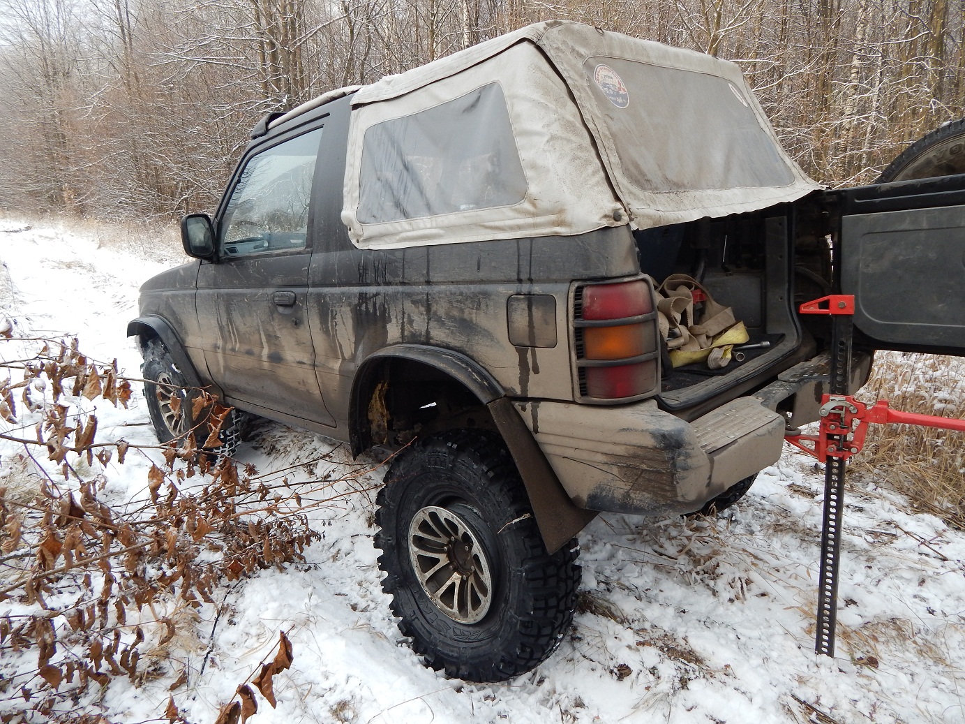

Ну теперь и размял их, и даже разул :) Теперь ковку буду смотреть с разборным ободом, чтоб пластиковую трубу вставить, а то на 0.5 разуваться на прямой не есть хорошо, и это с учетом ширины диска 7" а рекомендуют 9" :=-O:
Кстати поставили на место обычным компрессором, до взрывать опять не дошло ::-D:

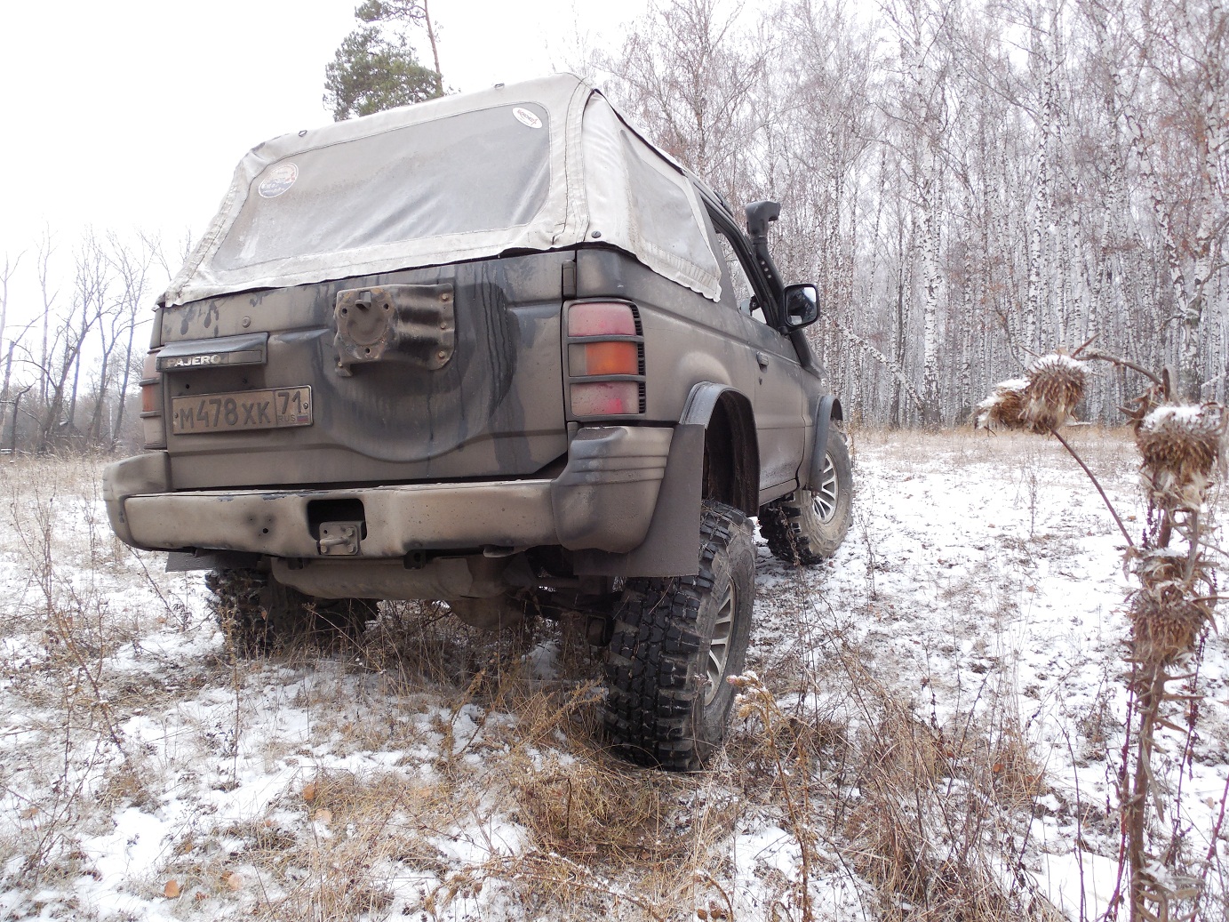

Наконец снежку подвалило :) Жаль вот только движок как то не тянет, а может кажется, а может китай гбц чего то не то. В общем нужно найти у кого нибудь компрессию померить.

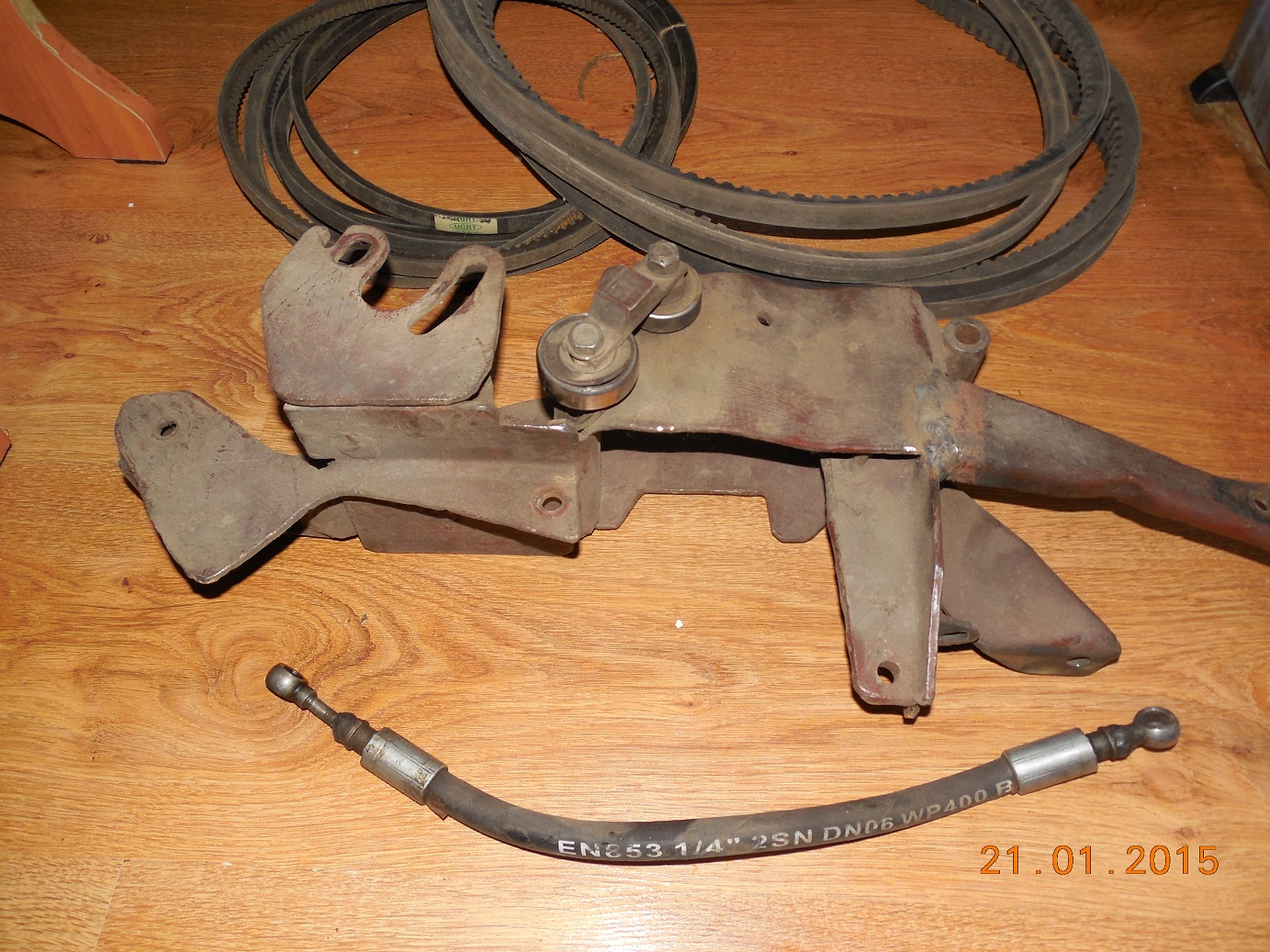

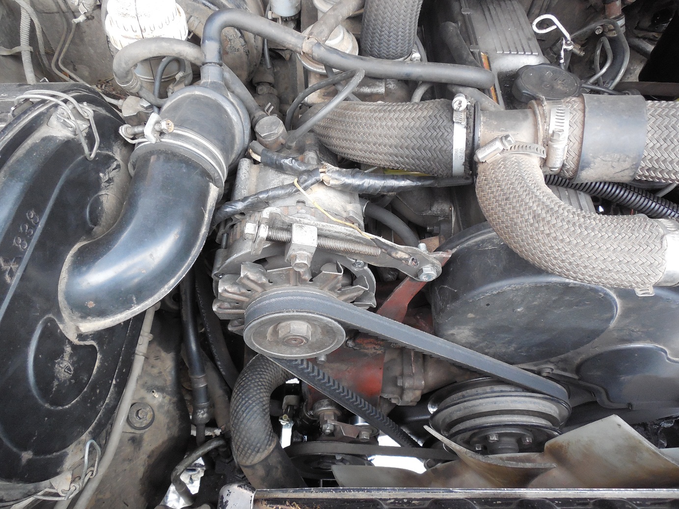

Ну чтож, наконец перенес гену на верх. Кронштейн приобрел готовый у OreSHik, и когда устанавливал понял что правильно сделал, по готовому то не так просто прикрутить ,а если все еще и варить... В общем подробно все у него в журнале расписано. Мне осталось поменять патрубки, а то внатяг и штуцер насоса гур подогнуть, а то на рулевом лежит шланг. Наверно еще успокоитель из подшипника заменю на натяжной ролик от 6g72, ну если подойдет конечно.
Ну и продолжаем тесты зимней и экстримальной резины зимой

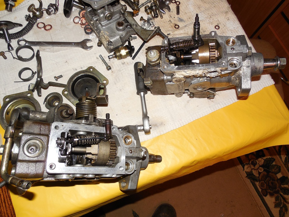

Вот типа того....
немножко видно не правильно собрал, нет холостого хода и соответственно пуск тоже не как нужно. Будет потеплее еще раз крышку сниму, видать малость с пружинками не попал. Зато динамика лучше стала.
Ну и главное теперь в руках повертел и понял работу тнвд :)
