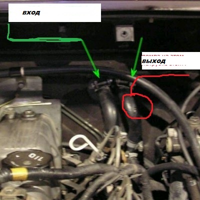

Мужики,извиняюсь, если уже писали, но коль не трудно, подскажите- 4м40, передняя печка: какой вход а какой выход (правый\левый)? Ну и шланги- какой кто (один к термостату, один к блоку у тнвд)?

cf7 писал(а):Мужики,извиняюсь, если уже писали, но коль не трудно, подскажите- 4м40, передняя печка: какой вход а какой выход (правый\левый)? Ну и шланги- какой кто (один к термостату, один к блоку у тнвд)?
легко(теперь) ::-D: ::-D: :*VICTORY*:

У тебя 56й? Или по барабану? Вход(левый) на термостат, выход(правый) на блок?

у меня 56,там по барабану!(по крайней мере мне так обьяснили,из головки вход в печку)

cf7 писал(а):У тебя 56й? Или по барабану? Вход(левый) на термостат, выход(правый) на блок?
у меня на 4m40 наоборот шланги. правый это вход на печку с блока, а левый выход после печки.
определил это по двум параметрам:
1. при прогретом движке и включенных печках, левый шланг холоднее правого.
2. плюс видно как из блока через тройник подключены входа на печки
и косвенным показателем было, что на правом шланге сделан самовар для соляры от тосола. на обратку его ставить смысла мало, т.к. там уже холодный тосол после печек.

в самом начале(создатель темы)есть фото установки помпы,там она стоит на нагнетание(судя по подключению шлангов)отсюда вывод что куда идёт на 56-м!!!!
