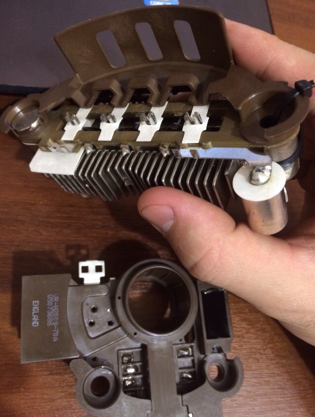

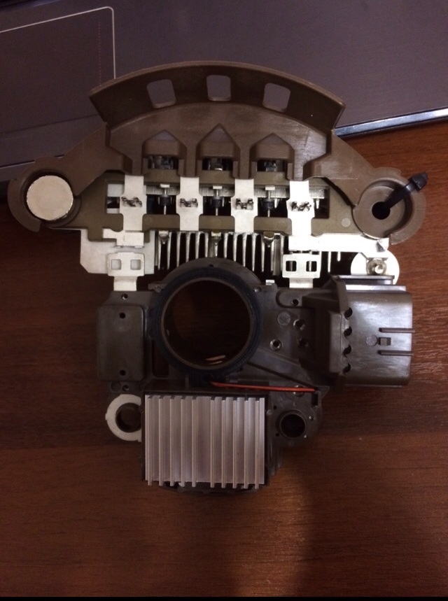

Re: ВСЁ что касается генератора!! задавайте вопросы!!
Всем привет. Тема умирает потихоньку, судя по вопросам и ответам на них.
Но все же попытаю счастья.
Вопрос больше к владельцам паджеро спорт 2.5 178л.с. 4d56 или L200 2.5 2008г. и выше
у которых гена стоит на 120 ампер. каталожный номер генератора 1800А008.
В общем суть вопроса: Посмотрев выше ответ на мой вопрос про аналоги диодного моста и регулятора напряжения в генераторе.
Заказал по кроссам следующие номера регулятора и генератора фирмы мобилетрон.
1. Регулятор напряжения Mobiletron VRH200970A
2. Диодный мост Mobiletron RM82. Хотя хотел взять Mobiletron RM183H(подороже, а в чем разница я не понял, фото не нашел).
Пришли, распаковал, достал. А они между собой не стыкуются для пайки, толи ножки у регулятора короткие, толи ножки у моста короткие. Короче просятся длинней чуток.
Еще конденсатор стоит и три диодика видимо маленьких.(Должны они там быть, хз. по семе чет не помню их там,но хз).
Еще забыл, при пайке с контактов диодного моста снимать бумагу какую-то или нет? Что за прокладочка там бумажная идет?
В общем, кто что знает отпишитесь,пожалуйста. Какую деталь я не ту взял?
Чтото на фото не тоTigerwoods82 писал(а):Всем привет. Тема умирает потихоньку, судя по вопросам и ответам на них.
