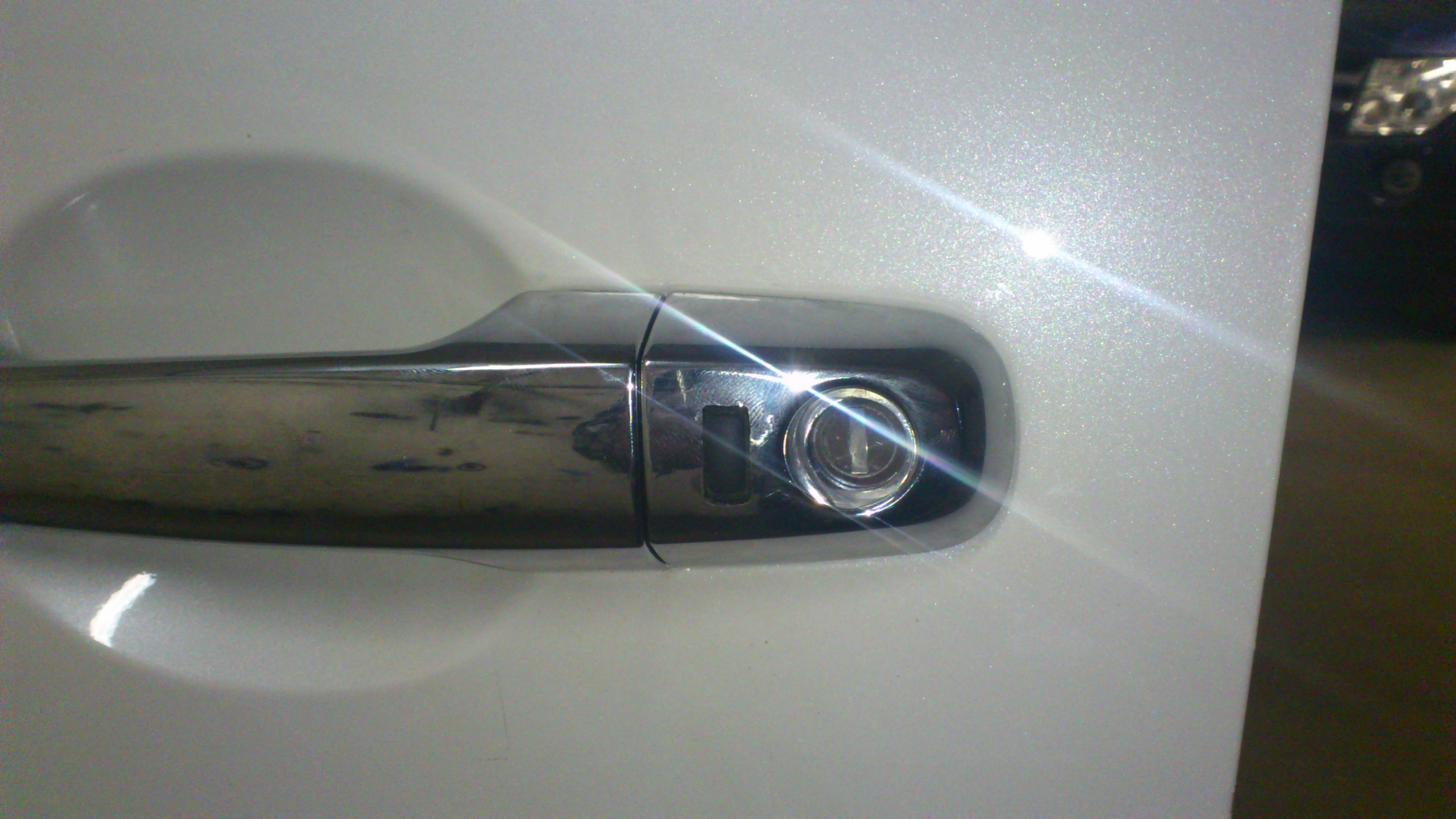

Судя по фото, кнопочку в штатную ручку вставить удалось?
SnowHead
Сообщения: 75
Зарегистрирован: 10 сен 2012, 14:52
Мой автомобиль(и):: NewMPS 2.5AT S05
Re: Помогите информацией новичку! "вопрос-ответ"
Сообщение SnowHead »
Угу, кнопка от Nissan X-Trail и иже с ними.
