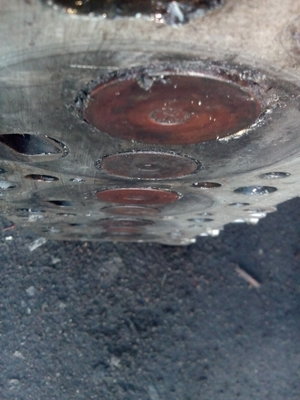

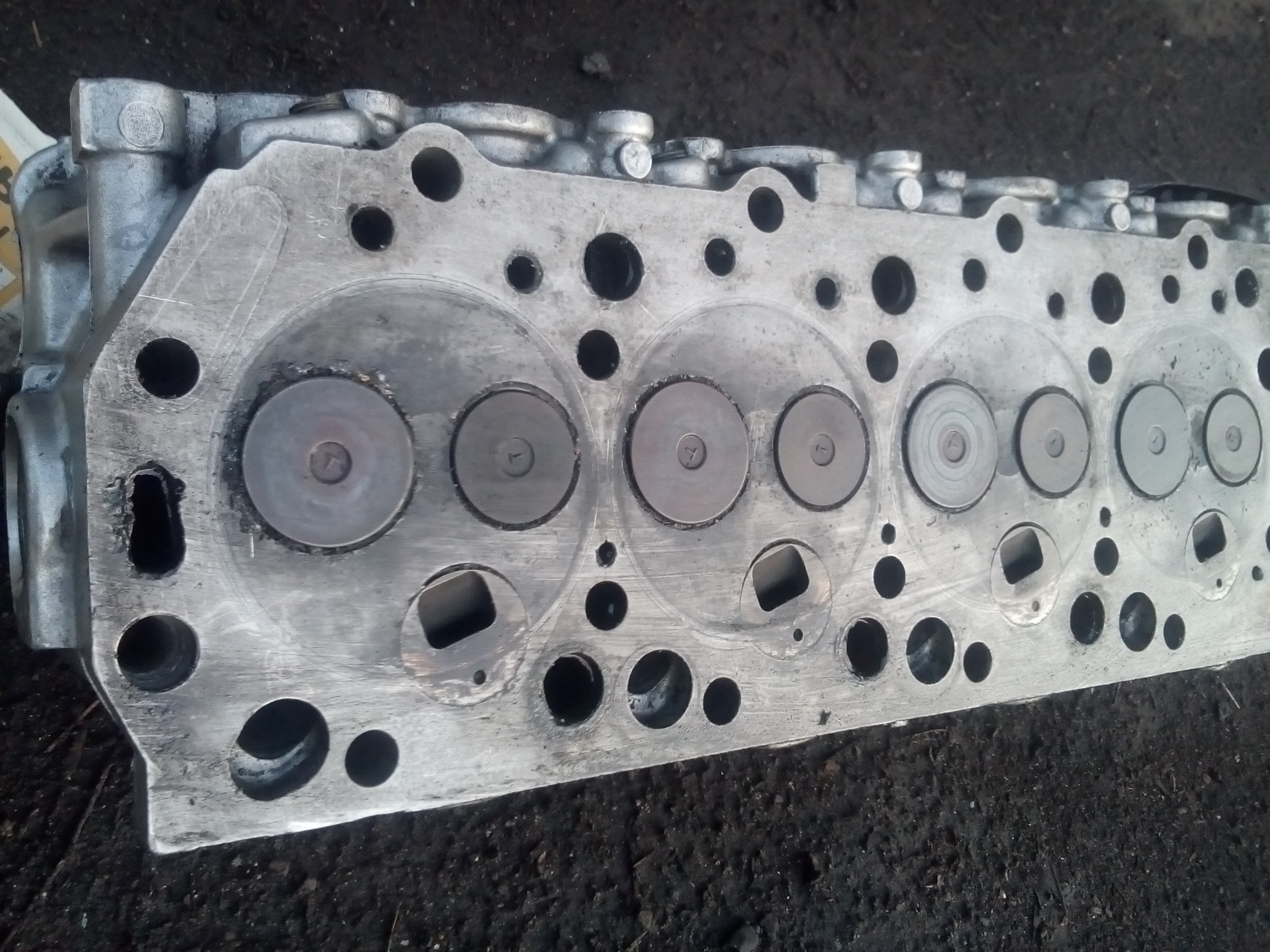

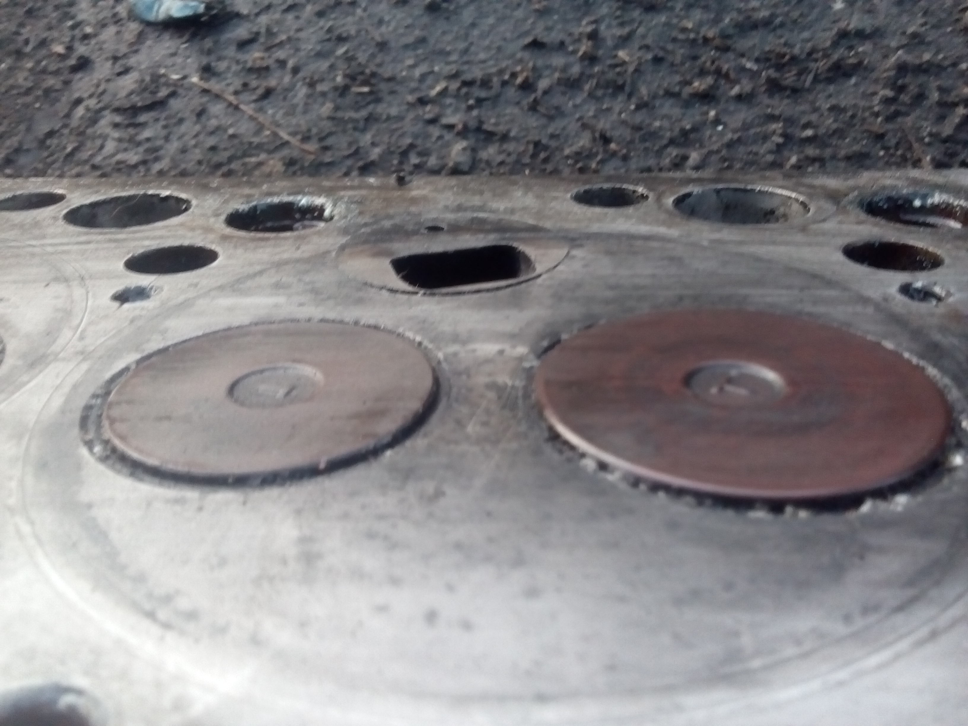

подскажите какая у меня ГБЦ
как определить какое седло? 0,8 2,5 или 3,3
клапана у меня выступающие, но вот на сколько....
всегда думал что их 2 типа, с выступающими и нет, и 0,8 это утопленные а 3,3 как раз выступающие.
судя по моим они и на 0,8 не выступают, 1 так видать притурт десяток раз что уже вровень
хочу автовелтовскую поставить, может и номерок подкинете, голой бошки
9О22818172

Re: 4D56T Моя первая капиталка.
Фото поршней есть?
91 г.в., 3дв., арки подстрижены,нелинейка 60-0, 285/75/16"М/T, гена 110А под капотом+OPTIMA YT, танковый ближний ксенон, Recaro, демпфер Nissan и ещё амортизаторы от разных машин - был...
2011, почти сток.
Делай как задумал! (с) Мой Батя.
2011, почти сток.
- vadim82
- Сообщения: 6686
- Зарегистрирован: 19 дек 2006, 11:20
- Двигатель:: 4D56T
- Мой автомобиль(и):: Паджеро-1
- Откуда: Город-Герой Мурманск
- Благодарил (а): 118 раз
- Поблагодарили: 132 раза
поршня под выступающие клапана.Fil писал(а):Фото поршней есть?
ЗЫ вопрос решен, моя гбц 0,8.
