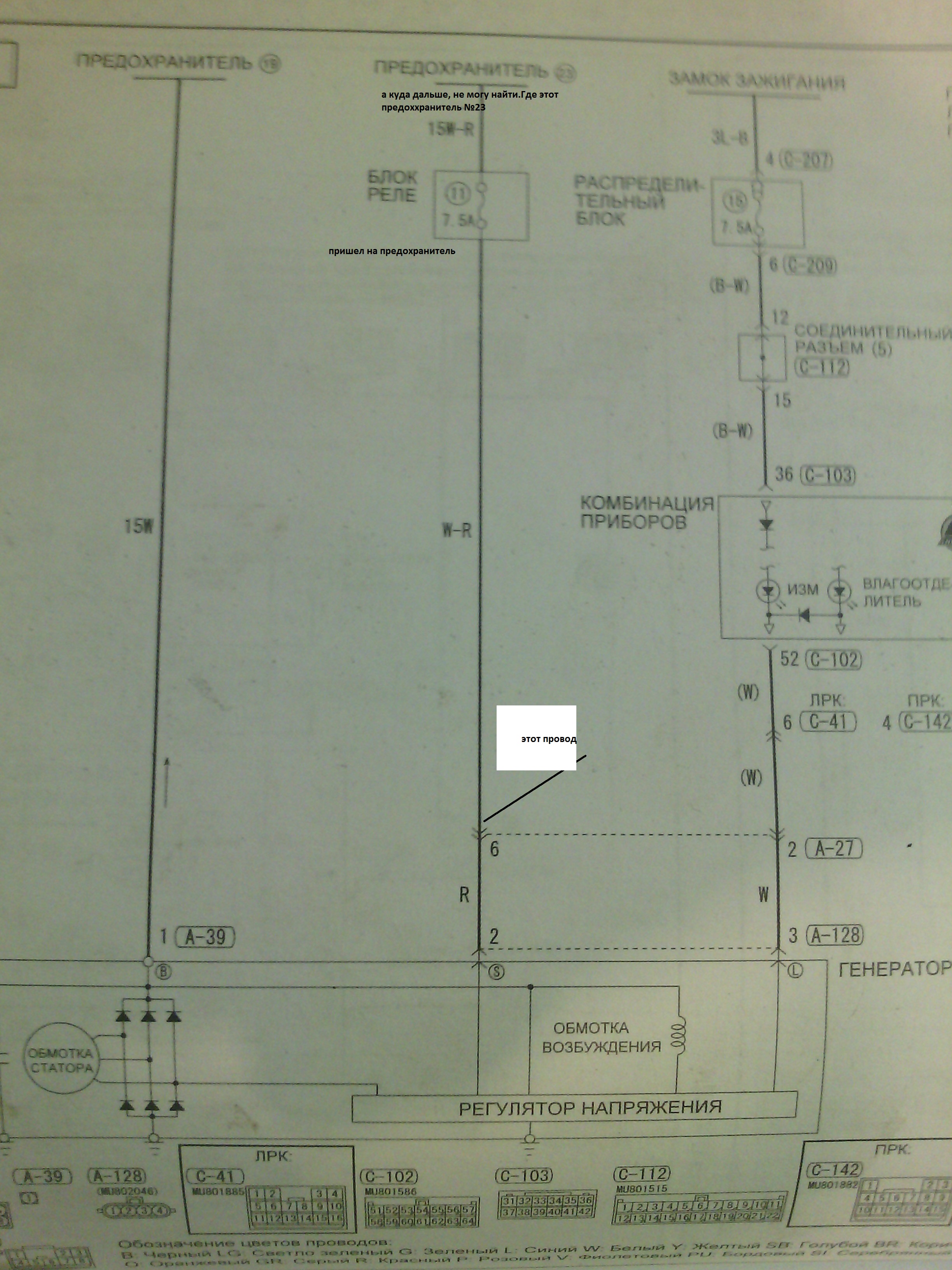

Занялся поиском этого проводочка "S". На генераторе нашел, отсоединил разьем, прозвонил до следующего разьема(тот что возле большой черной коробки под капотом, напротив левого АКБ.) А на предохранителе 7.5 А в этой коробке (№12) чето его нет. Куда он уходит, на какой предохр. 7.5А.? Что то тоже при холостых оборотах 14.6 В на АКБ приходит. Вся нагрузка выкл. Может так и должно быть?

дед, я мпс в глаза не видел, честно говоря. Идеология построения схем конечно много схожего с П2 имеет, но и отличия имеются...
дед61 писал(а):А на предохранителе 7.5 А в этой коробке (№12) чето его нет.
А почему ты №12 ищешь, когда в мануале №11 указан ?
Ну и за что я не люблю книжные мануалы, в них собрана солянка из разных моделей, могут быть и ляпы. Например в П2 эта цепь идёт напрямую без предохранителей.
дед61 писал(а):Может так и должно быть?
Может! Открой мануал, в разделе генератора должна быть табличка зависимости напряжения от температуры окр. среды. Это сделано для того, чтоб АКБ заряжалась при холоде, а в жару наоборот не выкипала.

dvm99 писал(а):дед, я мпс в глаза не видел, честно говоря. Идеология построения схем конечно много схожего с П2 имеет, но и отличия имеются...
Да, с № предохр. я понадеялся на память.Нет бы лишний раз убедиться.А табличку видел, но че то мимо ума прошла.
В гараже +8 или +10 град. ХЗ какое напаряж. должно поступать от генер.на АКБ.Завтра гляну эту библию.
