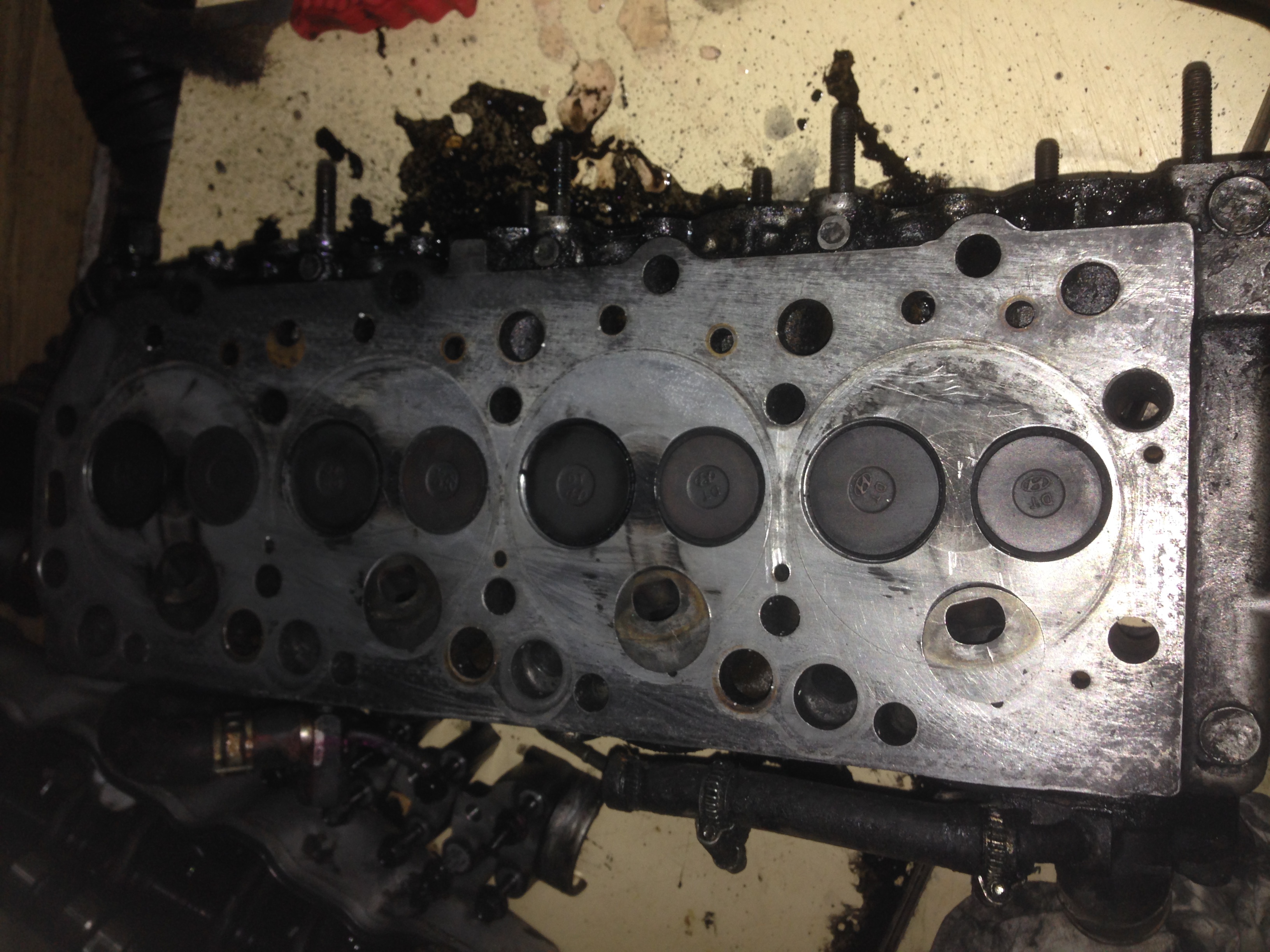

а как собственно определяется тип головки? по выемкам в поршнях?vadim82 писал(а):подскажите какая у меня ГБЦ
как определить какое седло? 0,8 2,5 или 3,3
клапана у меня выступающие, но вот на сколько....
всегда думал что их 2 типа, с выступающими и нет, и 0,8 это утопленные а 3,3 как раз выступающие.
судя по моим они и на 0,8 не выступают, 1 так видать притурт десяток раз что уже вровень
хочу автовелтовскую поставить, может и номерок подкинете, голой бошки

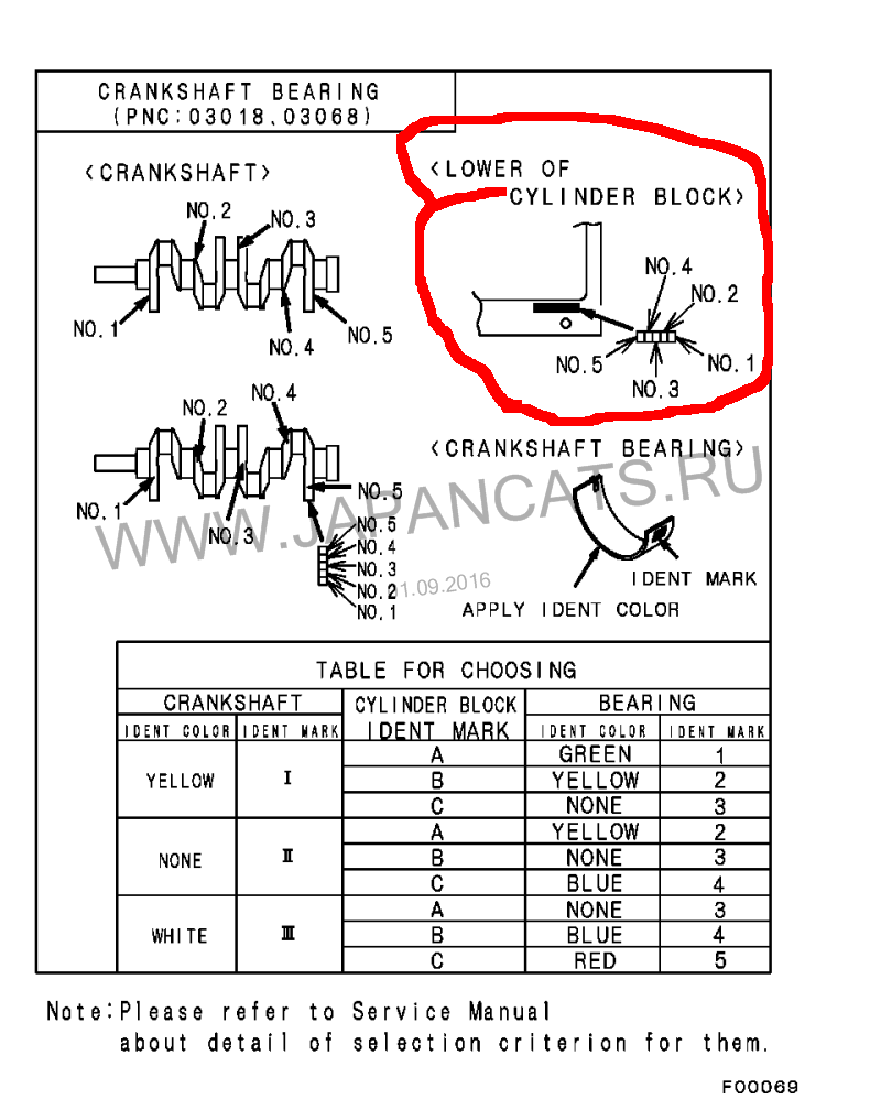

Подскажите пожалуйста, кто поголовастее, как подобрать номера вкладышей, если покупается новый оригинальный коленвал, а ГБЦ снимать не хочется?
Дело в том что мне, по всей вероятности, придется менять КВ из-за трещин на первой коренной шейке и износа посадочного места под шкив, а пробег у авто не очень большой (265000км)
Или все же порекомендуете снять ГБЦ и капиталить по полной? Если честно, то не очень бы хотелось трогать то что еще работает...
Заранее благодарен!
Заранее благодарен!

И еще, подскажите пожалуйста, где это место???
Снизу его можно увидеть или это верх? Ни хрена понять не могу(((
Заранее благодарен!
Заранее благодарен!

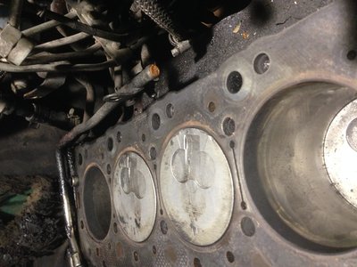

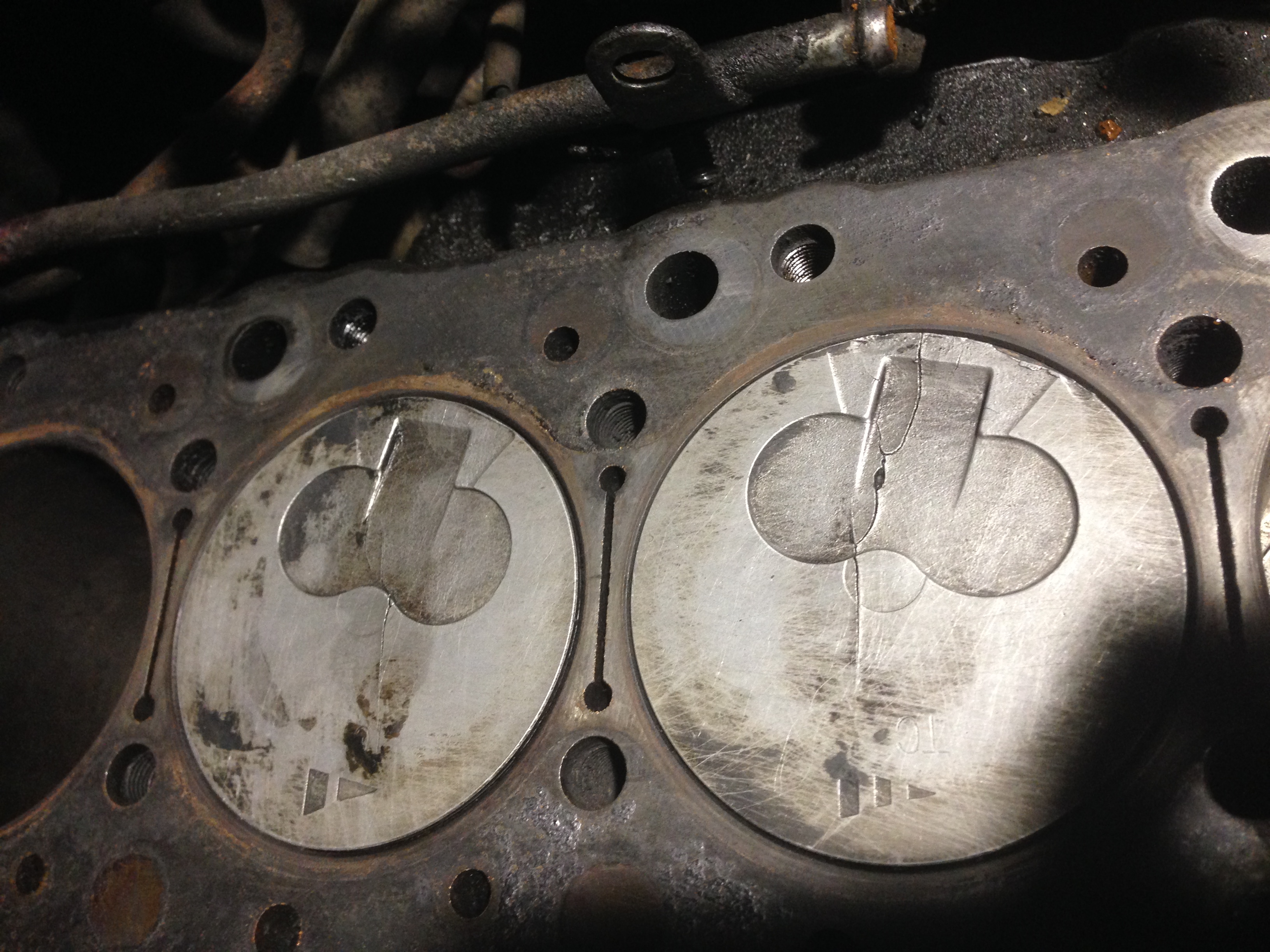

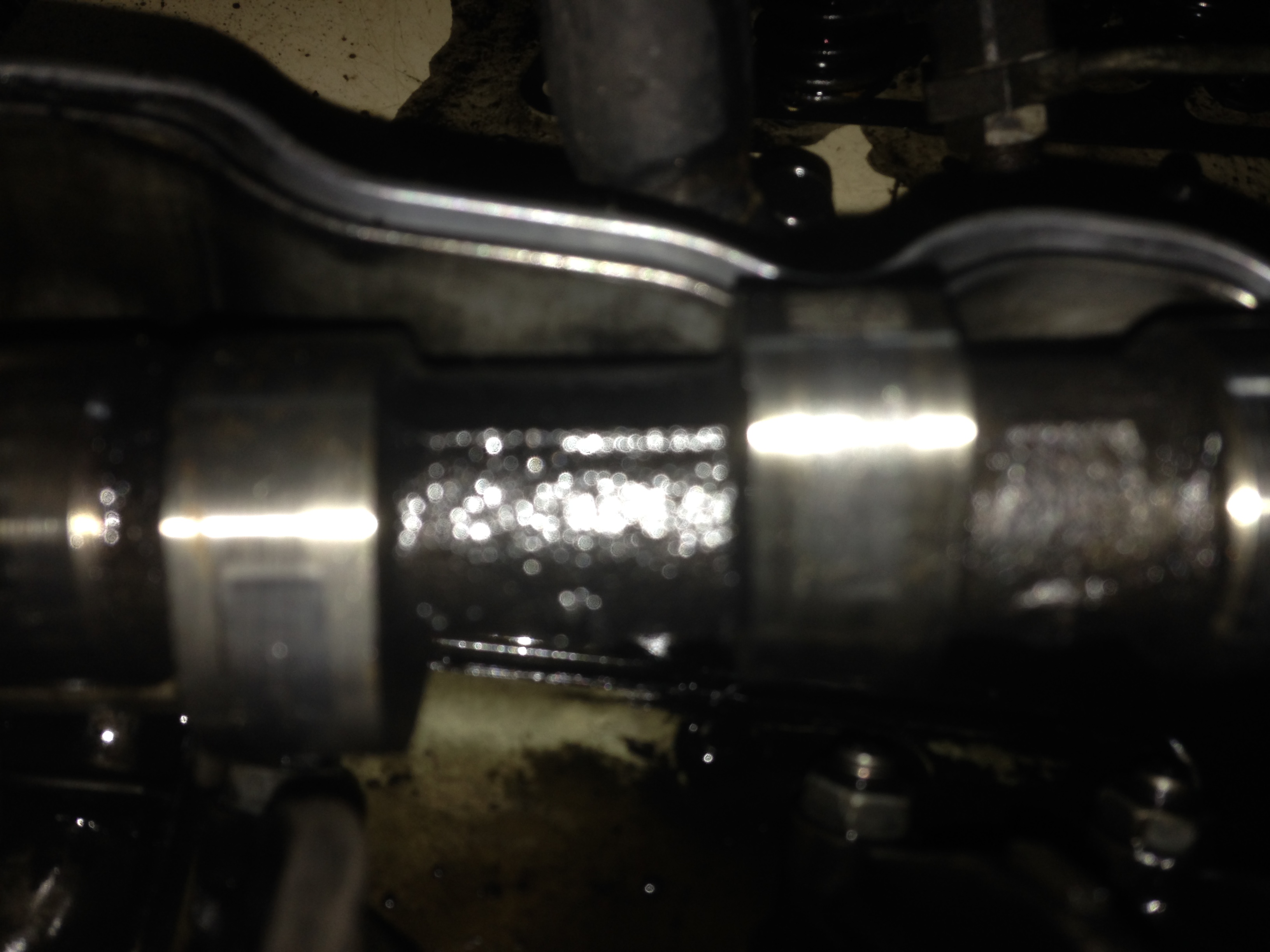

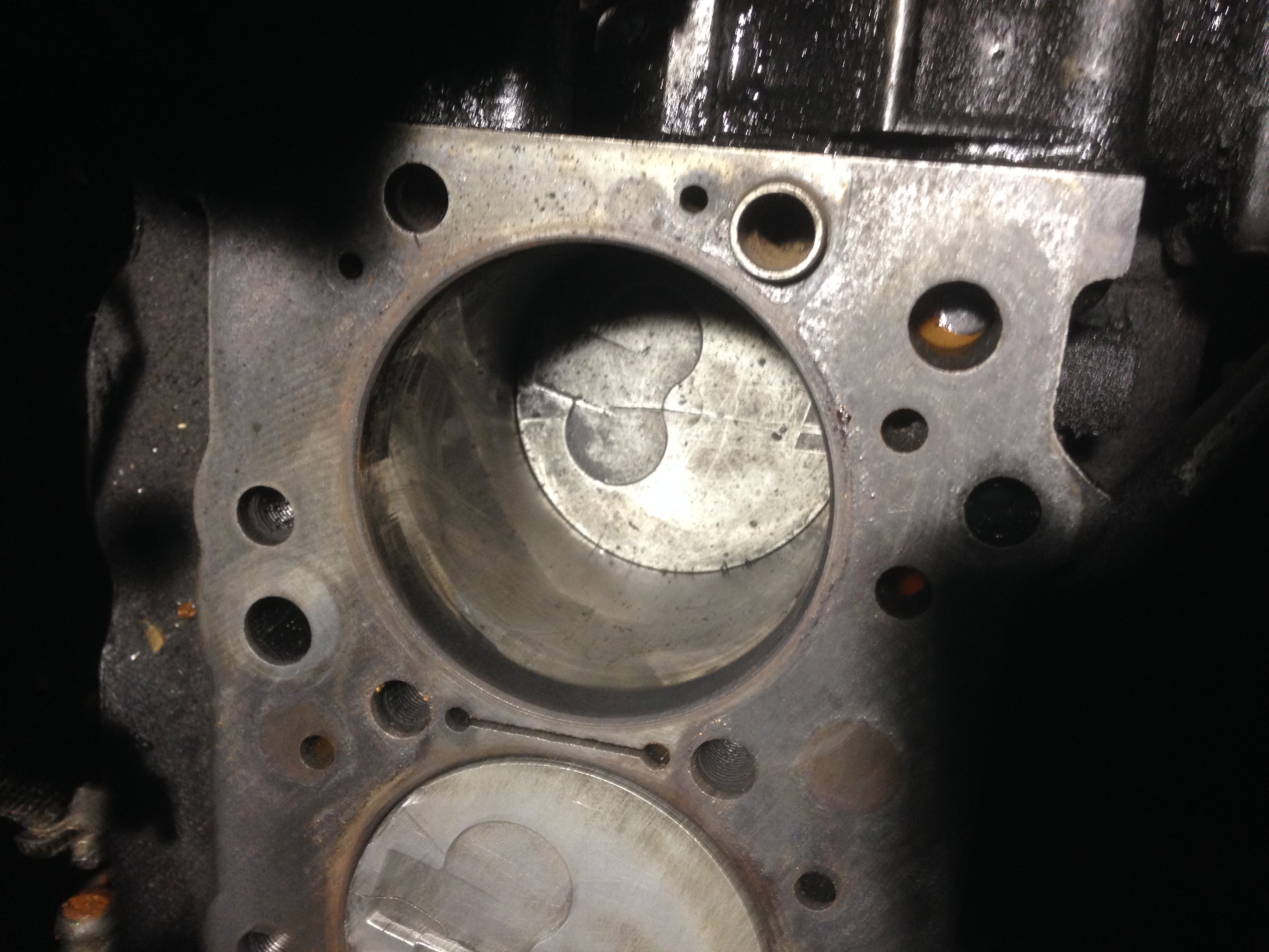

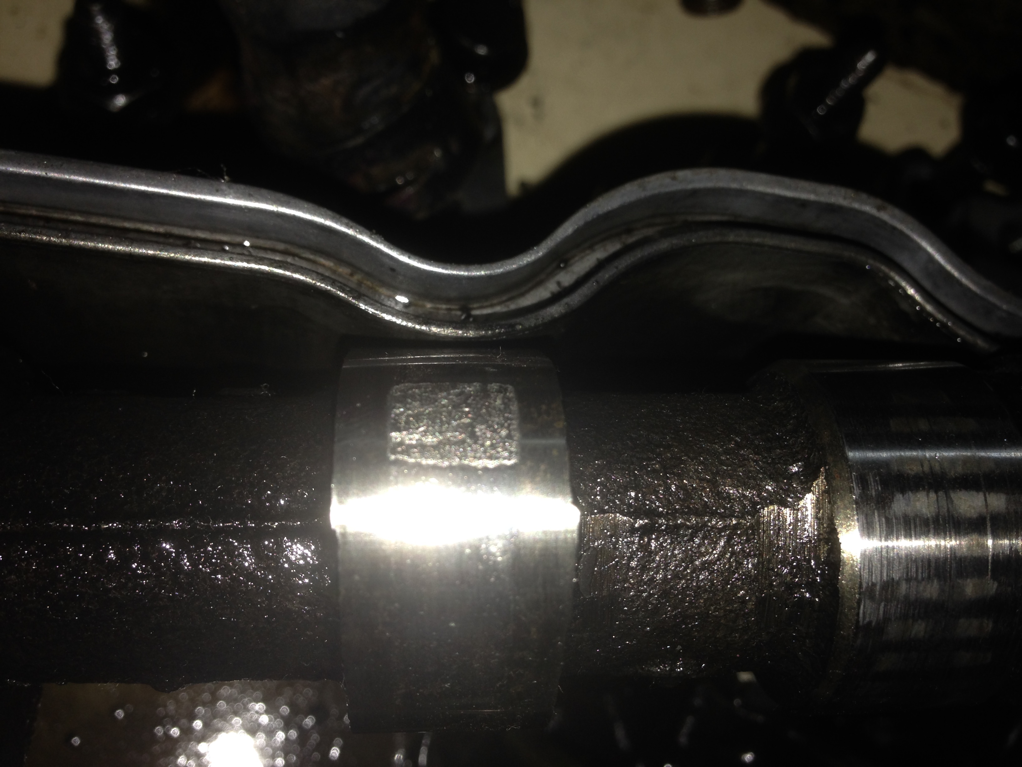

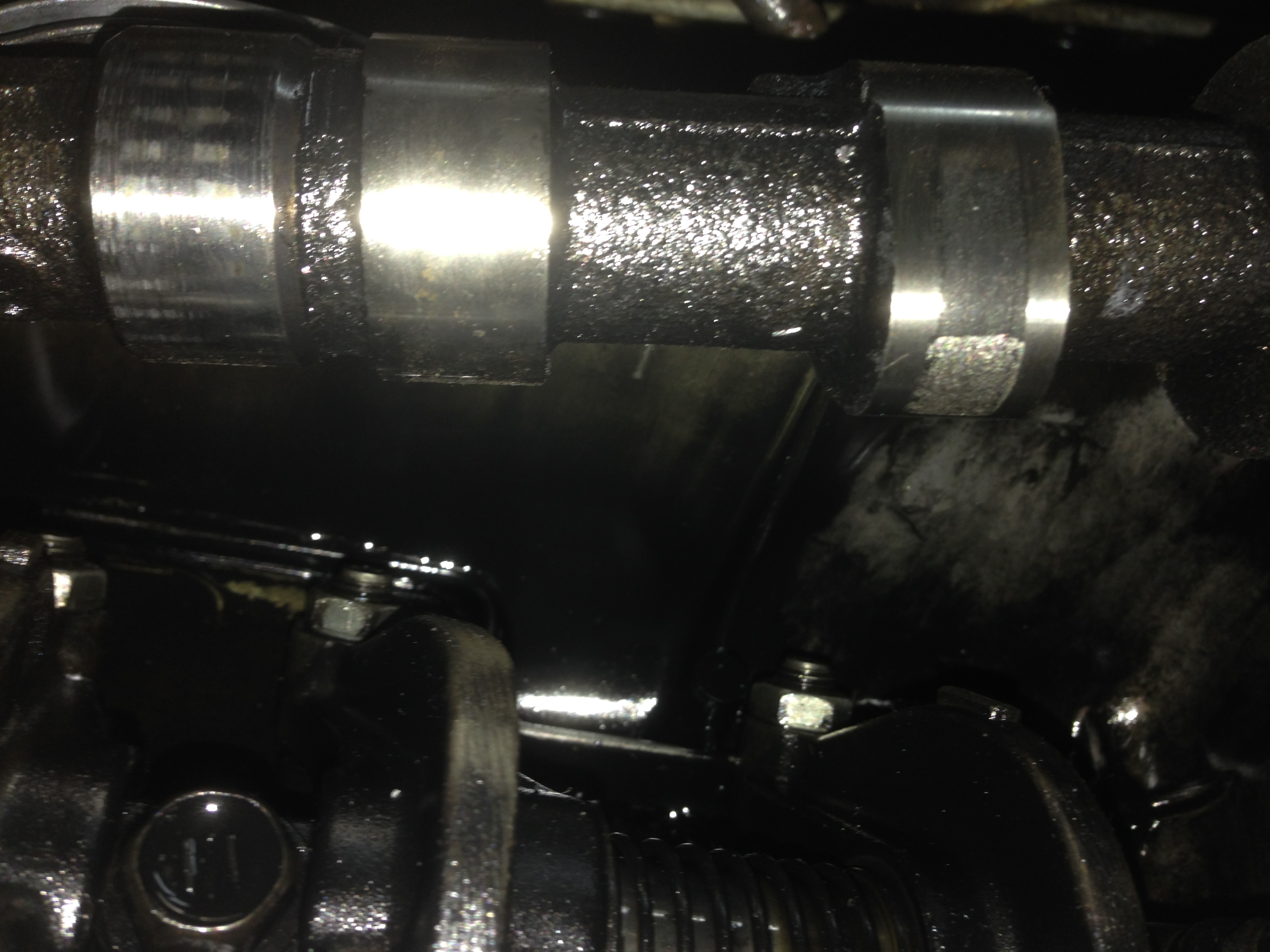

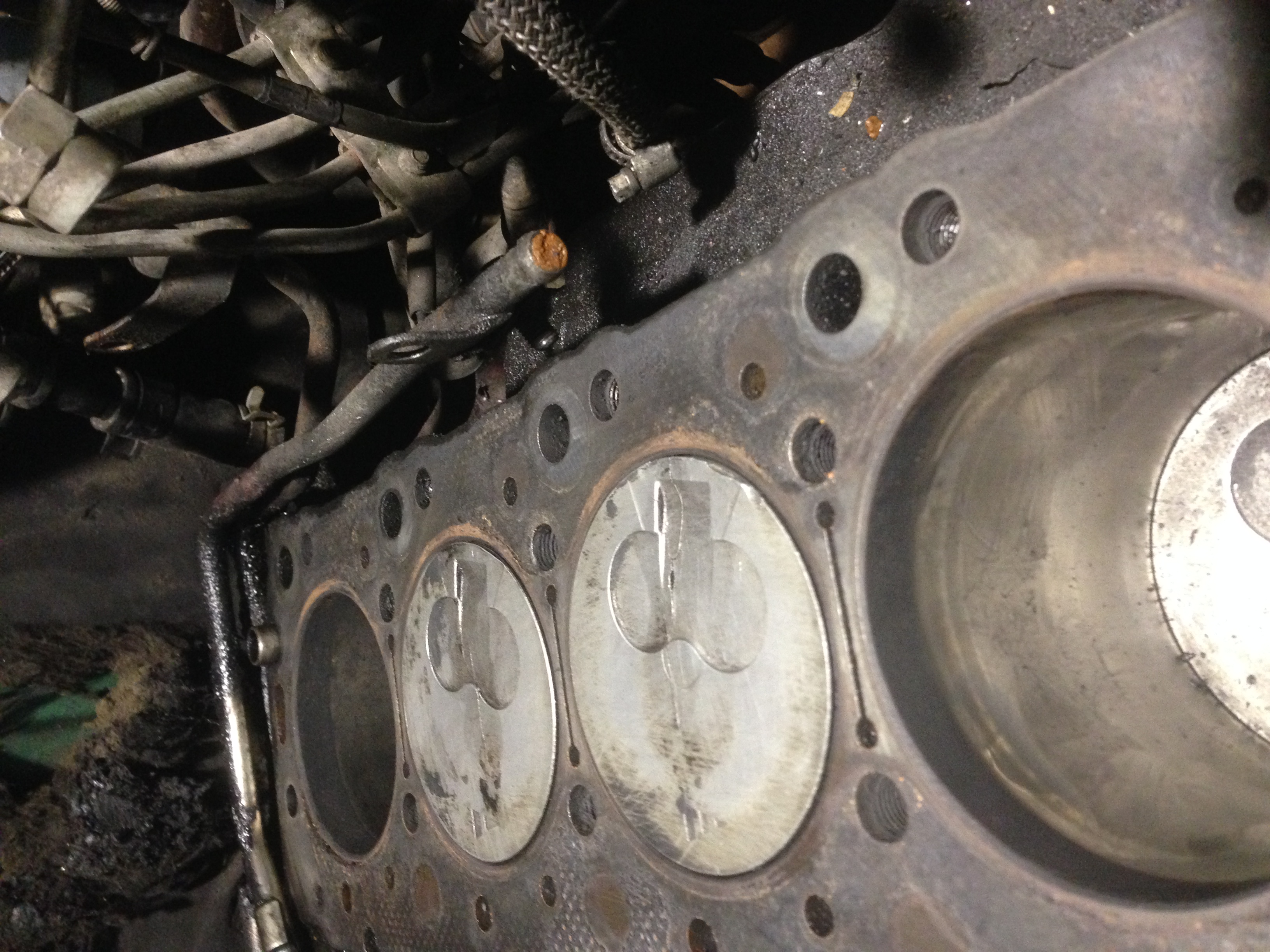

Господа, дабы тем не плодить спросить решил тут. Вдруг кто чего подскажет, хотя дело ясное, что дело тёмное.
Итак, стучит колымажка - https://youtu.be/-fGrBjoNX78
Звук пропадает, когда, отключаю подачу на первый цилиндр. По всем признакам- шатун. Нижняя головка шатуна-кв. Перед этим никаких особых событий не было, хотя поменял помпу и грм, но несколько дней после этого проездил, так что вряд-ли тут корреляция может быть. Проехал со стуком где-то 150 км. Вроде как усиливается. Перед разбором стучал уже во всем диапазоне, на горячую значительно тише. Снял поддон, шатун - постель в допусках, без овальности, колено 52,96 но на 4м цилиндре, а на первом, который стучал 52, 98. Конусности нет, эллипс 0,01. Зазор согласно пластиковому калибру- 0,06 -0,065. В допусках. Вкладыши в здравии. Снял поршень - зазор в кольце верхнем с гильзой - 0,6. В допуске. Поршень не мерил - куда-то потерял большой микрометр. Палец не болтается, не стучит. Ведёт себя как три других. Форкамера не болтается, хотя надо получше поболтать. Хз что и думать, форсунки, естественно, местами менял. Стук остался в первом. Снял вторую крышку корня, чтоб исключить слом кв - все нормально. По другим шейкам не могло сломать- были бы другие симптомы. Хотя в итоге сниму все, вкладыши посмотреть, но уверен, что все ок с валом. Клапана не касаются 1-го поршня, хотя на 3-м есть следы. Но незначительные и, скорее всего, давние. Шкив не болтается. Да и при чем тут первый цилиндр.
Стукает только при подаче топлива- даже если ехать 100 км час и сбросить газ на спуске - звук прекращается.
Уже прикупил болты, прокладки, кольца тпр, вкладыши тайхо и тд и тп, но собирать стремно. Причина не найдена.
Отправлено с моего C6602 через Tapatalk

А зазор в пазу поршневых колец и самими кольцами нормальный?leone писал(а):Господа, дабы тем не плодить спросить решил тут. Вдруг кто чего подскажет, хотя дело ясное, что дело тёмное.
leone
Re: 4D56T Моя первая капиталка.
Да вроде нормальный. Не мерил, но даже туговато из-за нагара.costazom писал(а):А зазор в пазу поршневых колец и самими кольцами нормальный?leone писал(а):Господа, дабы тем не плодить спросить решил тут. Вдруг кто чего подскажет, хотя дело ясное, что дело тёмное.

по звуку очень похоже на коленвал..на трещину, а потому нада проверить блок на соосность постели..leone писал(а):Господа, дабы тем не плодить спросить решил тут. Вдруг кто чего подскажет, хотя дело ясное, что дело тёмное.
как то так
leone
Да вроде звук сверху, ну во всяком случае не снизу. Я ожидал более глухой звук от КВ. Да и не стучит без подачи топлива- все-ьаки это смущает. Даже в ходе сжатия, да на скорости- нагрузки на кв, как мне представляется, сопоставимы с рабочим ходом на хх. Не?Pteradaktel писал(а): по звуку очень похоже на коленвал..на трещину, а потому нада проверить блок на соосность постели..

Написано что уже менял
9О22818172
9О22818172
leone
Менял, первым делом)) Сегодня осмотрел форкамеры - трещины. Но на первом как раз меньше всех. Опять не то.
