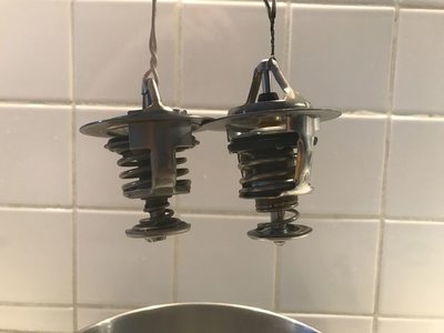

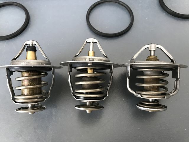

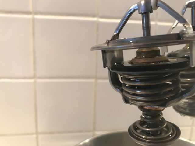

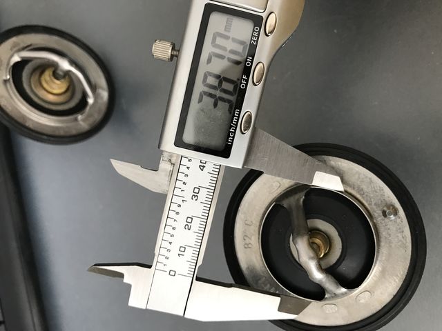

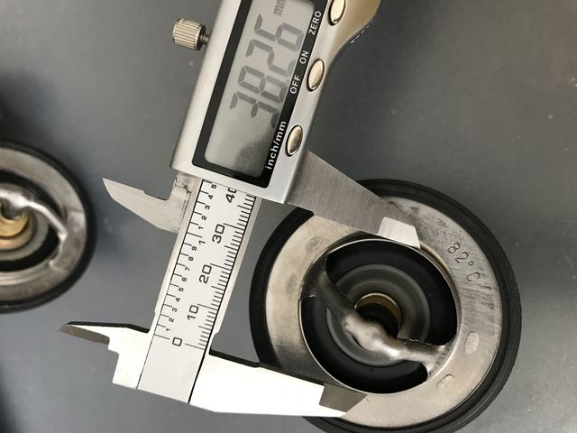

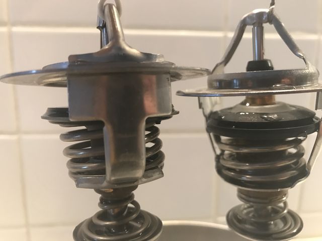

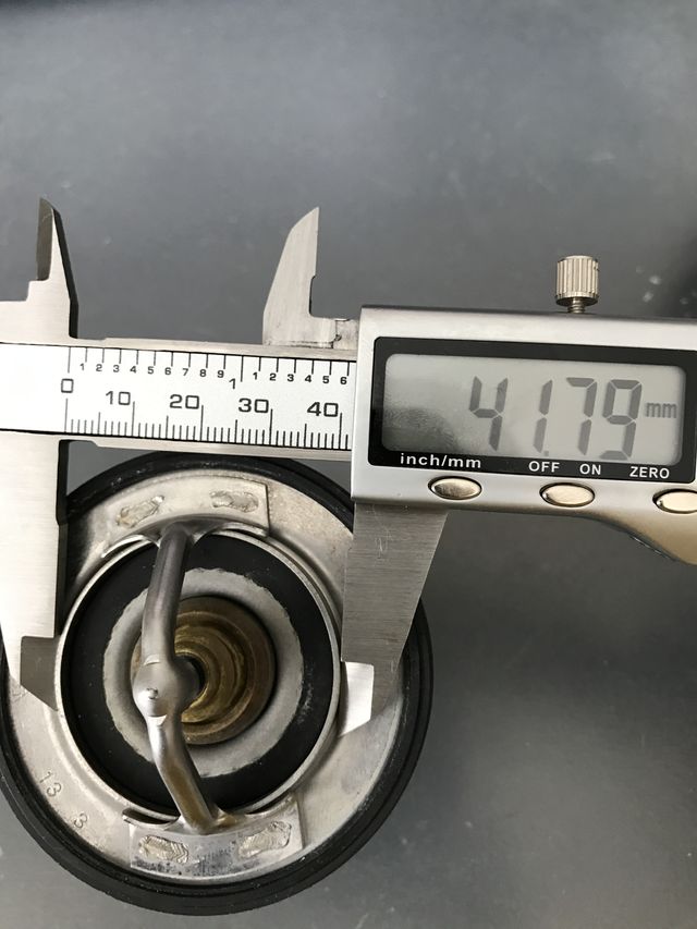

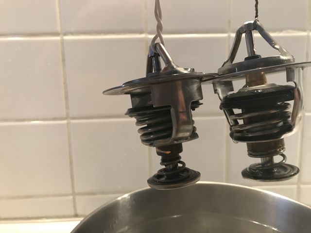

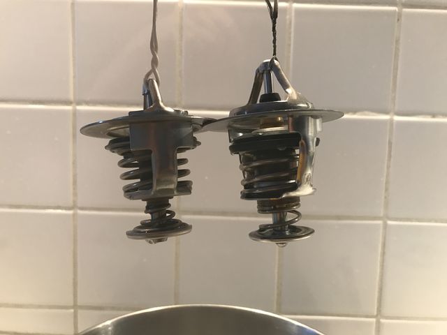

Коллеги, добрый день!
(сильно не пинайте, но картинки лучше смотреть снизу. так идет повествование, ну в такой последовательности и грузил)
провел тут небольшое исследование термостатов
родной, аналог от П4 - ТАМА WV64MC-82 (он с клапаном сброса воздуха), 1305А601
сначала измерение штангенциркулем, потом варим
у всех термостатов температура 82 градуса
из заметок: у родного кольцо примыкания плоское (см.на фото)
у родного диаметр дыри больше почти на 3 мм, что дает лучше проход антифриза
у TAMA и ..601 выше выступает верхняя пимпочка, но вроде влиять не должна
тарелка снизу на одинаковой глубине от плоскости посадки, диаметры тарелок одинаковые
форма тарелок тоже
отличия: диаметр отверстия и уплотнительная тарелка большая по форме разная
все видно на фото
при варке открываются штатный и ..601 одинаково
от TAMA открывается чуть раньше (на фото нет. варил неделей раньше и фото не делал), но после хода открытия на 1/3 ход открытия примерно сравнивается. тяжело сравнить насколько раньше в кипятке примерно на 1-2 секунды. точного градусника нет
но после 1/3 открытия идут по открытию одинаково
выводы каждый делает сам

Спасибо за такой тест.vg13 писал(а):Коллеги, добрый день!
Выходит, что у 1305А601 площадь отверстия где-то на 16% меньше, чем у родного 1305А192. Насколько это будет влиять на температурный режим, сказать не могу.
