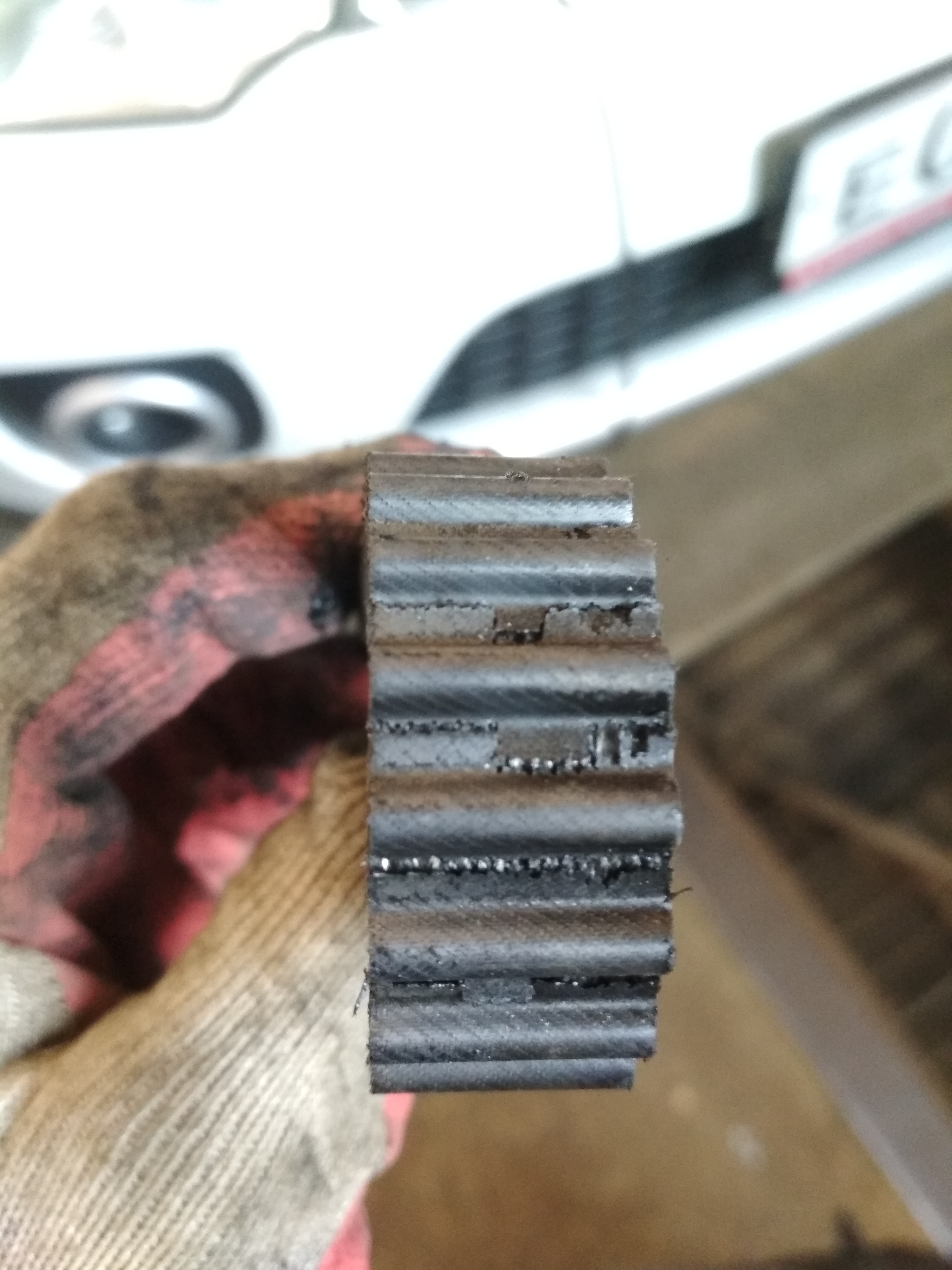

В копилку опыта, ремень БВ с моего МПС, пробег 76, ремень родной. Подтягивался регулярно.

Спартанец писал(а): В копилку опыта, ремень БВ с моего МПС, пробег 76, ремень родной. Подтягивался регулярно.
А с наружной стороны такая же картина? Ремень подтягивал штатной пружиной? Маселко как часто меняешь? ЕГР не заглушен?
На 75 ткм и 5 лет, тоже поменял ремни. Состояние было получше, но трещины в каждой впадине. Где-то на всю ширину ремня, где-то нет. С нерабочей стороны гладкий и чистый. Ремень ГРМ выглядел лучше ремня БВ, но тоже трещины имелись на подавляющем количестве впадин. Ничего и никогда не подтягивал.

Loafer, подтяжка штатная, по инструкции, с тыльной стороны ремень отлично выглядит. Масло раз в 5-6 ткм, егр отключен и заглушен.
Irbis_72, та же ситуация с ремнем ГРМ, гораздо лучше, только небольшие трещины у зубьев.
