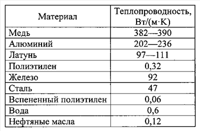

Во, холивар захлестнул тут у вас...
Подкину дровишек... Ради интереса поглядел теплопроводость полиэтилена (вроде как из него делаются Дайнема). Мож полиэтилен какой-то специфичный, так что можно +/- километр прибавлять/убавлять, правда в учёт надо брать и ограниченный контакт прядей.
Но , хусим, даже если взять, что канат цельный , теплопроводность полиэтилена 0,32 заставляет задуматься... По сравнению с любыми металлами - это не разы, а порядки!
Вопрос в том, сколько образуется тепла? Это не ко мне...
Но если его образуется много (чтоб расплавить), то отвести его за счёт контакта с холодными железяками, думаю, не получится.

МШУ писал(а): Дима,походу,ты тоже мой опус про расстягивание веревки под нагрузкой в 4.3 тонны с выкладками пропустил.
Сашк, мой пост не про возникновение тепла, я ж сразу оговорился
dvm99 писал(а): Вопрос в том, сколько образуется тепла? Это не ко мне...
Т.е. если каким угодно способом тепло в канате выделяется, то отвести его достаточно быстро не получится.
Меня, признаюсь, самого удивил коэф-т теплопроводности полиэтилена, думал он намного ближе к металлам... ну, там раз в 10 допустим, но не в сотни. А оказывается вон оно как.

dvm99 писал(а): Т.е. если каким угодно способом тепло в канате выделяется, то отвести его достаточно быстро не получится.
Не уверен, что теплопроводность источника тепла важна на первом слое. Например, когда горит дерево, его низкая теплопроводность пофиг.

PII3d6G72 писал(а): Не уверен, что теплопроводность источника тепла важна на первом слое.
Ну, таки, когда толщина конечна (16мм), а теплопроводность низкая, то внешний слой, если он нагрет, не отдаст тепло барабану быстро.
PII3d6G72 писал(а): Например, когда горит дерево, его низкая теплопроводность пофиг.
Некорректно.
Тепло может передаваться только тремя способами: конвекция, ИК-излучение, непосредственный контакт поверхностей тел.
Дерево горит не за одну стадию, а как минимум, за две: 1. Пламя- это горит газ, выделенный из дерева, считай конвективный нагрев 2. ИК- нагрев (тление углей).
Но ни первая, ни вторая не подходит, т.к. нет передачи тепла контактным образом.

dvm99 писал(а): Ну, таки, когда толщина конечна (16мм), а теплопроводность низкая, то внешний слой, если он нагрет, не отдаст тепло барабану быстро.
Теплопередача вообще быстро не проходит. Это инертный процесс.
dvm99 писал(а): Но ни первая, ни вторая не подходит, т.к. нет передачи тепла контактным образом.
Да конечно))) Обугленный верхний слой при горении полена так хорошо передает тепло в сердцевину, что влага из неё испаряется в лучшем виде. :*YES*:
