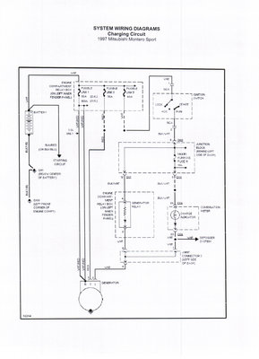

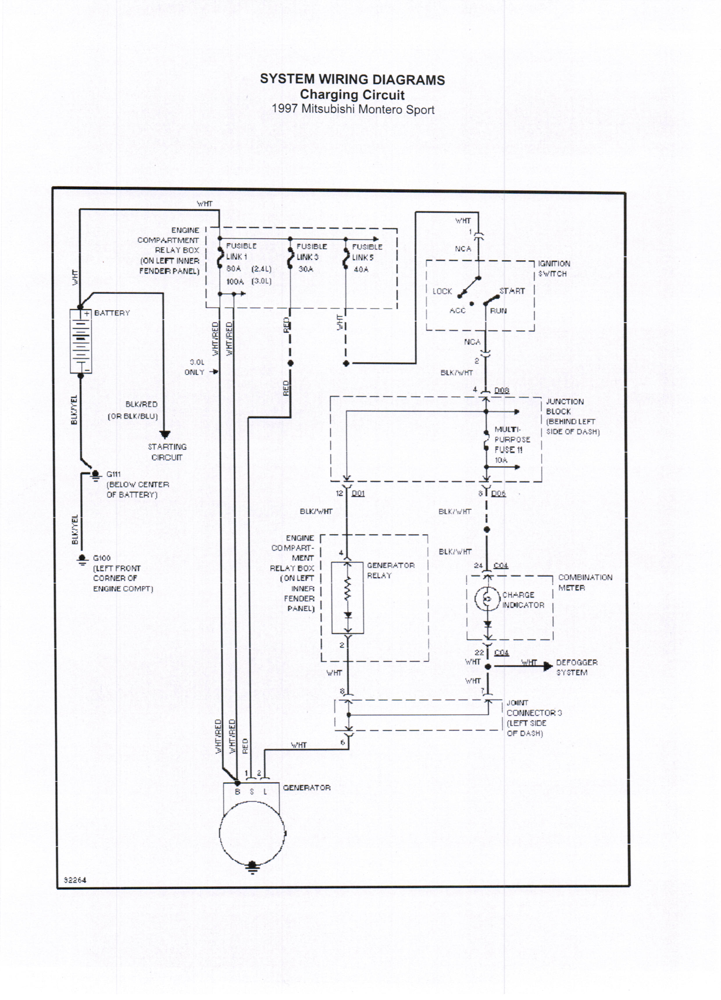

Лови монтеровскую схему зарядки, у тебя в этой цепи предохранитель стоит (на паджерах по другому сделано), может пока клацал стартером он и подох, хотя прямой связи вроде и нет, но все может быть.Кузьмич 68 писал(а):Тот который потолще без напряжения,а на тонком 12 Вольт.Deem-On писал(а):Проверь напряжение на фишке генератора, вывод "S", там два провода, тот который потолще, должно быть напряжение АКБ. Если его нет, то будет как раз так, как у тебя сейчас. Ну а если оно там есть, то уже гена, регулятор сдох.Кузьмич 68 писал(а):Подскажите ,если напряжение 15,5 Вольт,горят 2 лампы- генератор и справа брейк(могу ошибаться,так прочитал) Что случилось с генератором ?
А случилось так- Пятаки подгорели на стартере,пока щелкал ключом раз 10,завелась и сразу напряжение 15.5 Вольт и лампа загорелась.Генератор снял,разобрал-визуально все целое.

Re: ВСЁ что касается генератора!! задавайте вопросы!!
Получается на 30 А предох сгорел,...но он целый -цешкой мерял.
