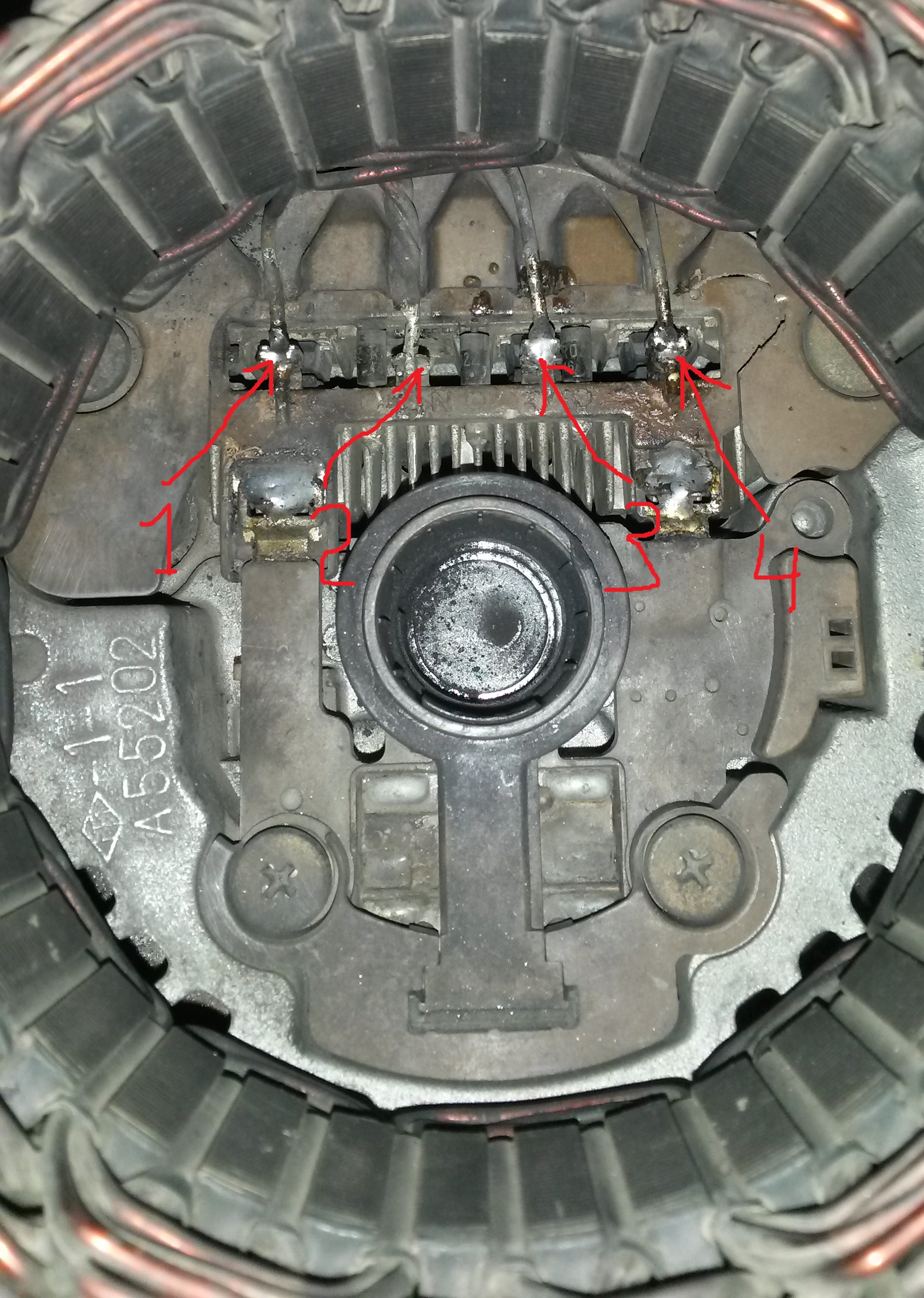

Ребят Привет !
Спецы подскажите куда тут правильно подпаяться чтоб
снять переменку для тахо-сигнала ,точка "W" которая ,для сиги нужно ...
а то сами знаете что сигнал тахо у нас очень слабенький ;)
это на "голых" 4м40.
вот сфотал и пометил № 1,2,3,4
я уже сделал подпаявшись к №3 и
сига вроде увидела сигнал и прописались обороты
но .... ,это не то что я хотел получить ,на этом контакте "постоянный какой-то" сигнал
т.е. не изменяется взависимости от оборотов двига ....
просто снимать еще 3 раза гену эксперементируя ::-[: как-то не хочется ::-D:

Всем Д.д. Помогите пожалуйста, горела, то иногда мигала лампочка АКБ, поменял щетки и электрик генератор проверил все работает, ставлю на место теперь постоянна горит лампа АКБ. Электрик проверил говорит что с датчика пропал один "+" который идет с авто. Куда копать? Авто Паджеро 3,2 дизель, 2007 г.в. араб, 190 000 км, генератор 120 А.
