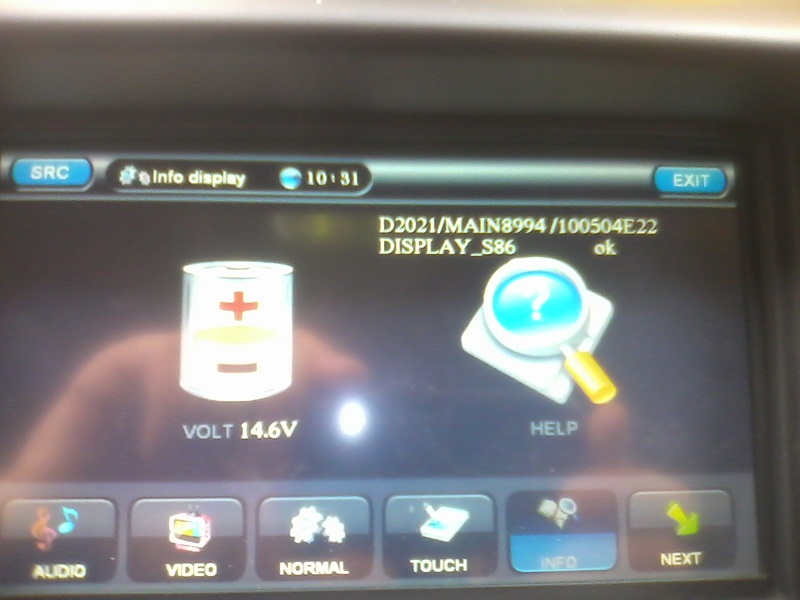

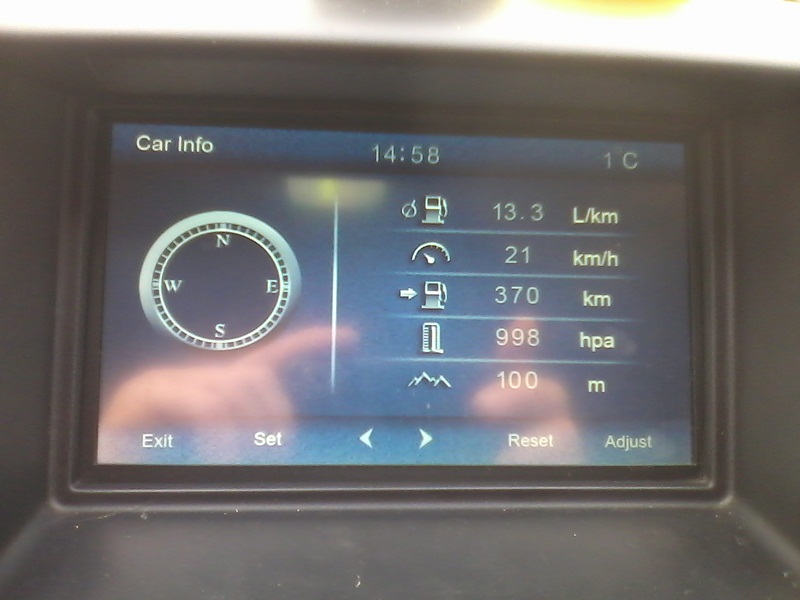

Vulkan писал(а): Прошивка 1.7.7 от конца августа. Вроде должна поддерживать кан бас
ну тогда либо подключение неправильное, либо кан бас в инновационной бубнитоле не фурычит ::'(:
просто у самого такая же модель с точно такой же прошивкой - все кроме компаса пашет

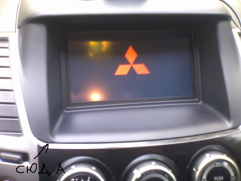

Здравстуйте!
В октябре месяце я проибрел Mitsubishi Pajero Sport Ultimate 5 AT S03
На данной комплектации поставлена красивая мультисистема с камерой заднего вида и табло, которое можно тыкать пальцем – это очень хорошо, НО туда забыли «прошить» путевой компьютер. Почему нет: ни компаса, ни температуры за бортом, ни состояния климат-контроля, ни расход топлива и прочие иже с ними – всего этого на новой паджере с мультисистемой просто нету! Видимо, те, кто прошивал мультисистему на русский, забыли прошить туда данные компа. В общем, купив машину в 2013 году модель 2014 я даже не знаю температуры за бортом! Данный паджеро стоит полтора с лишним миллиона (максималка) и поэтому эта машина должна уметь всё, но это оказалось не так! Навигация - карты 2011 года обновлений нет даже у дилеров.
Хотя в MITSUBISHI OUTLANDER (классом ниже ) все есть.
Помогите решить эту проблему.

bik mak писал(а):Здравстуйте!
Я думаю никто тут не поможет. Нужно было внимательней прочитать описание комплектации в строчке "бортовой компьютер". Например здесь http://www.mitsubishi-motors.ru/auto/pa ... ort/price/.
Решение одно - замена. В этой ветке много написано. Изучайте.
Покупал у официального дилера КМ-Авто, г. Ставрополь, Старомарьевское шоссе, 42 ,(km-avto.mitsubishi-motors.ru)
С уважением bik mak !

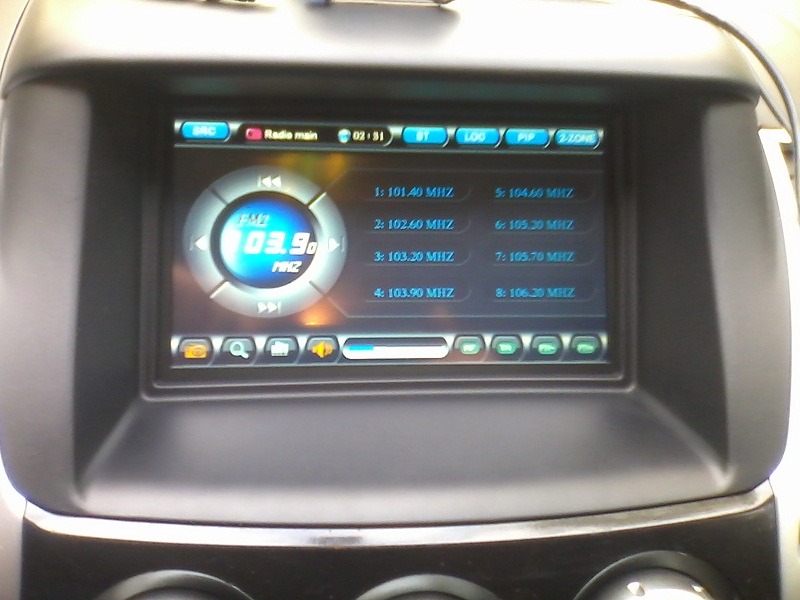

Вобщем тыкать пальцем в экран и осталось.Надо было изучить всё и почитать форум,а так 70т.р. на ветер,ГУ ни какое,датчик света не нужен,так как его всегда теперь надо включать,штаная минут работает практически так же как и датчик дождя,при ускорении начинает быстрее работать,при замедлении медленне,мызыка 70т.р. точно не стоит.Надо было купить передмаксималку с БК,а дальше два варианта,либо сам на свой вкус ставишь ГУ,вот как человек сделал http://out-club.ru/board/showthread.php?t=62931 или второй вариант,где проще подключение 30 минут сам,стоит 15-16т.р.,есть ВСЁ свежая версия http://www.ebay.com/itm/Car-GPS-navigat ... 1c33eb1f93 или вот эта в картинках моя,как и у многих.Твой вариант,это купить мультитроникс,чтоб были все показания с БК и даже больше,вот и всё впринципе,можно за тысяч 20 подключить ещё блютуз-усби-айпод помоему,тема тут http://www.pajero4x4.ru/bbs/phpBB2/view ... 17#p710804

Парни, у кого мафо от боба на платфореме S60 еще не установлен, скинте плиз серийный номер. Он или на мафоне нарисован либо на каробке. Хочу у Боба софт попросить.

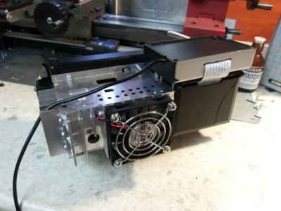

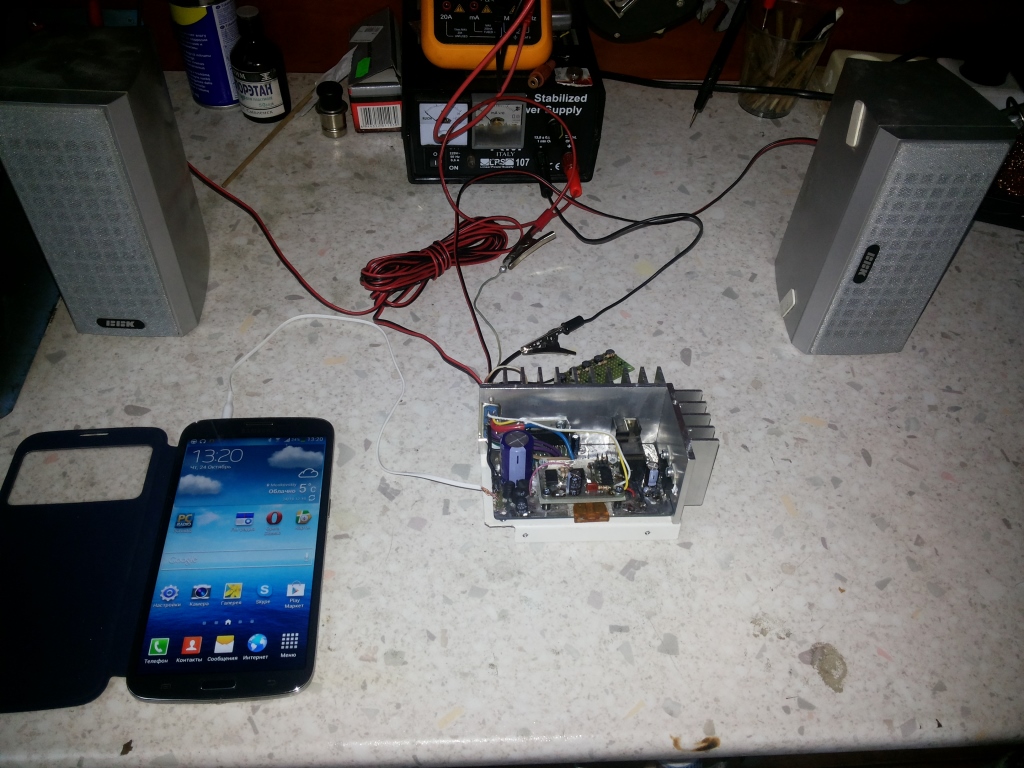

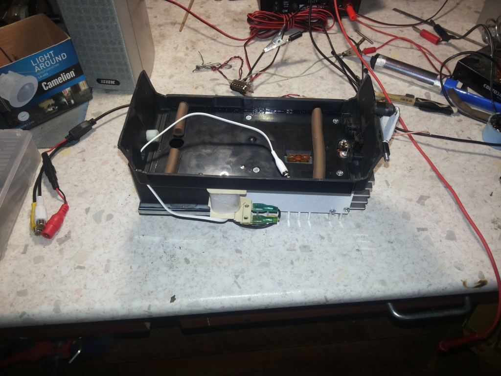

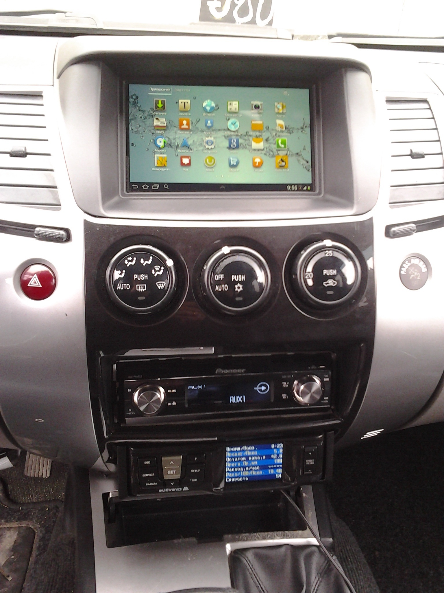

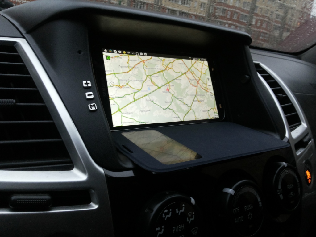

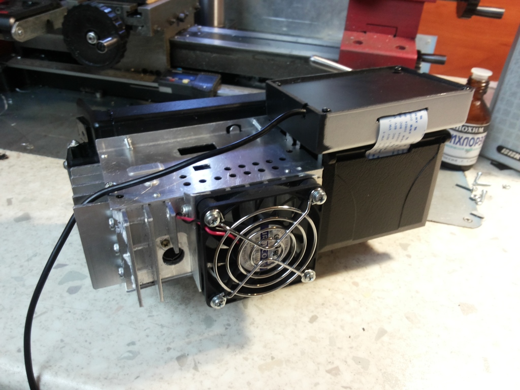

Доброго времени суток, коллеги. Выношу на всеобщее обозрение еще один вариант мультимедийного комплекса для НМПС. Вначале краткая предыстория. Примерно год назад установил себе китайца с андроидом. Зверек назывался "car4g". Вроде все что нужно в нем было: навигация, интернет, МР3 и т.д. Радость однако была недолгой. Глючил девайс со страшной силой. И что обидно, в коротких поездках вроде бы все хорошо, а как рулишь куда нибудь далеко, через пару тройку часов начинаются приколы всякие. Вобщем достал он меня и зарекся я с китаем связываться.
Основой для новой балалайки стал смартфон Samsung Mega 6.3. Он практически идеально вписался в родную рамку. Задача была сделать телефон легкосъемным, чтобы не искушал воришек. Из полистирола склеена "кроватка" по размерам телефона. На задней стенке "кроватки" в металлическом корпусе собран 4х канальный УНЧ на микросхеме HA13158, плата управления телефоном с рулевых кнопок на микроконтроллере ATtiny25 и стабилизаторы 5в для питания контроллера и подзарядки телефона. В черной коробочке размещен экран камеры заднего вида. Смартфон своим фотоаппаратом видит его и показывает уже на своем экране. Для подзарядки телефона сделан переходник из разъема USB микро на 2 контактные площадки. Таким образом в телефон втыкается только 3.5мм разъем внешней гарнитуры, с которого снимается звук для УНЧ и осуществляется управление телефоном в штатном режиме. Вобщем получилась эдакая док-станция. Все уже установлено в машину и прекрасно работает. При выключении зажигания телефон переходит в спящий режим по сигналу магнитного сенсора, как при закрывании крышки. Магнитный сенсор управляется полем катушки. Если тема интересна, готов описать во всех подробностях. Спрашивайте.

Прикольная идея. Когда руки и голова для воплощения есть - это здорово.
Но к сожалению не массовый проект. А так все просто супер!

Согласен, для осуществления проекта потребовались определенные знания и умения. Программу для микроконтроллера мне написал один знающий человек. Мой девайс, ИМХО, "программа максимум." В смысле того, что все можно было сделать гораздо проще. В принципе смартфону до автобалалайки не хватает только УНЧ, коих в готовом виде найти не проблема. Остается немного поколдовать с полистиролом и дихлорэтаном, чтобы красиво вписать телефон в существующий интерьер.
Но результат того стоит. Ни одна бюджетная автобалалайка не обладает и половиной возможностей смартфона. Подобные разработки есть и готовые, в основном под "огрызок", который я недолюбливаю, да и экранчик на нем маловат.

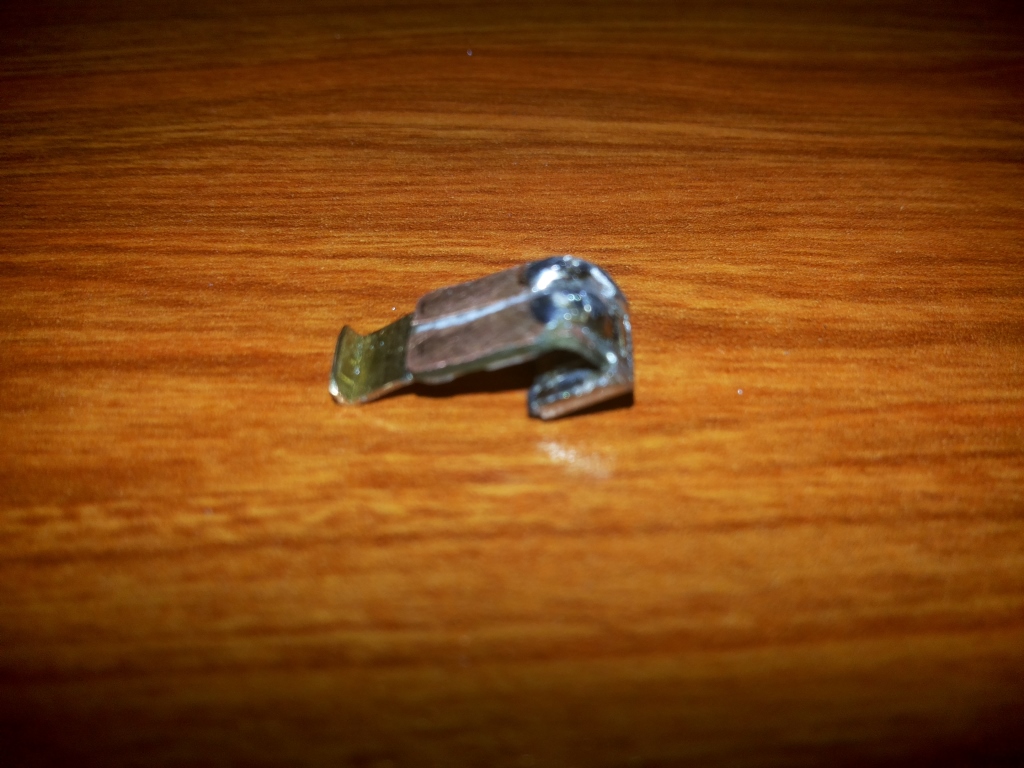

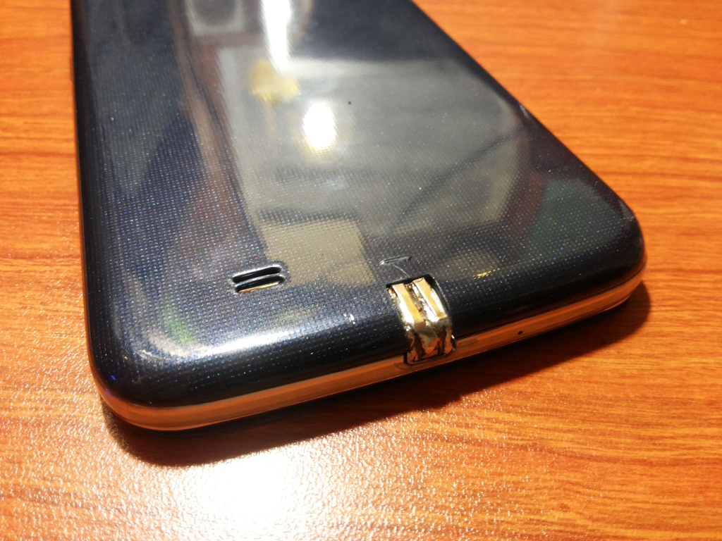

В моей инсталляции самое трудное было вывести кнопку разблокировки наружу. (Планшет Samsung Galaxy Tab 2 7.0 )

Сообщение SKS »
Aleksus089 писал(а):В моей инсталляции самое трудное было вывести кнопку разблокировки наружу. (Планшет Samsung Galaxy Tab 2 7.0 )
А можно подробнее?

Прошу прощения, но курение Пикапклуба не дало результатов поиска прошивки на S60, там только S100. Посему
может есть у кого не инссталлированный S60 или может у кого осталась коробка от S60, там на корпусе (или на коробке) есть серийник - скинте плиз, а я у Боба запрошу прошивку по этому серийнику.
А крышку с магнитиком ( как айпэд) он понимает?
Вот именно то, что я думаю следующим летом сделать, если можно по подробнее опишите.
И второй вопрос как он себя ведет зимой, судя по всему у вас зимы не теплые.
Как мультитроникс вниз впихнул? Выкинул плашку с прикуривателем и кнопками подогрева?
