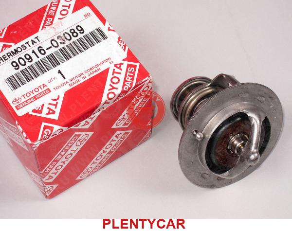

Продолжаем ставить на Мицубиси запчасти от Тойоты:)
Поклонникам термостата на 76 с клапаном - для нашей машины подходит термостат с артикулом 90916-03089

Russo81 писал(а):Продолжаем ставить на Мицубиси запчасти от Тойоты:)
поставил вчера такой, температура пока не выше 83. Для эксперимента сварил родной , лузар, и тойота, родной открылся позже и щель меньше чем на лузаре видимо кердык ему.с ним стрелка плавала ,а елм показывал от 90 до 98 гр.
