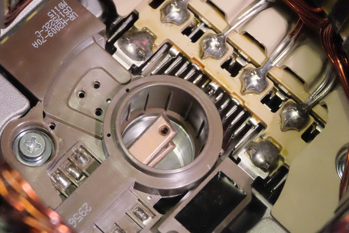

Всем здравствуйте. Проблема такая же как и обсуждается выше, не горит лампочка зарядки, сама лампа рабочая, при подаче минуса на фишку все загорается, при стандартной работе ничего не светится (из за этого неисправна система облегченного запуска). Знакомый электрик по словесным описаниям сказал попробовать поменять реле-регулятор. Из описания выше я понял что если я поменяю реле-регулятор и не будет результата то возможно неисправен второстепенный диодный мост. Или подскажите как самостоятельно заранее до приобретения реле-регулятора наверняка определить в чем неисправность.
- Panzer38
- Сообщения: 631
- Зарегистрирован: 25 июл 2016, 11:34
- Двигатель:: 4M41 3.2d CR
- Мой автомобиль(и):: Pajero Sport II 2008 АКПП V4A51-4100
- Откуда: Москва. Сев.Тушино
- Благодарил (а): 58 раз
- Поблагодарили: 35 раз
Re: ВСЁ что касается генератора!! задавайте вопросы!!
Из-за накопившейся в щеточном узле грязи может напряжение, выдаваемое генератором, просесть до 12.6 Вольт?

Может, но вряд ли... Скорее стачиваются щётки и сами кольца.Panzer38 писал(а):Из-за накопившейся в щеточном узле грязи может напряжение, выдаваемое генератором, просесть до 12.6 Вольт?

Навряд ли, похоже на то что щетки стерлисьPanzer38 писал(а):Из-за накопившейся в щеточном узле грязи может напряжение, выдаваемое генератором, просесть до 12.6 Вольт?

Щетки сточились всего лишь до середины установочного отверстия в них, т.к. генератор новый.Alexey_B писал(а):Навряд ли, похоже на то что щетки стерлисьPanzer38 писал(а):Из-за накопившейся в щеточном узле грязи может напряжение, выдаваемое генератором, просесть до 12.6 Вольт?
А вот пыли от щеток, перемешанной, похоже, со смазкой, в щеточном узле налипло немеряно.

Проверьте диодный мост. Реле-регулятор как правило если ломается то заряд либо совсем отсутсвует, либо дает макимум (17 и выше вольт)Panzer38 писал(а):Щетки сточились всего лишь до середины установочного отверстия в них, т.к. генератор новый.Alexey_B писал(а):Навряд ли, похоже на то что щетки стерлисьPanzer38 писал(а):Из-за накопившейся в щеточном узле грязи может напряжение, выдаваемое генератором, просесть до 12.6 Вольт?
