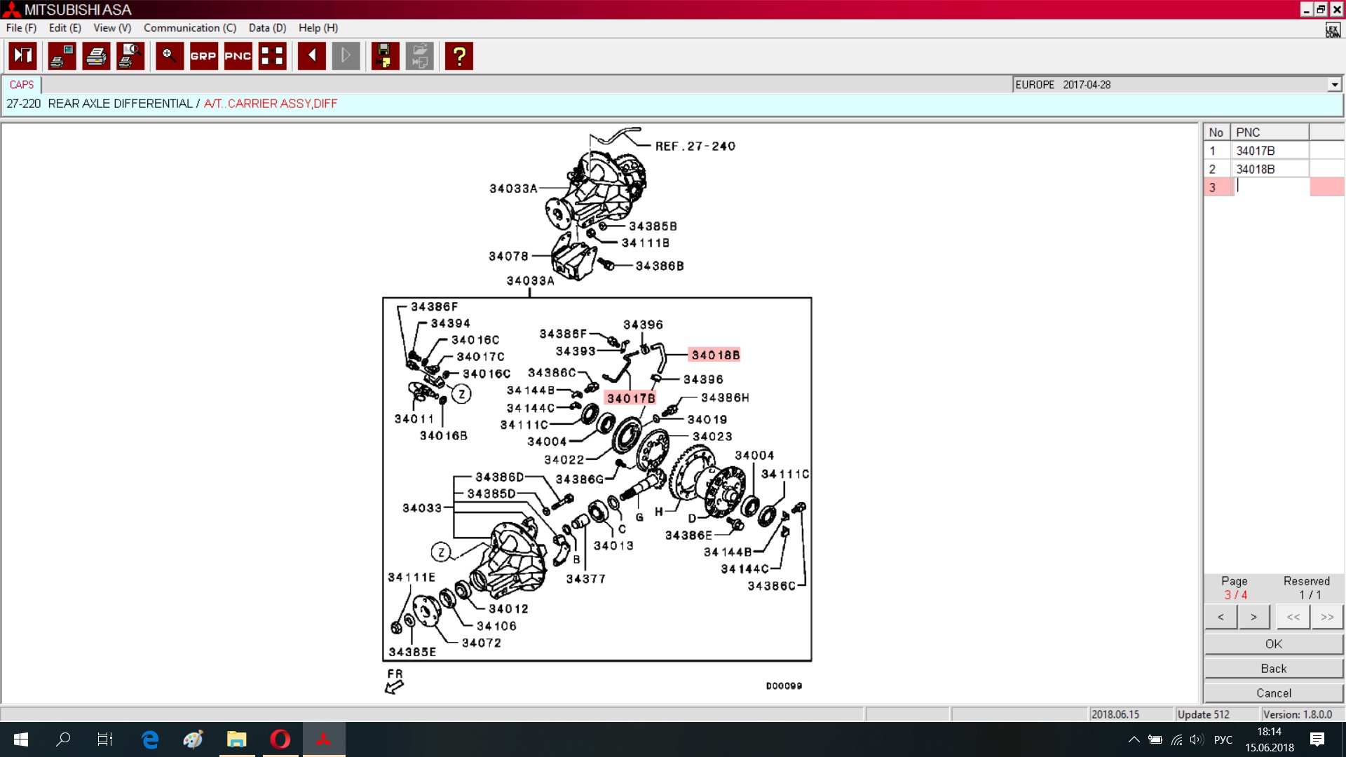

Дошли дальше ))) отвернули банджо болт дырки все забиты какой то ржавчиной в вперемешку с грязью
Собрали ничего не поменялось)))) Попытались почистить отверстие куда входит болт но там резиновая штуковинка с маленькой дырочкой и до какой степени ее чистить большой вопрос тк есть опасения порвать мембрану
Вот

Re: блокировка заднего дифференциала
До мембраны там далеко.
Ещё трубка, болт банджо, шланг.
Походу нужно снять редуктор чтоб сделать аккуратно(
