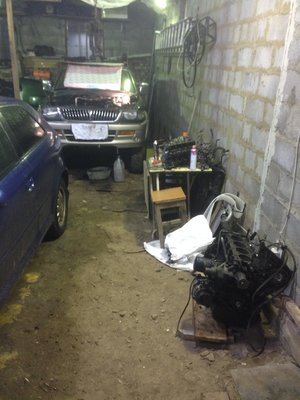

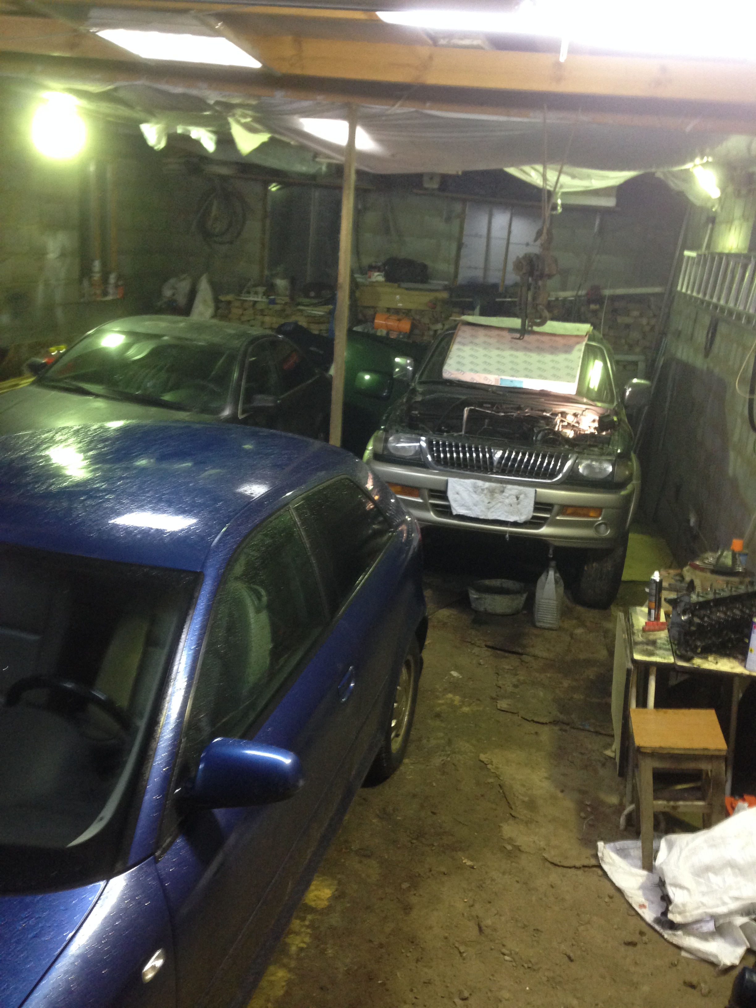

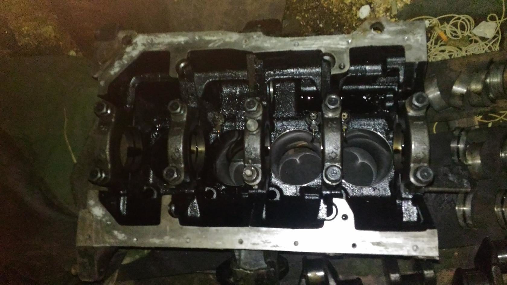

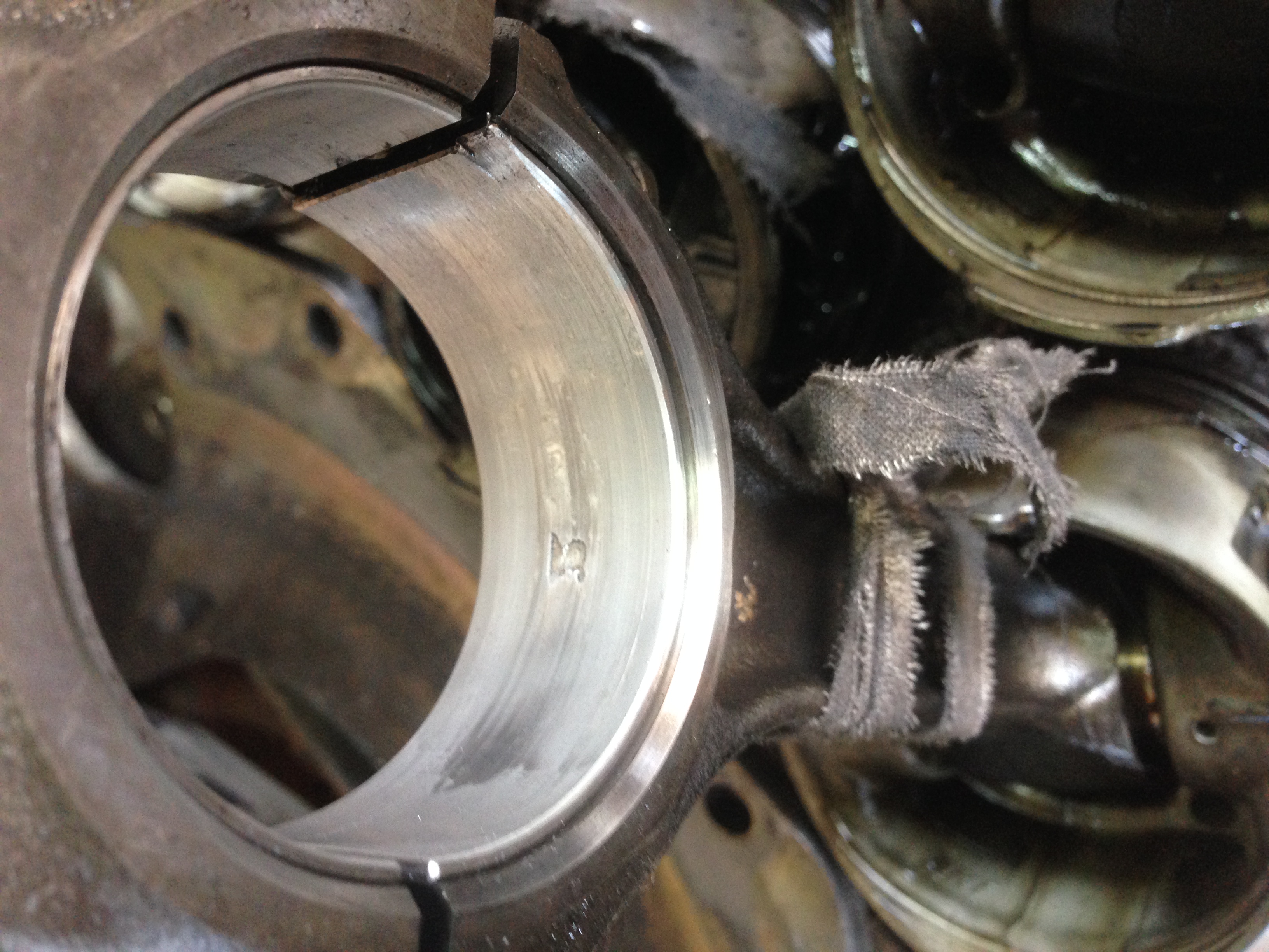

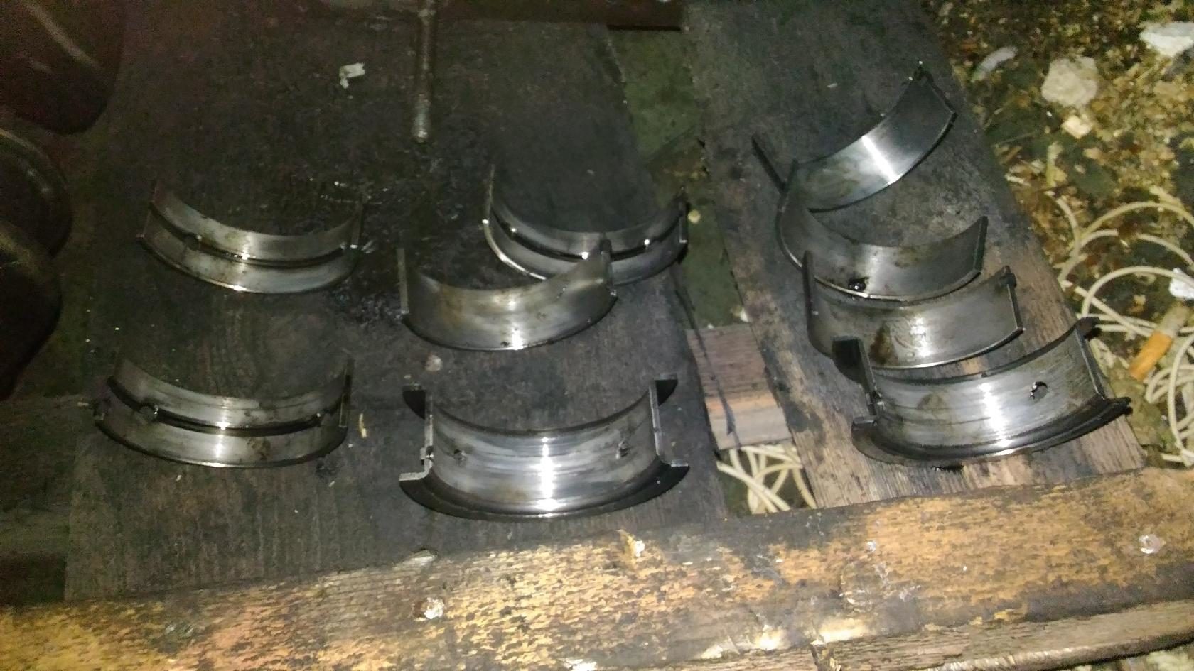

Вот и мы наконец то выковырнули и раскидали двиг, достали, так сказать, кусок сала, замудохались отмывать.... нот это еще не конец. вот несколько фото по процессу проделанных работ. Сразу хочется внести мелкие пояснение к разборке (либо не внимательно читал, либо про это ни кто не прописал) пару неприятных ньюансов: перед снятием поддона лучше вынуть датчик уровня масла - у кого стоит, либо можно его угробить об масло заборник (зацепив тексталитовый поплавок) крошится при малейшем соприкосновении. И вторую совершил ошибку - когда решил выбить вторую шпонку (шестерни масляного насоса) показалось порвет сальник при снятии крышки, так что, если шпонки сидят плотно , то их можно не выбивать, они не мешают снятию и постановке передней крышки с балансирами и масляным насосом. результат - отколол кусок шейки шестерни. Инфа не для гуру, но чтоб не наступать лишний раз на одни и теже грабли.

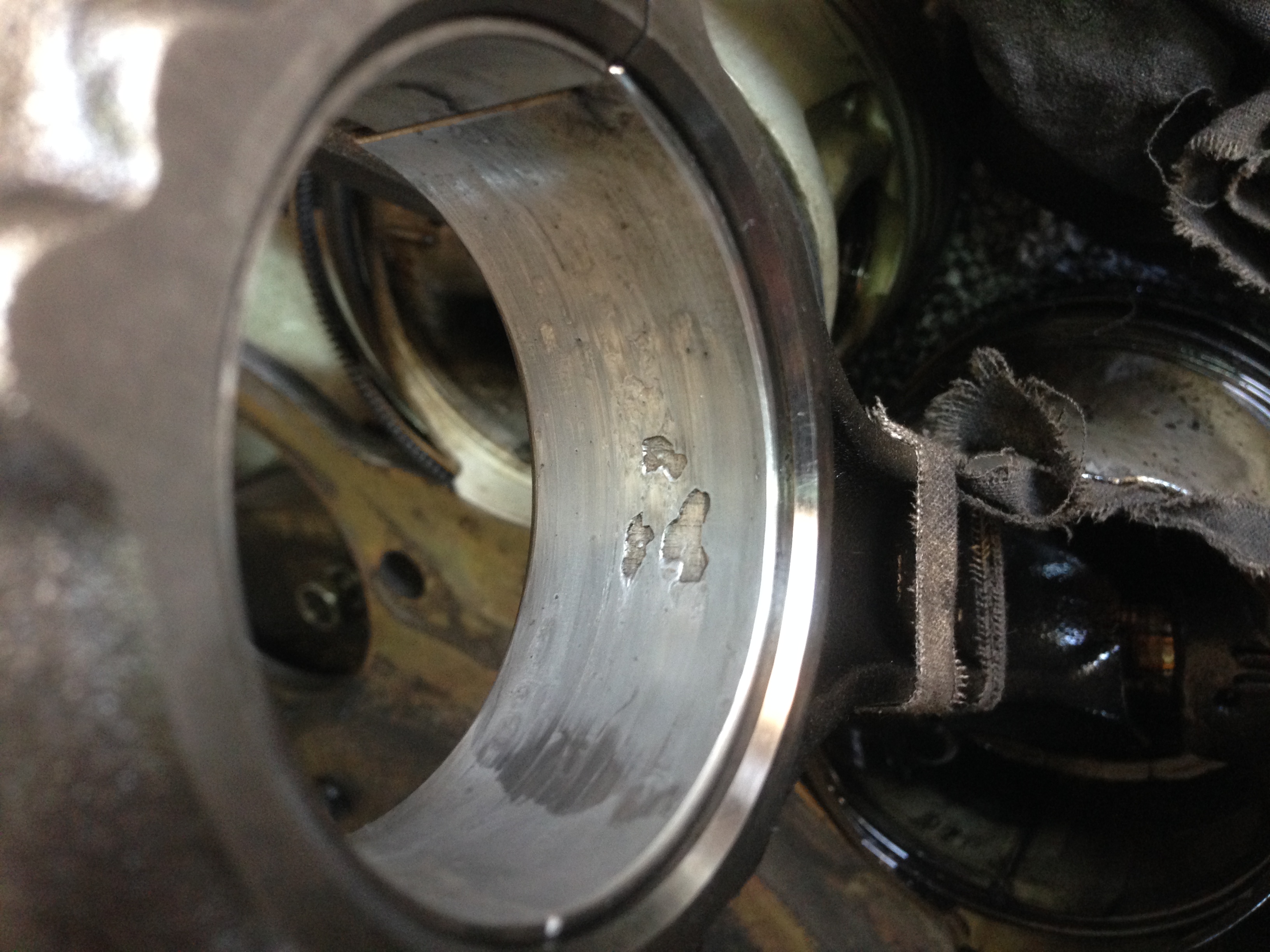

Вкладыши шатунные очень удивили, впервые за свою практику встречаю такую выработку - словно червями проедины. Коренные более менее нормальные, хорошо потрудилась 5я шейка кв, что у маховика, там самая нагрузка.

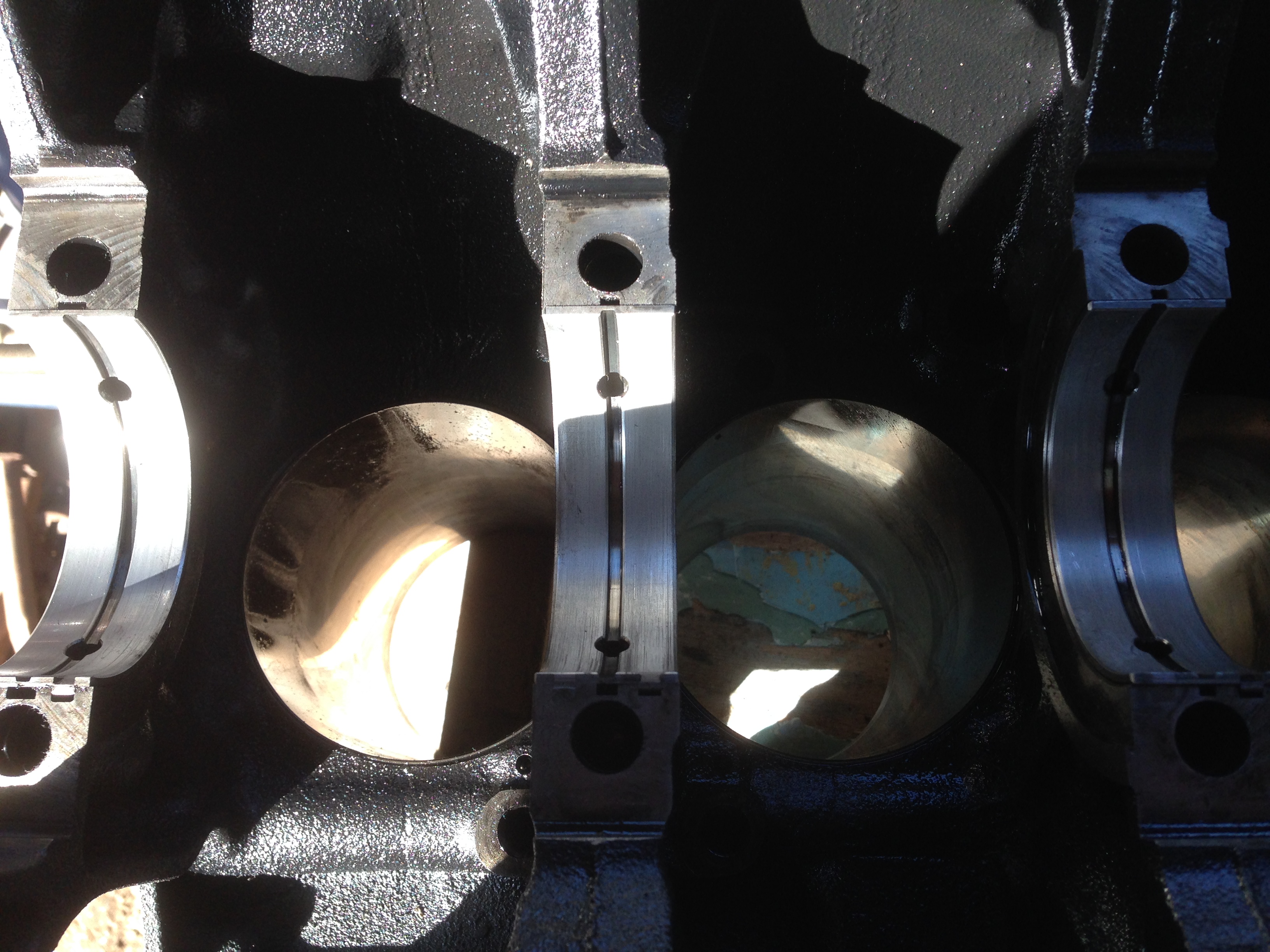

Поршня с трещинами - скорее всего подогрет движок предыдущим владельцем. В цилиндрах зеркало, но без порога в верхней части, зазор в кольцах 0.7, поршня тоже слегка побалтываются, на промер пока не возили, как только будет результат - отпишусь.
в тесноте - да не в обиде.
А вот с права и виновник торжества - кусок мазутного сала.

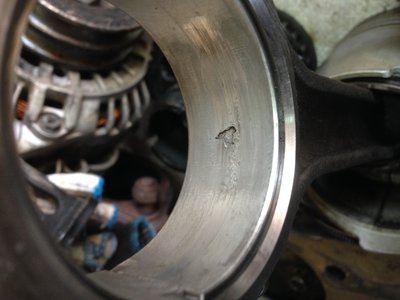

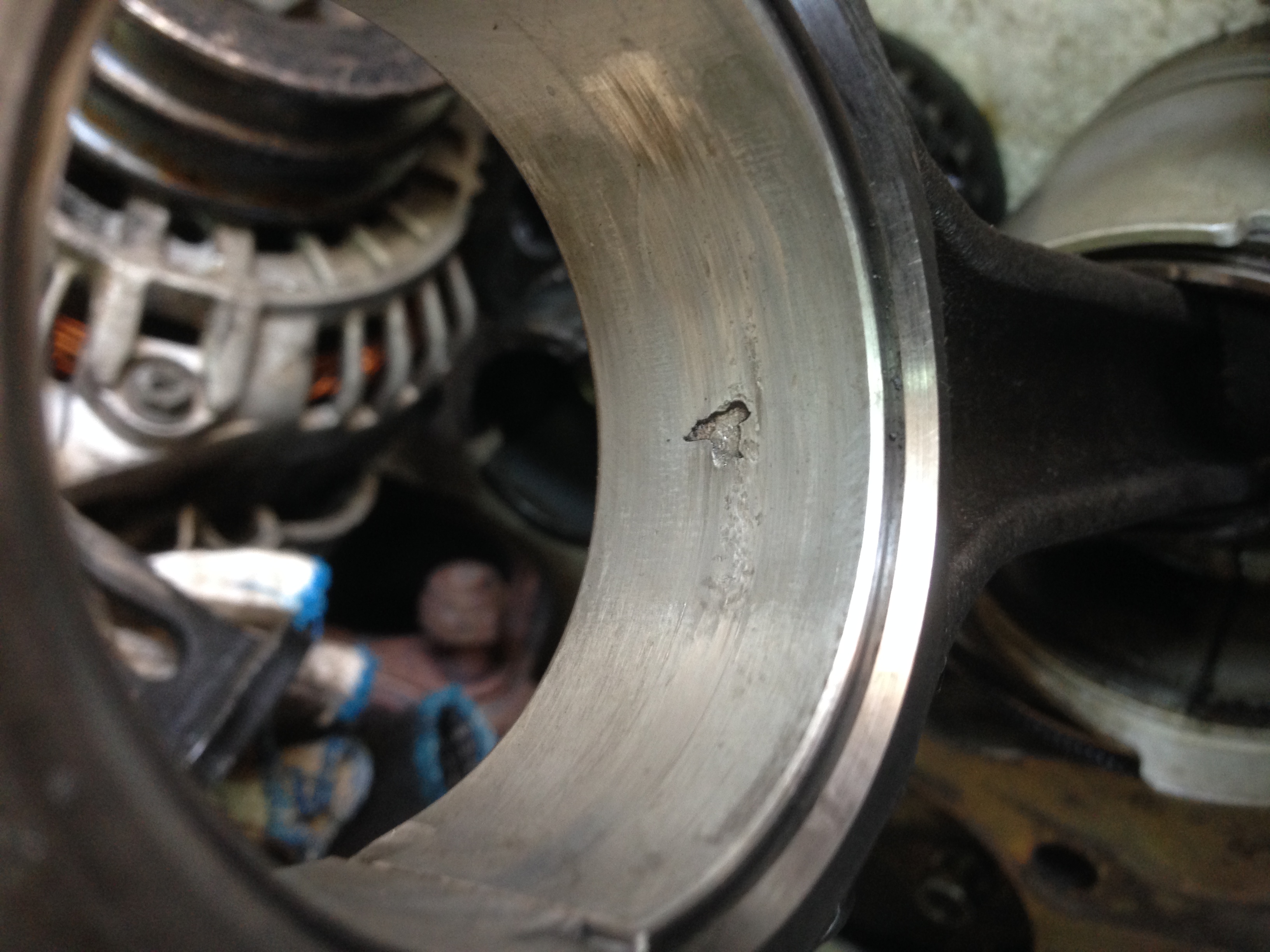

шатунный вкладыш с корозией 3го цилиндра.

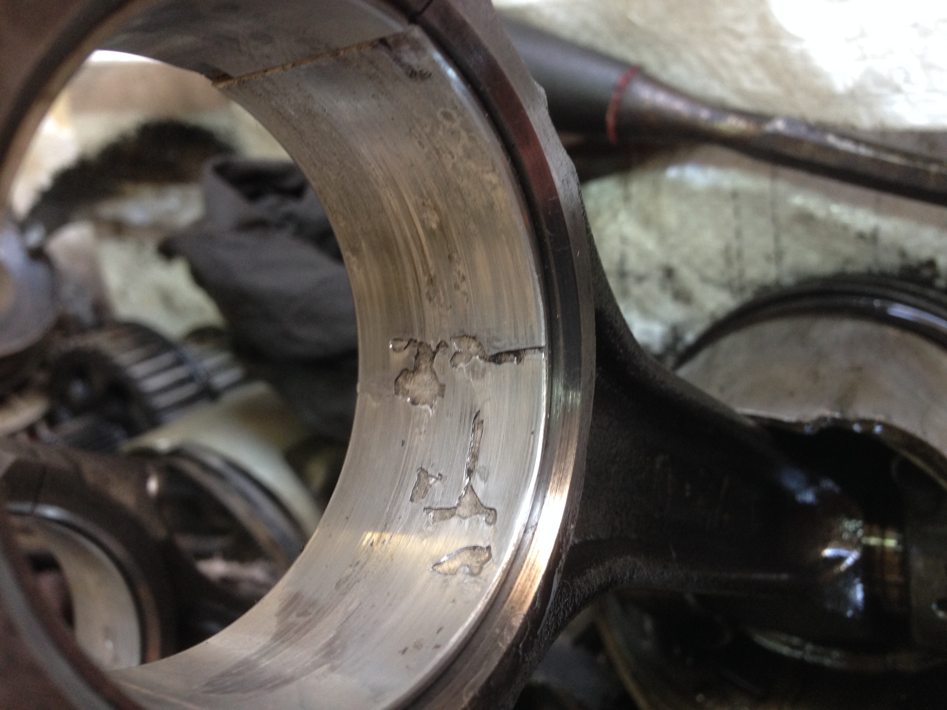

вкладыш 4го цилиндра - ващпе жесть.

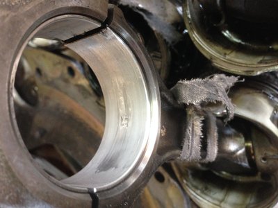

вкладыш шатуна 2го цил. тоже не айс.
ну первый можно сказать просто в шоколаде, по сравнению с остальными.

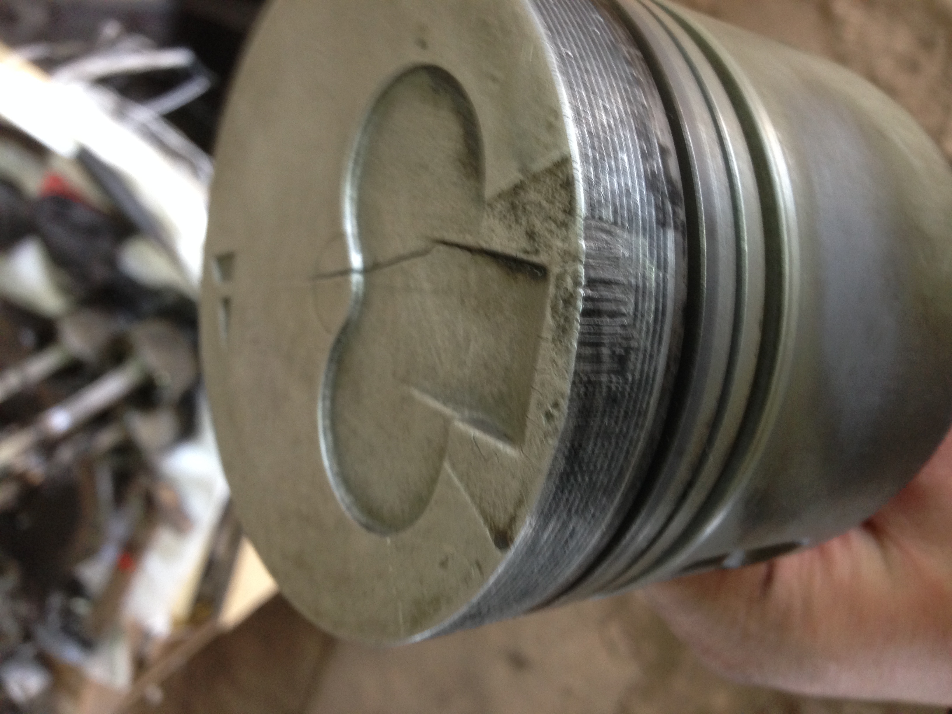

поршень 1го цил. остальные аналогичные с трещиной.

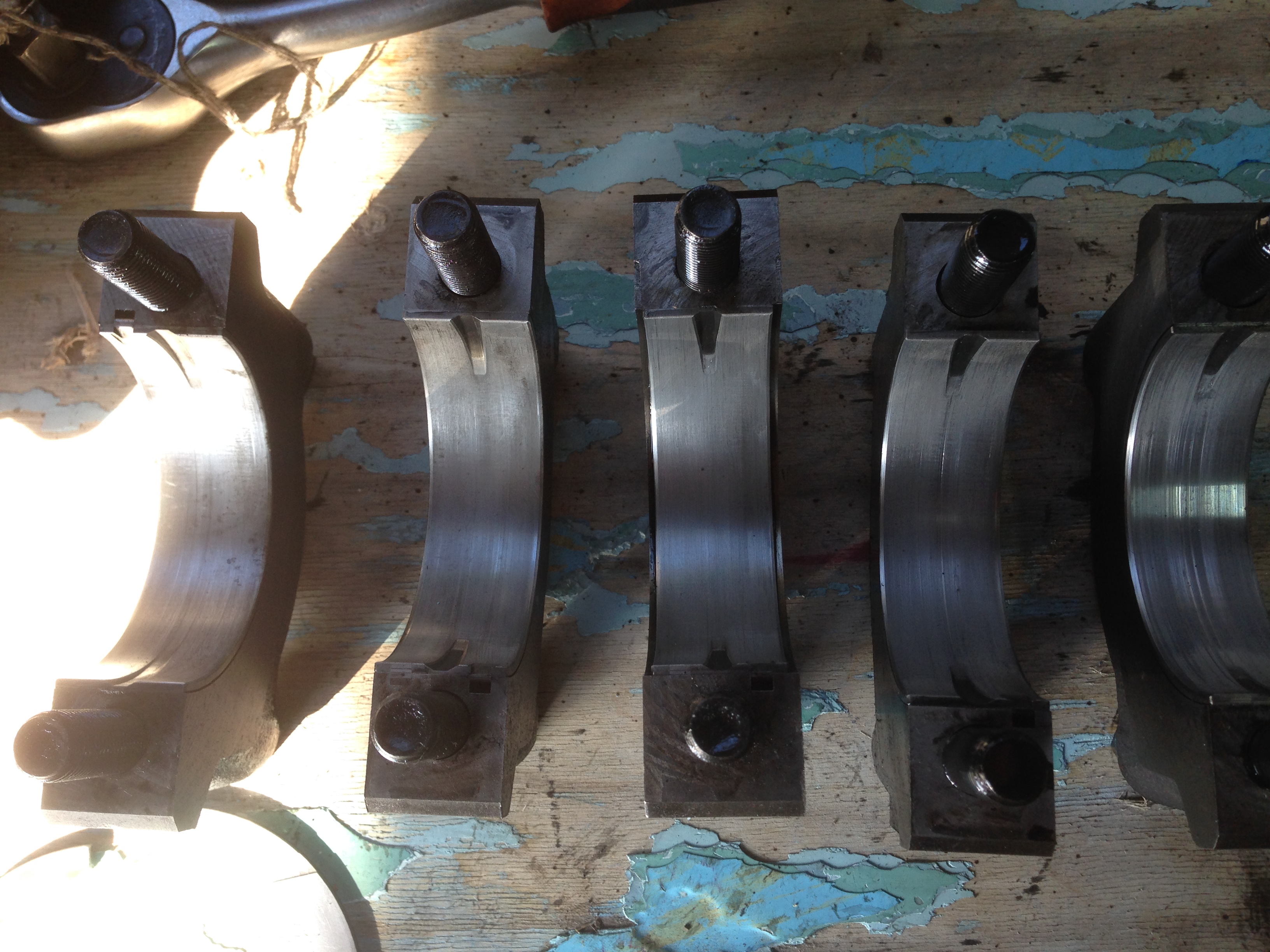

коренные бугеля с вкладышами - ну тут все гуд, по божески.
блок с коренными верхними тоже нормуль.

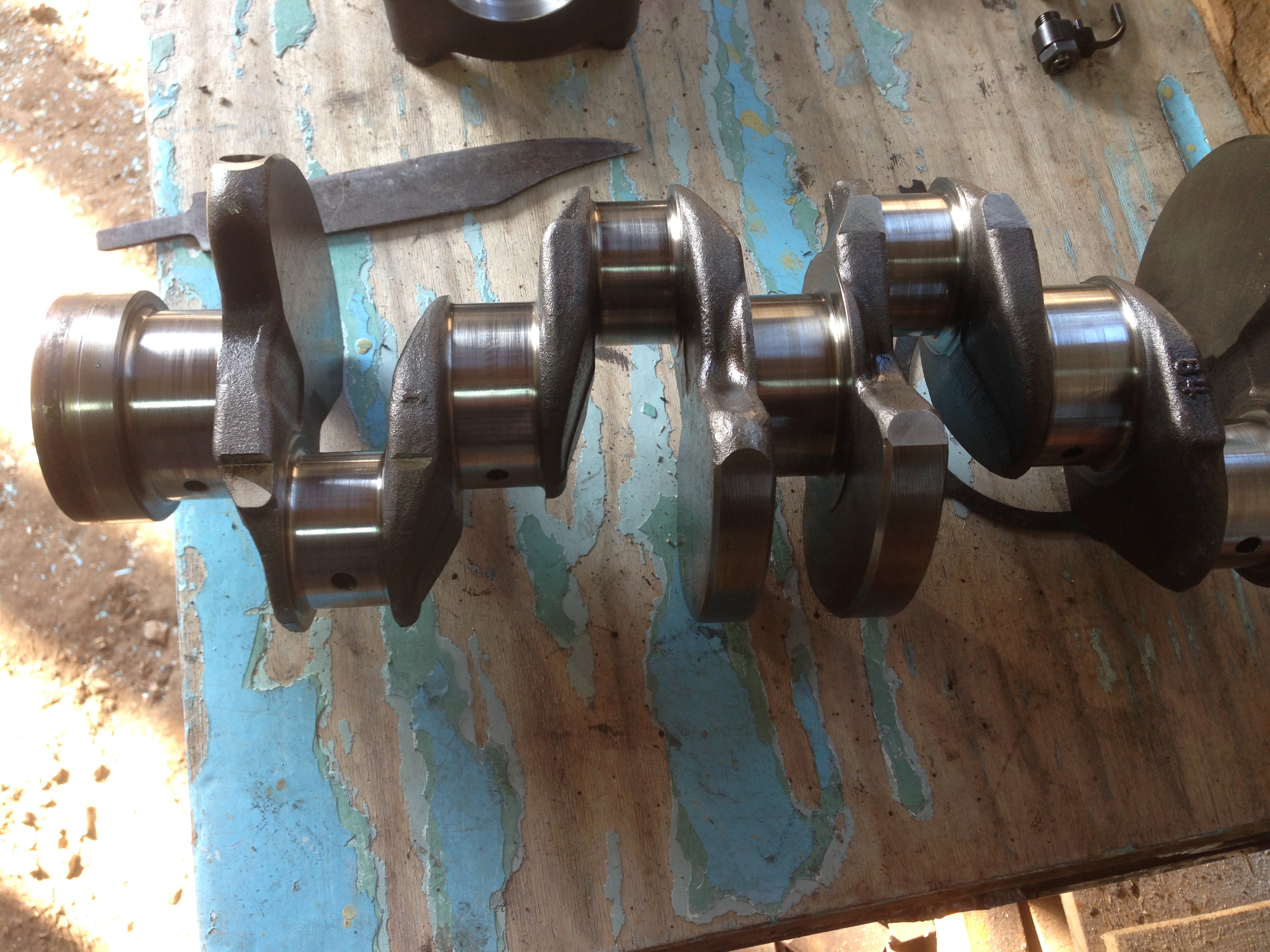

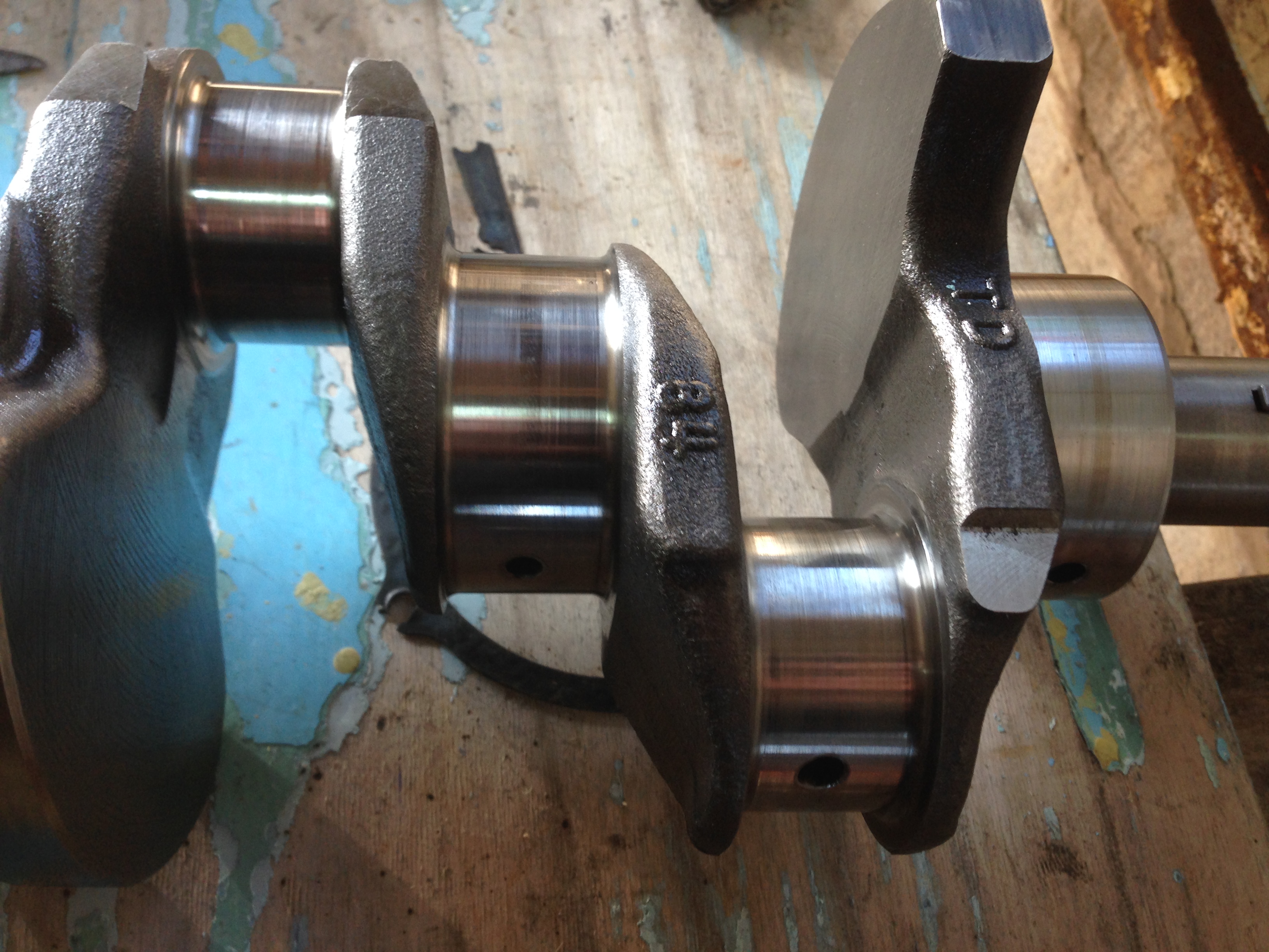

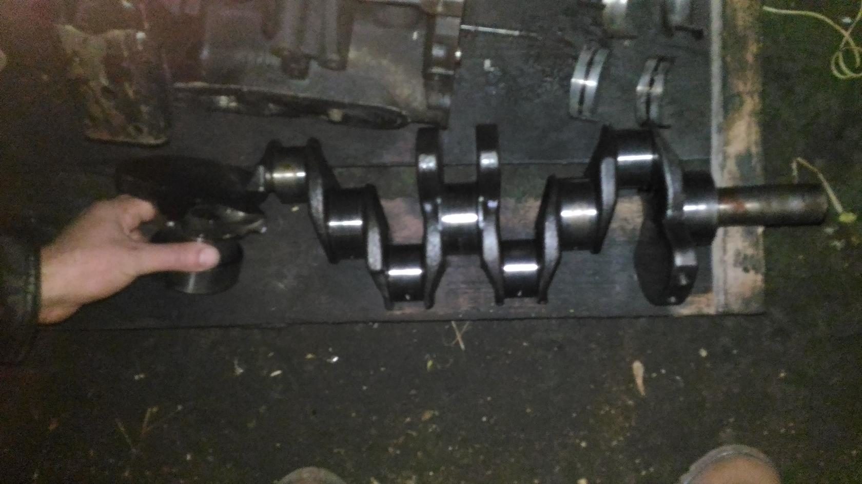

колено на вид живое.
перед нормальный
перед нормальный

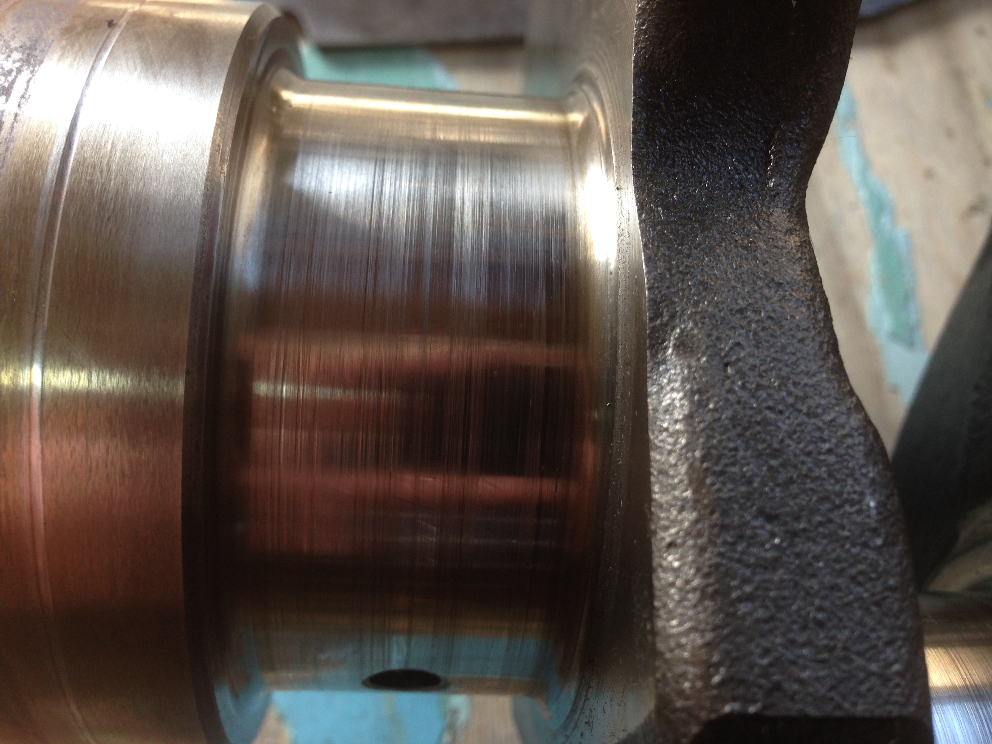

а вот из за задней части думаю к 0,25 приговорят

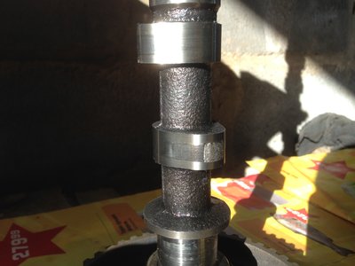

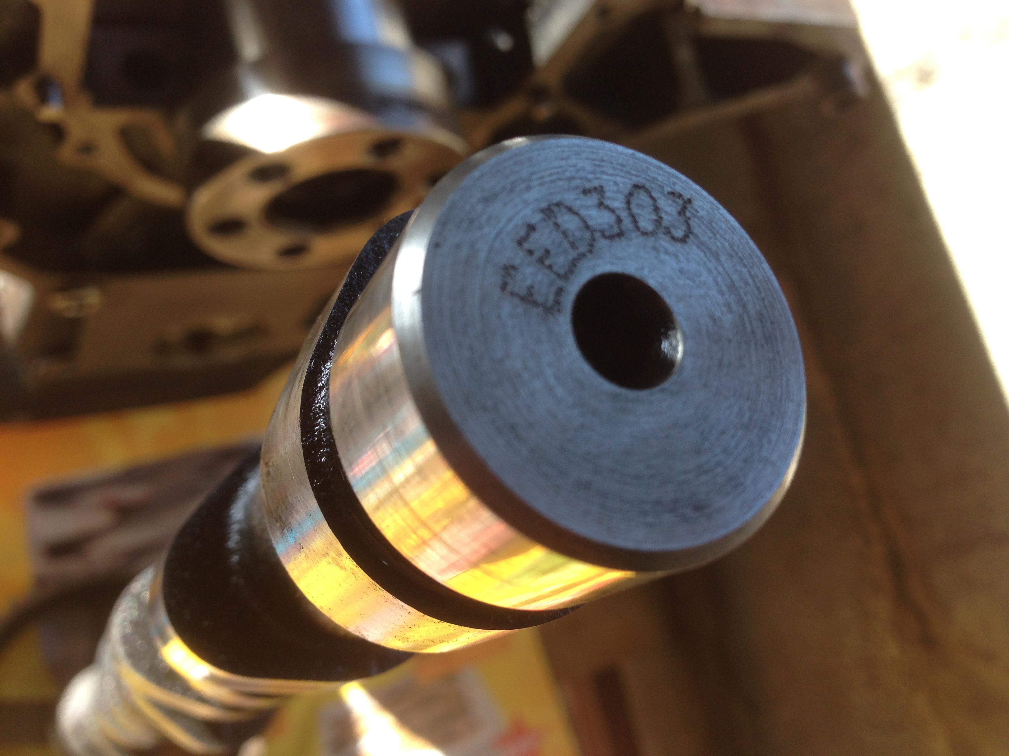

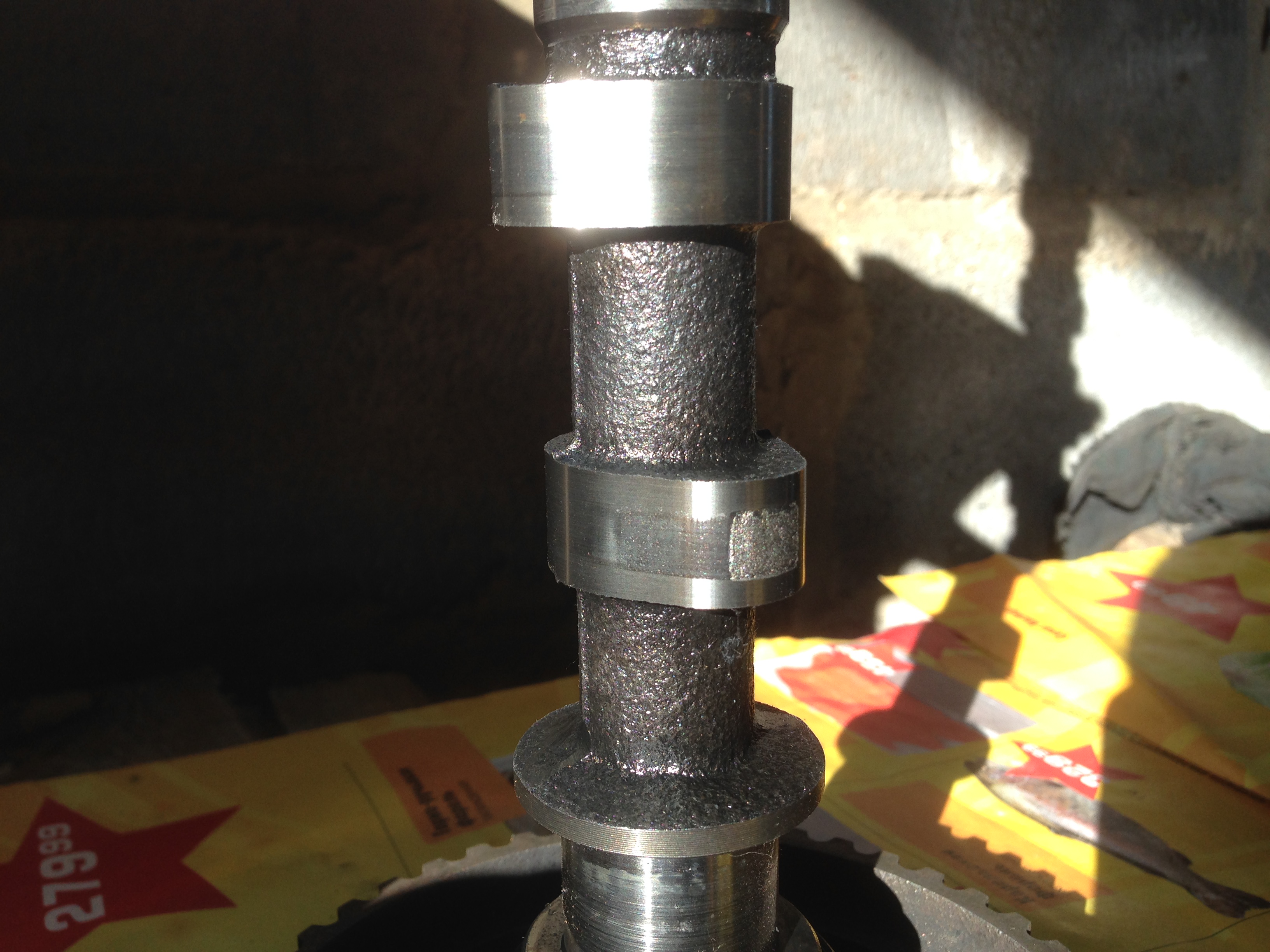

какая то маркировка на распред валу, хотя сам вал га..но, с дефектом на кулачках.
такая хрень на первом и четвертом кулачках.

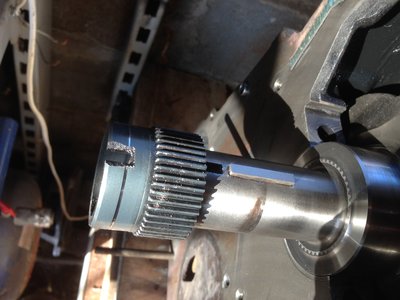

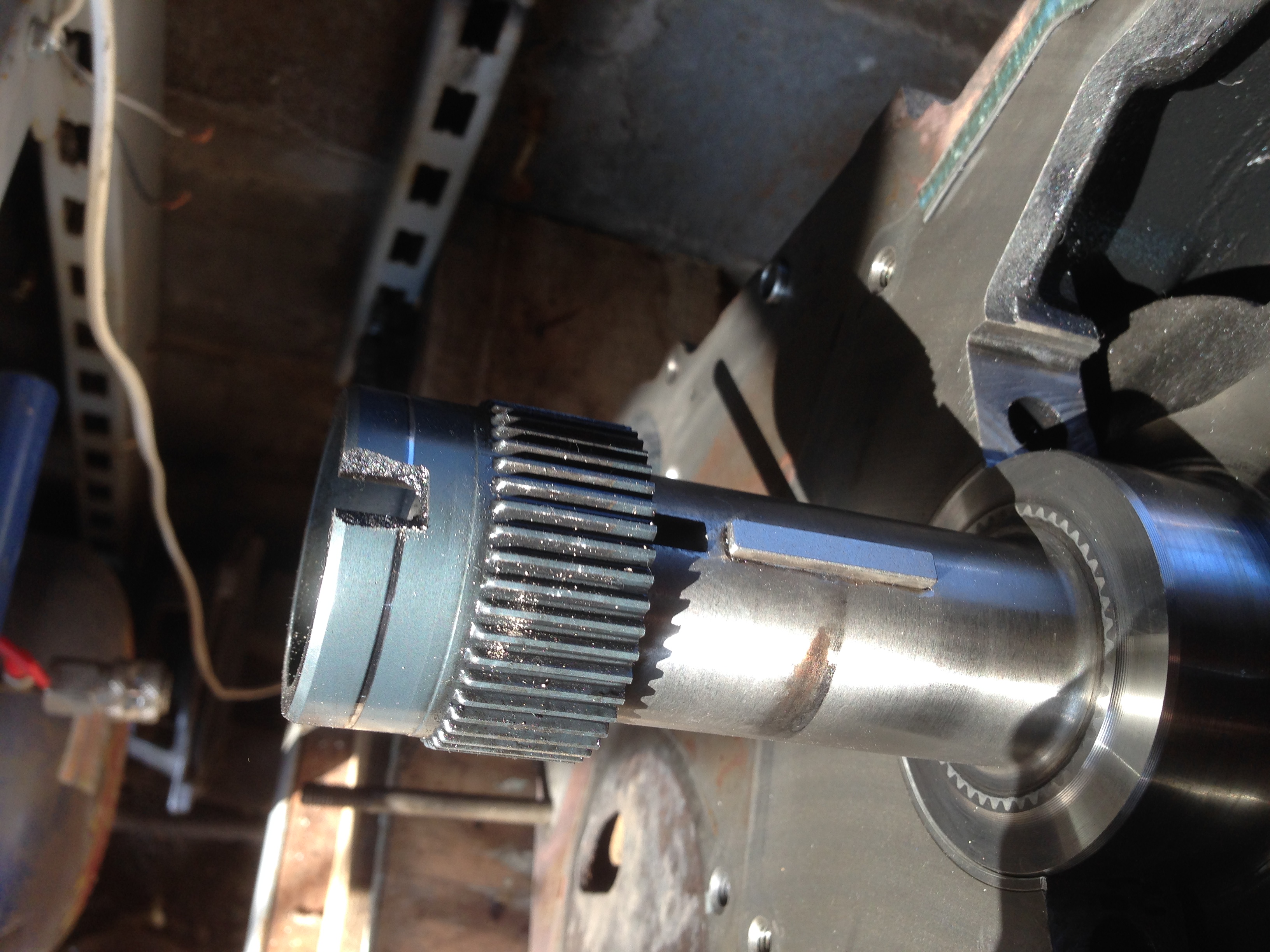

А это совершённая мною глупость выбивания второй шпонки с неснятой передней крышкой.

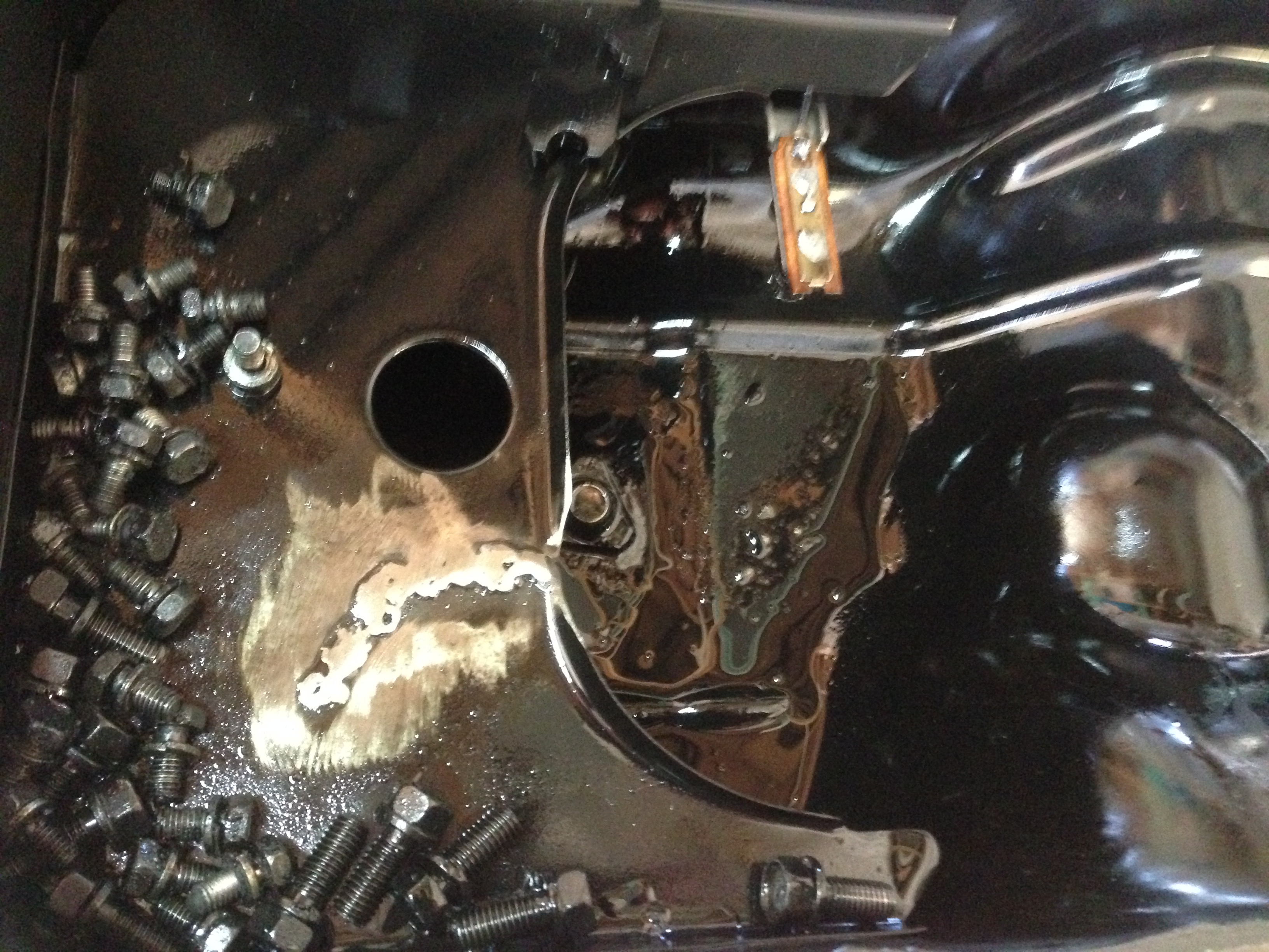

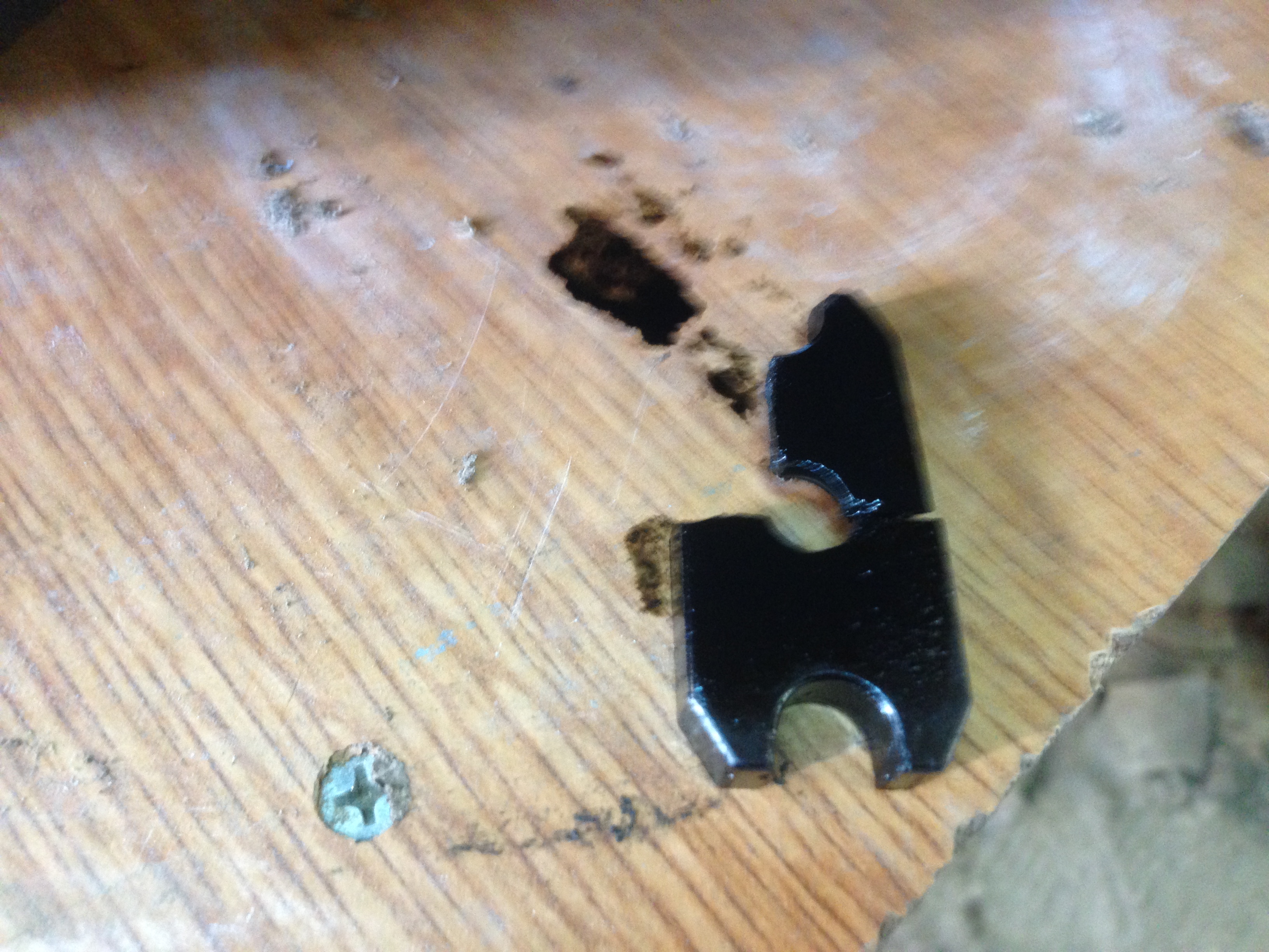

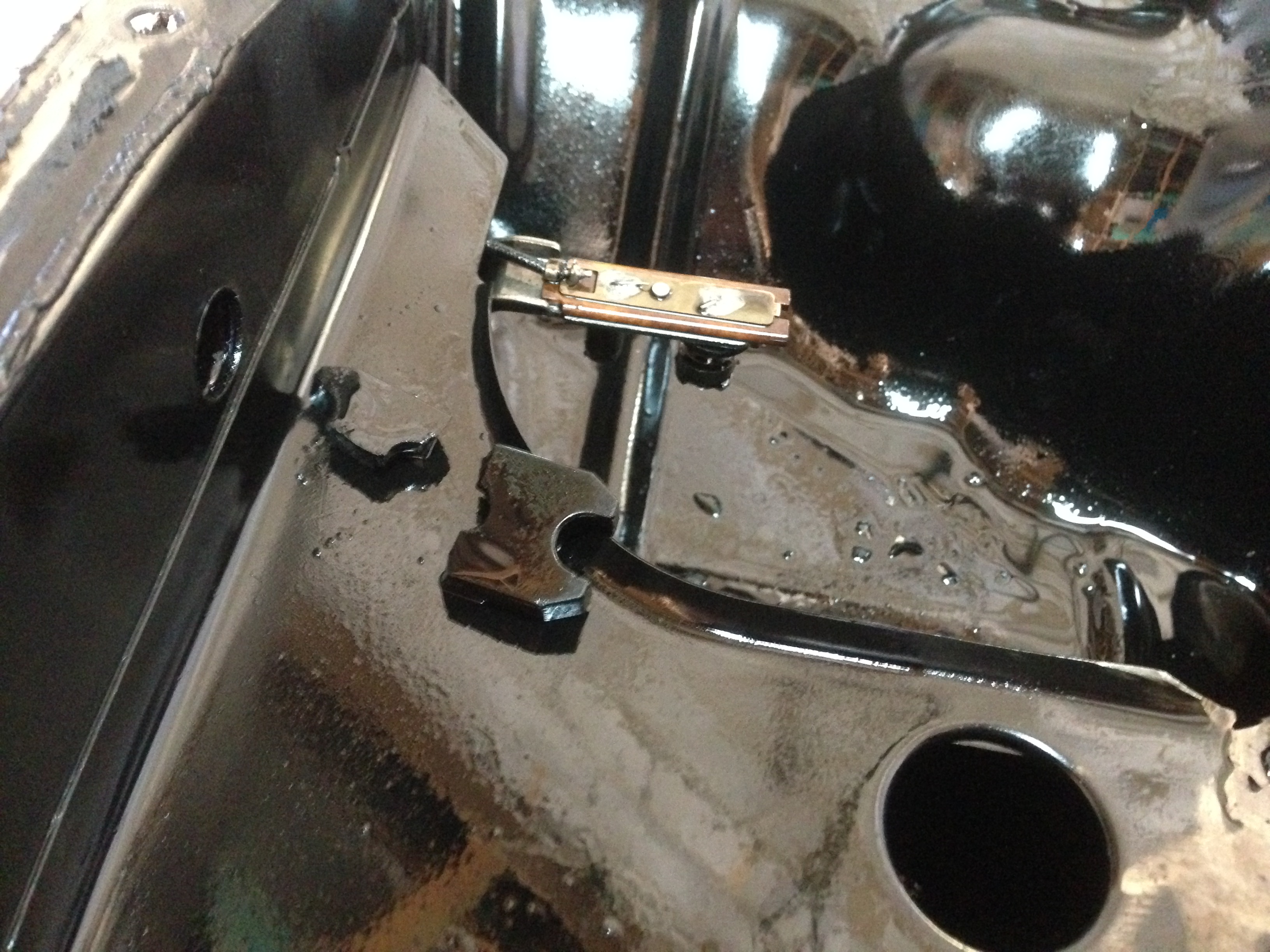

варенная по какой то причине перегородка в поддоне и рядом пострадавший датчик уровня масла.
слева остатки датчика. перед снятием поддона его лучше извлекать.
остатки поплавка очень похожи на текстолит.
