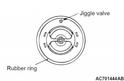

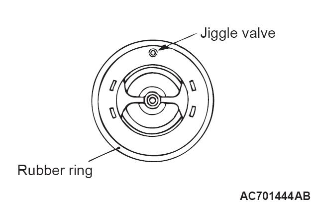

А на дизельном 4m41 П4 термостат штатный на 82 градуса и с дыркой. Вернее с клапаном.
И вставляется так
Попытал чела, который занимается у ОД гидрониками.... спросил как выгоняется воздух... на что он ответил, что это не Фольксваген, где есть специальный болт для стравления воздуха и посоветовал встать на горку и газовать до открытия термостата. Они делают именно так. :*WALL*:

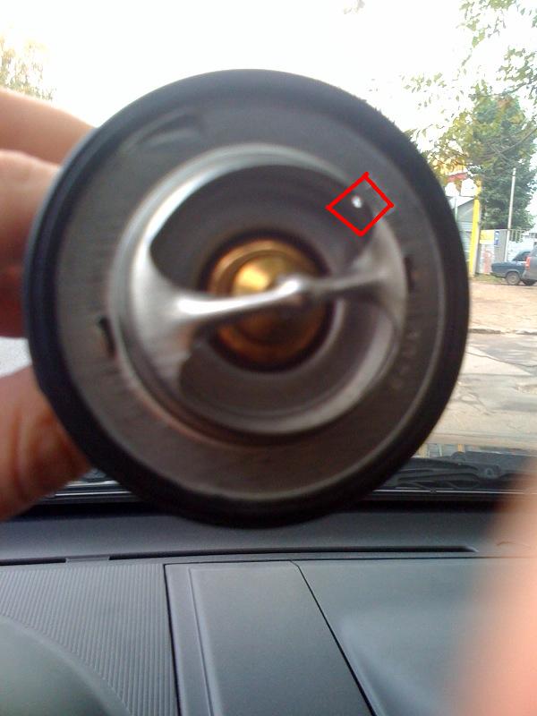

Napic, а у тебя на Гейтсе температура открытия была выбита? А то я купил, а там нет ::-(:
И еще вопрос - дырдочка для выпуска воздуха - вот она?

Russo81 писал(а):Napic, а у тебя на Гейтсе температура открытия была выбита? А то я купил, а там нет ::-(:
Температуры выбито не было. Дырочка что-то у тебя большая. У меня сильно была маленькая, как от маленькой иголки.
Покупал термостат в росско- это официальный представитель этой американской фирмы. Вроде не подделка.

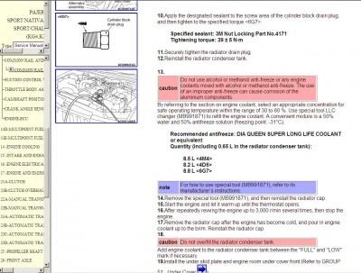

Народ, а если кому не сложно - выложите скрины мануала по замене термостата пожалуйста :*THANK*:
Руслан
Napic
Сообщения: 5982
Двигатель:: дизель 4d56
Откуда: Сибирь
Благодарил (а): 423 раза
Поблагодарили: 1021 раз
Re: Рабочая температура двигателя
Сообщение Napic »
Russo81 писал(а):Народ, а если кому не сложно - выложите скрины мануала по замене термостата пожалуйста :*THANK*:
Давай я лучше тебе на словах расскажу.
1. Открутить защиту
2. подставить бутылку 1.5 литра под радиатор, по высоте она встает нормально, вроде нужно две бутылки...
3. открутить штуцер слива с радиатора
4. После того как опорожнится расширительный бачок - можно открутить крышку самого радиатора.
5. Подождать пока все сольется.
6. открутить и снять полностью воздушный фильтр.
7. Снять патрубок с турбины и верхний и нижний
8. Открутить один болт компрессора кондиционера - он мешает открутить болты термостата.
9. Открутить три болта термостата.
10. Поставить новый термостат клапаном внутрь (также как стоял раньше :) )
11. Все собрать и все закрутить
12. Залить новую охлаждающую жидкость
13. Завести двигатель и прогреть на ХХ до открытия термостата, подливая по необходимости. Я заводил с открытой крышкой радиатора, как только вышел воздух, то ее закрыл...
13 пункт на дизеле (прогреть на ХХ до открытия термостата) - трудновыполнимая задача. Я помогал гидроником, но все равно гидроник конструктивно тухнет при 80 градусах... В реале воздух выходит гораздо раньше благодаря маленькой дырочке :*VICTORY*:

Napic писал(а):13 пункт на дизеле (прогреть на ХХ до открытия термостата) - трудновыполнимая задача. Я помогал гидроником, но все равно гидроник конструктивно тухнет при 80 градусах... В реале воздух выходит гораздо раньше благодаря маленькой дырочке :*VICTORY*:
Не совсем так - на ХХ при 650 об/мин естественно не прогреть. В мануале указаны обороты 3000.
Читаем пункт 16.

Армеец
Сообщения: 3270
Откуда: Тверь
Откуда: г.Тверь
Благодарил (а): 200 раз
Поблагодарили: 274 раза
Сообщение Армеец »
Впрямую не говорит, но подразумевается.
15.Запустите двигатель и дайте ему прогреться до открытия термостата. (тут действительно так переводится)
16.Далее неоднократно доведите обороты двигателя до 3000 об / мин несколько раз, затем остановите двигатель. (нахрена тогда этот пункт???)

Армеец писал(а): (нахрена тогда этот пункт???)
:*SCRATCH*: Штоб ламинарное течение ОЖ стало турбулентным
