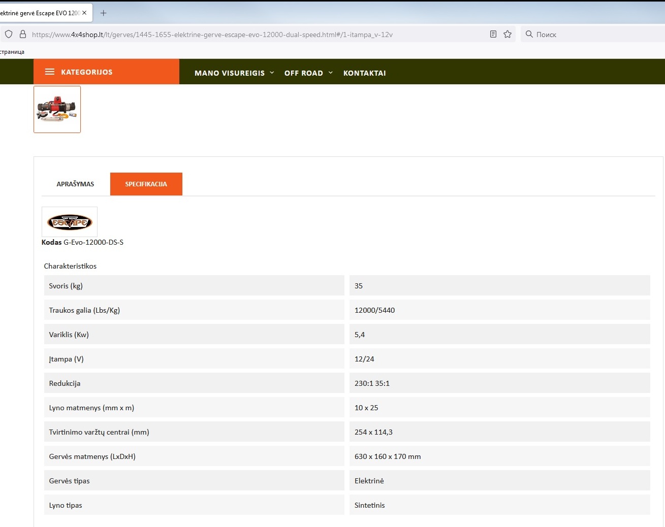

Aleksej2000 писал(а): Там кнопка есть " спецификация", и под ней данные.
Ага.
Вчера почему то не обратил на неё внимание.
Итак, отбой по тем лебедкам.
Если смотреть только на характеристики, то однозначно только эта:
https://www.4x4shop.lt/lt/gerves/1453-e ... -9500.html
Но не понятно тогда, почему эта: https://www.4x4shop.lt/lt/gerves/1572-e ... -adv-.html
значительно дороже, при том что уступает вхлам по всем параметрам, да еще и с неудобным для монтажа и обслуживания соленоидом???? :=-O:
Она кстати по ТТХ прям Камап9500 почти пуля в пулю.
Верхняя значительно круче и.... дешевле...
И это напрягает.
Вот честно, если бы не соленоид - сказал бы = бери дорогую. "Это жжжж не спроста!!!"(с) :)
Именно поэтому и рекомендовал отзывы и обсуждения поискать.

Про лебедки.
Сообщение Жипер »
Хых.
Из-за цвета троса сразу не обратил внимания на этот вариант:
https://www.4x4shop.lt/lt/gerves/1488-e ... speed.html
Вроде и ТТХ неплохое = между 2мя предыдущими. И сопленоид похоже на проводах.
А за её ценник = можно 2 сразу брать. ::-D:
Тем более не понятен ценник с синим тросом.
Производитель один, у черного мощнее мотор и выше ПЧ = тянуть будет и быстрее и легче и.... в 2 раза дешевле. :*SCRATCH*:
И еще заметил - нигде вес лебедки в титульной строке НЕ совпал с весом в ттх.
При чем отклонения и в + и в -. Как пля так???? :=-O:
