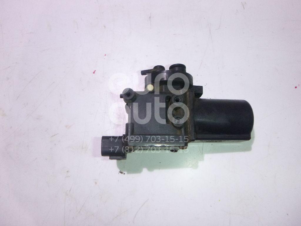

Судя по данным продавца это от Pajero/Montero Sport (K9) 1997-2008;Outlander (CU) 2001-2008, в нашем случае клемма потом разветвляется на реле и моторчик, а здесь одна двойная клемма.lesnik5000 писал(а):Он от чего? Хоть теоретически как работает?
Моторчик должен накачать требуемое (маленькое) давление, сам отключиться, а при отключении питания сбросить давление. А положение контактов +/— ваще пофиг если дело дошло до колхоза.
Колхоз не люблю, прорабатываю вопрос пока теоретически.
Был ММС 2002 г.в. с 2013 по 2021 г.

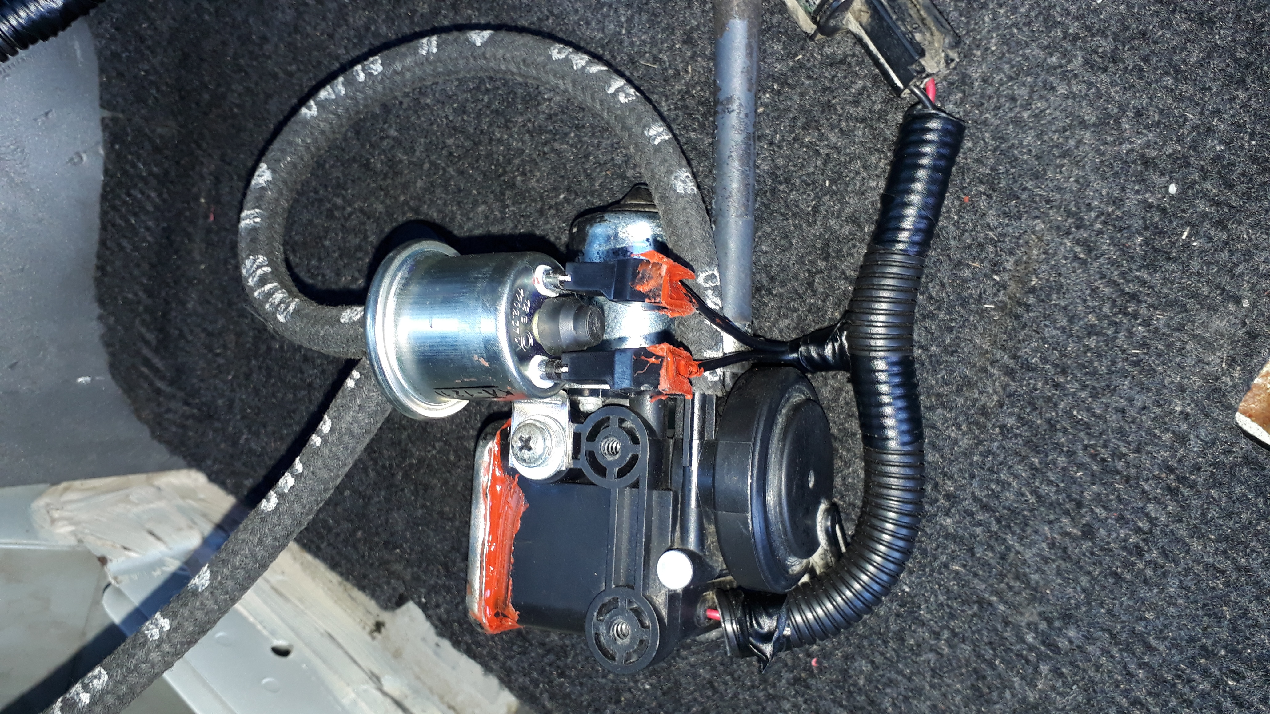

Впечатлившись ценами на новый насос блокировки и некудышным качеством б/у насосов, тоже не дешёвых кстати, я заставил заработать свой насос. Что сделано, вклеены магниты, выточен латунный подшипник, взамен шарикого на вал моторчика, соответственно при замене треснула крышечка, в которой не подразумевается замена подшипника, вклеен отломивший кусок вместе с новым подшипником. Все собрано на герметик и герметиком промазаны. В целом насос заработал, может не так бодро как новый, но накачивает и отключается.
Далее все собрал, начал проверять работу блокировки. Попутно выявил треснувший шланчик и оборванный провод от датчика, отвечающего за работу жёлтого кружочка индикатора. Сгнивший провод был надставлен и как следует загерметизированы. Шланчик был отрезан покороче. В итоге блокировка работает, индикация тоже в норме.

На Ауте этого нет. А вот на Миражах, Эклипсах, Галантах и естественно Монтерах в полный рост.АлександрК писал(а):Из чистого любопытства интересно узнать - что он может делать на Аутлендере??!?Артем 13 писал(а): Судя по данным продавца это от Pajero/Montero Sport (K9) 1997-2008;Outlander (CU) 2001-2008....
Но это не насос блокировки, как его обозвали специалисты с евроавто, это вакуумный насос круиз контроля.
И естественно его никак не приладить на задний блок

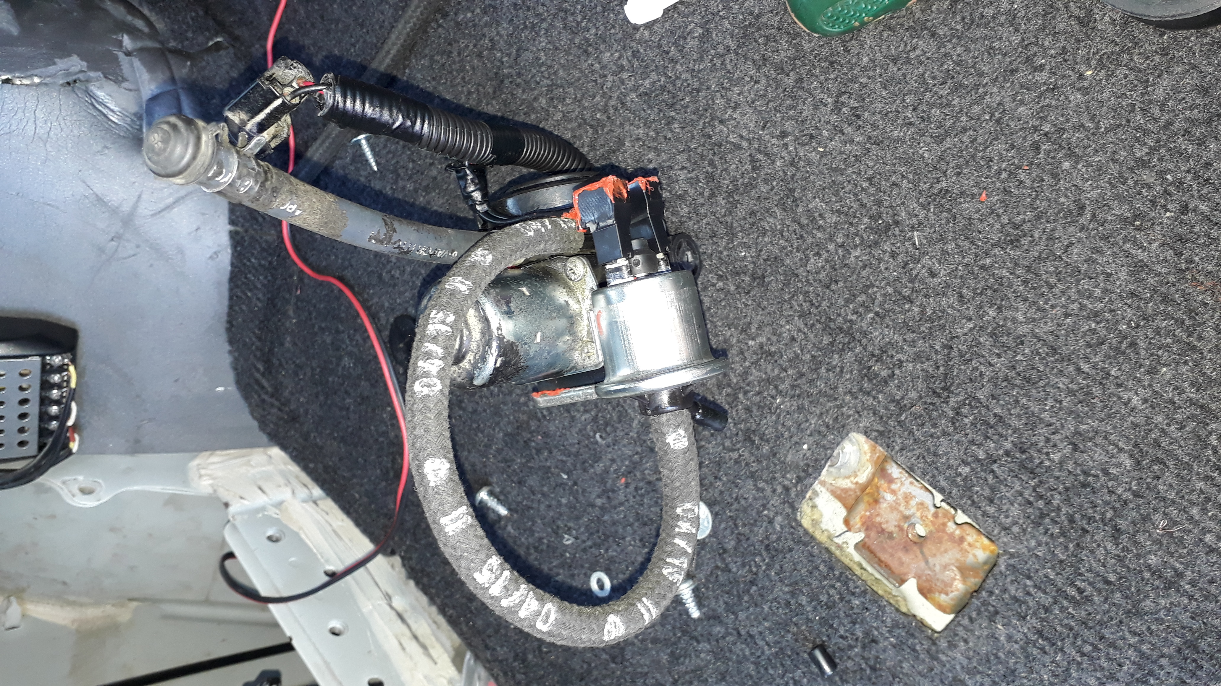

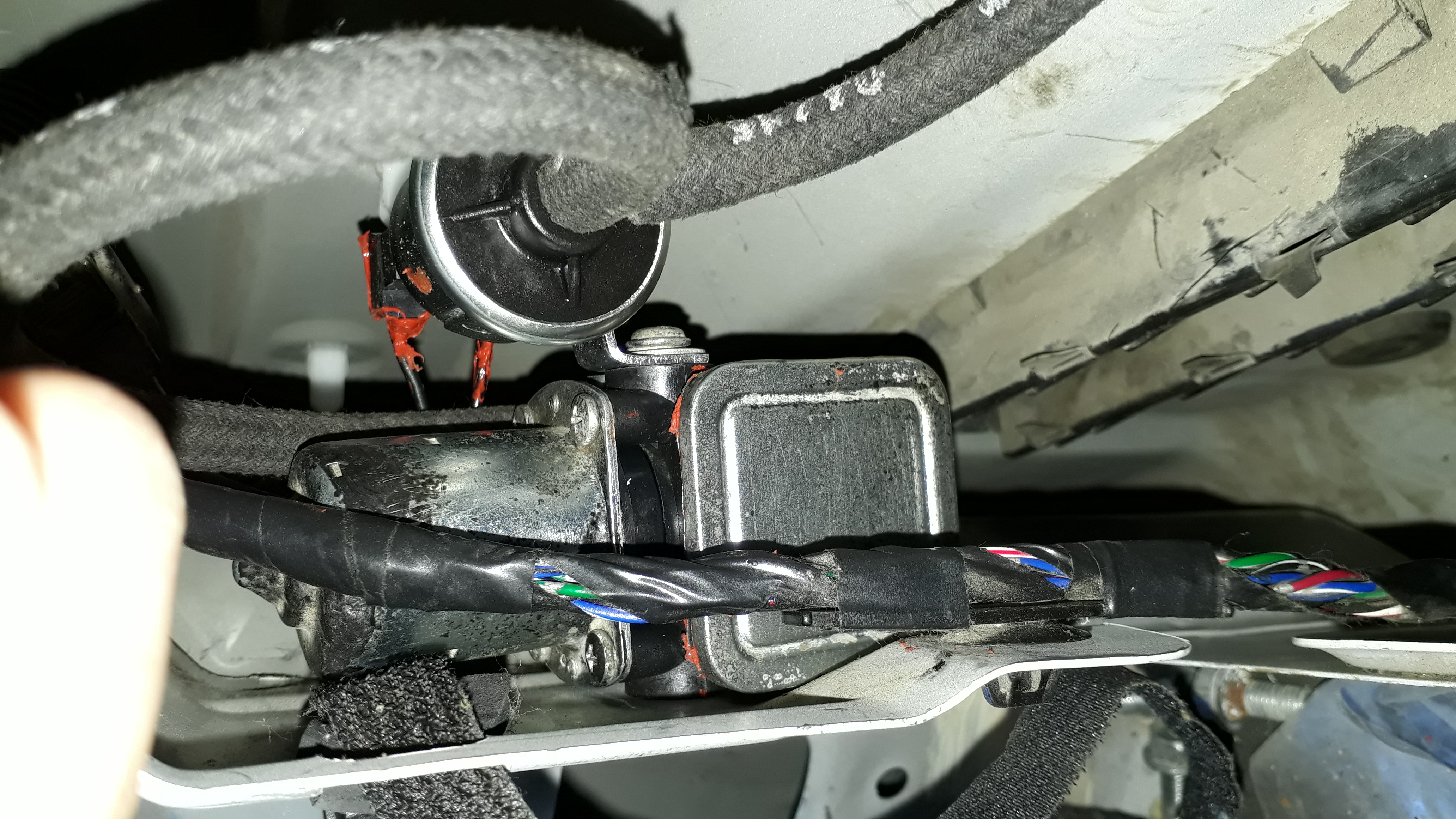

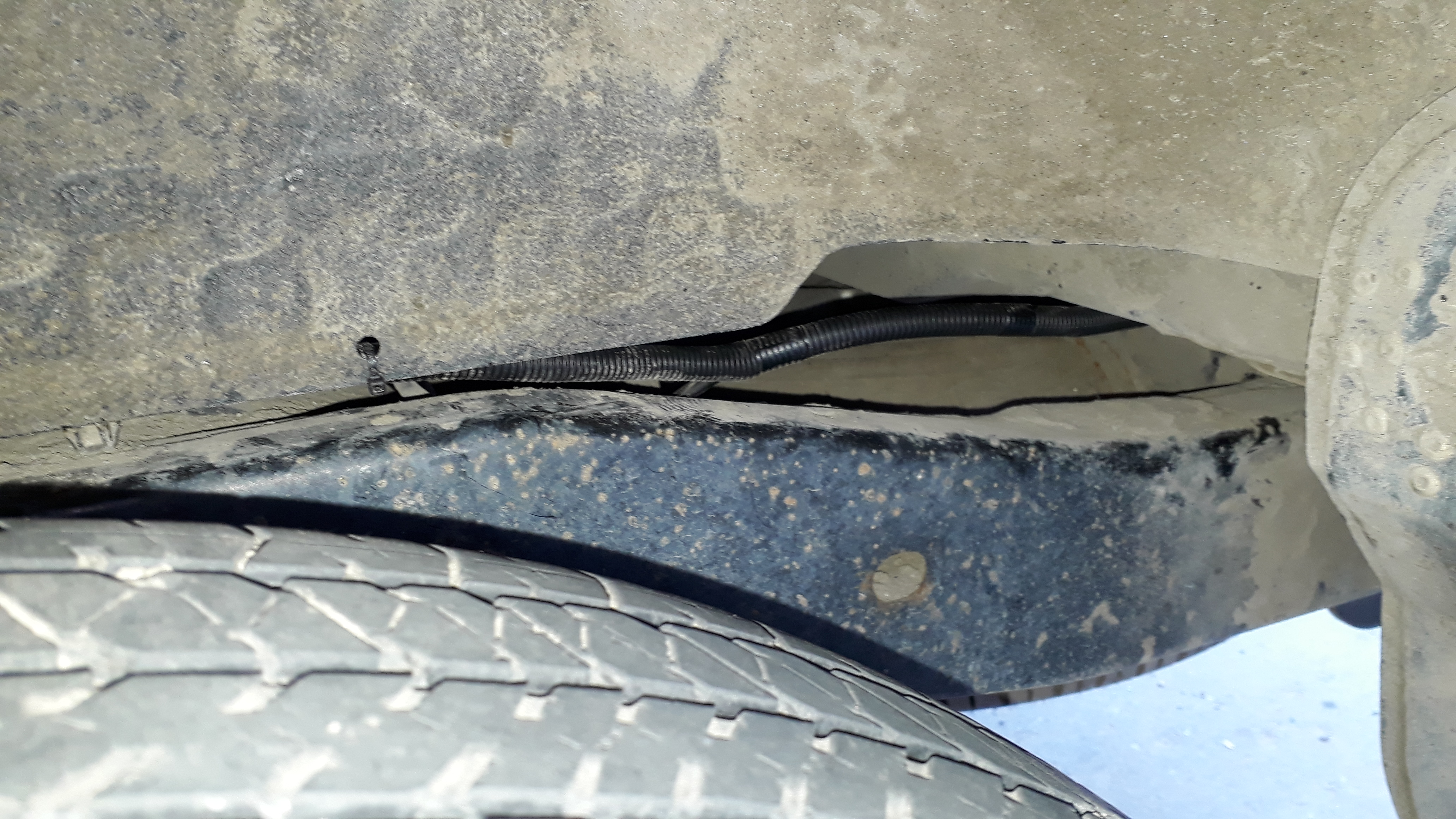

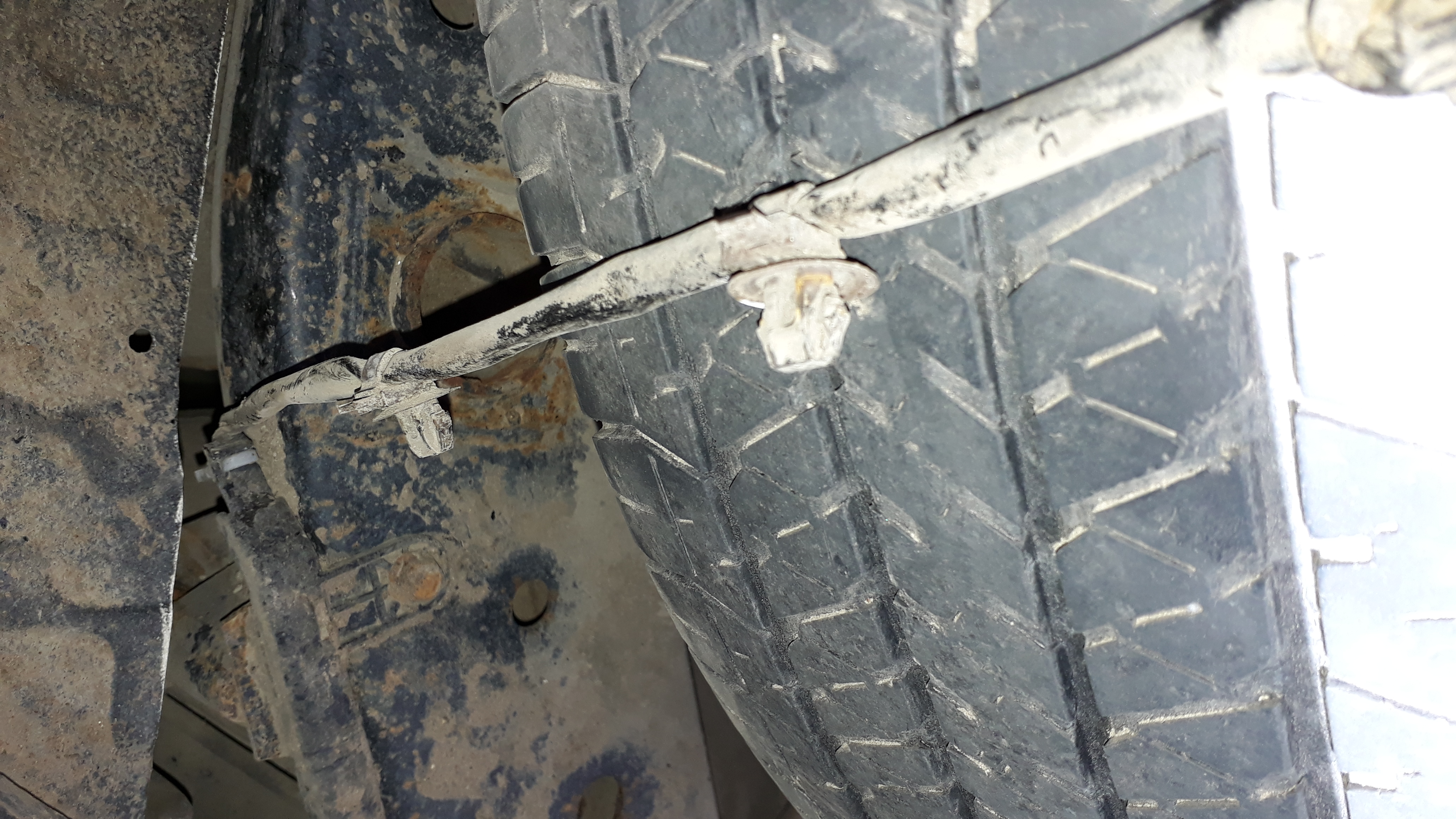

Дошли руки до переноса компрессора в салон. Состояние компрессора- как новый. Правда из-за проливания "вдэшкой", разбух клапан стравливания давления (отключения). Поставил клапан ЭПхх (19023741). Вчера установил.
Трассу проложил из пластиковой трубки пневмосистемы КамАЗа диаметром 6мм.соединения без хомутов, шлангами обратки ОКА. они единственные были в наличии.
Глянув по ссылке на 126 странице, скинул сидушку, откусил проводок управления компрессором, однако поторопился. вернул всё на место, штатную проводку провел от рамы в левое крыло. Всё заработало!
Пшикает прикольно...
