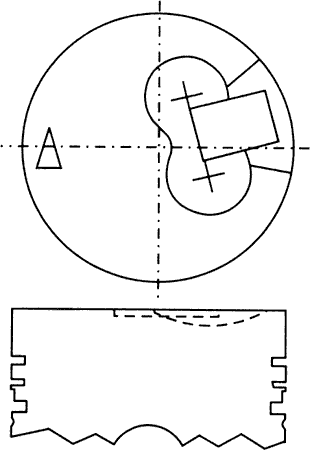

Сегодня отвезли блок и колено на промер, спецы с ходу сказали что движок пережил масленое голодание,железки живые: колено должно выйти в круг 0,25, поршневая в 0,5. Не стал брать голову с распредом и шатуны, но парни сказали привезти, башку на опрессовку, да и так посмотреть, может ещё походит, да и любопытно им на вышкорбленный распредвал глянуть, и шейки померить шатунные. Вот в понедельник повезу оставшийся (металлолом). Нужен совет - какие лучше взять поршня, какой фирмы, ну и соответственно подешевле хотелось. Что имеется в наших магазинах, под заказ соответственно:Autowelt PN32361 от 3 с половиной т.руб до 4,5; Starkmeister P013715050 от 3.250 руб, цена на 1-3 и 2-4 одинаковая. Второе вроде тоже немцы делают - ни кто не пользовал сие чудо? Поршня у меня как на картинке с масленой галереей под головку 3.3 с утопленными клапанами.
- Вложения
- форма моих поршней с масленой галереей
- PN-32110-b.gif (5.66 КБ) 2768 просмотров

Автовельт дешевая китайчатина лопнут не пройдя 10тыс. Если вваливать 120

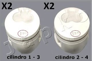

Изрыл почти весь инет, но кажись разобрался: не мог понять 4,5 - это цена за два поршня автовельт, для 1 и 3 один артикул, для 2 и 4 другой и на каждый цена за пару , по крайней мере так в экзисте. Нахожу голые поршня TEIKIN 43242AG050 - информации ноль про 1-3,2-4, с масленой галереей или без, но тут натыкаюсь на информацию :
По Teikin' y:
43242AG050 - правильный артикул комплекта турбовых поршней с масляной галереей, размер 0.5
Канавка под верхнее кольцо - трапециевидного сечения.
33862050 - правильный номер комплекта колец Teikoku Piston Rings к этим поршням.
Эти поршни без выемок под тарелки. Они подойдут, только если утопление клапанов в голову 2,5мм или более.
Кроме того, у этих поршней присутствует нирезистовая вставка под верхнее компрессионное кольцо и стальные усилители юбки. За счет этого они более стабильны по размеру при нагреве, что позволяет расточить цилиндры под эти поршни с зазором всего 0,03+0,01мм. Для оригинальных поршней рекомендован тепловой зазор 0,05+0,01мм.
Я рекомендую ставить именно эти поршни.
Информация с форума L200, писал парень расточник - фрезерощик, и цена на поршня приемлемая 3,3 кило руб. за комплект.
- Вложения
- TEIKIN 43242AG050.- наглядное пособие
- 2763545.jpg (11.99 КБ) 2722 просмотра
