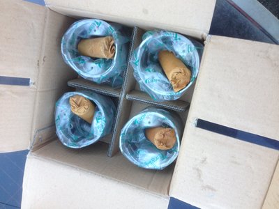

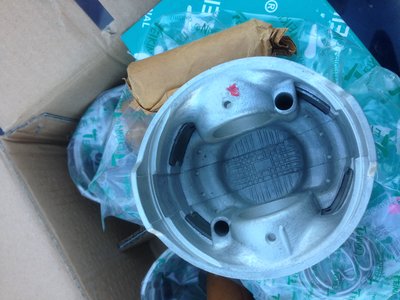

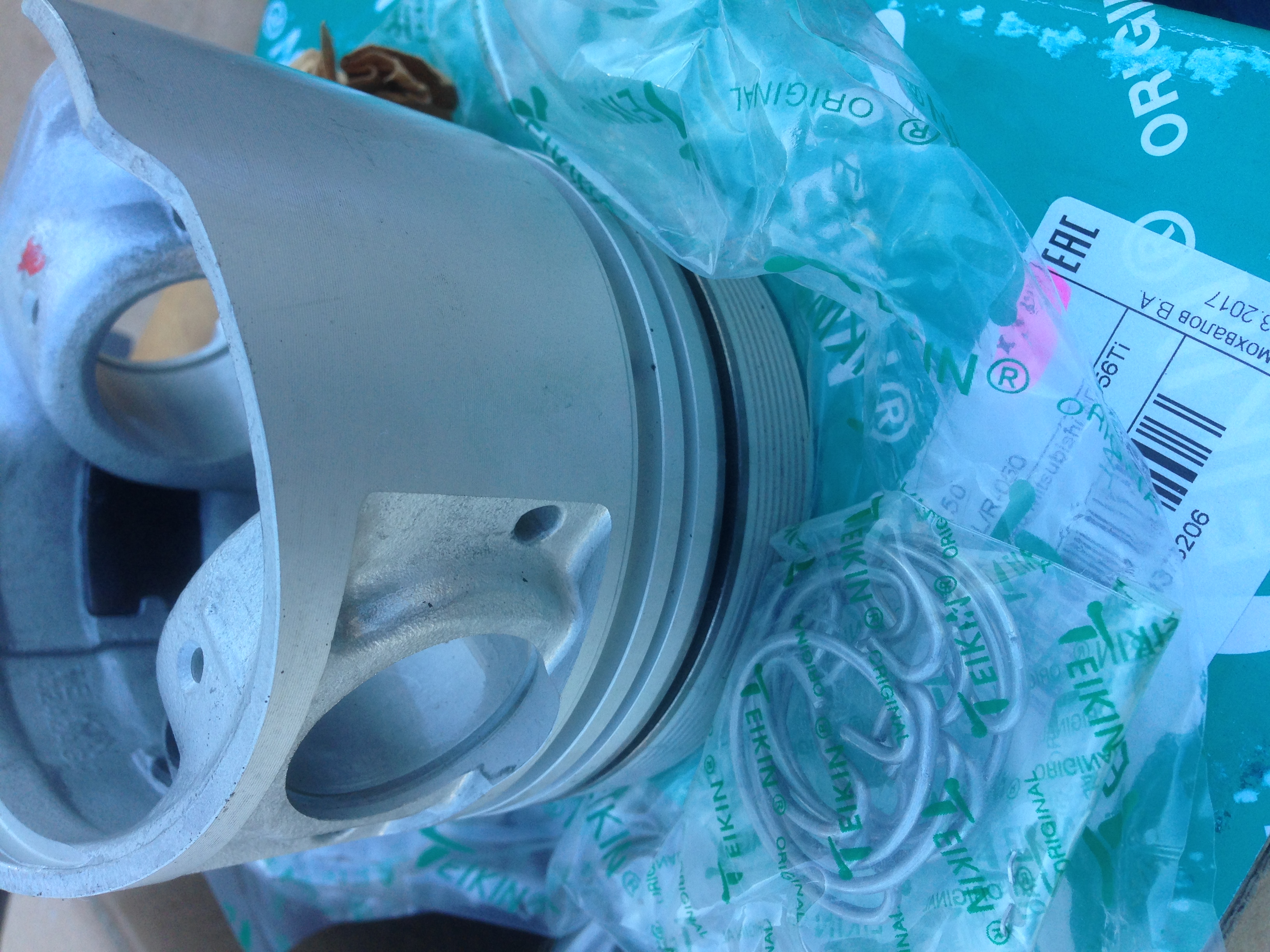

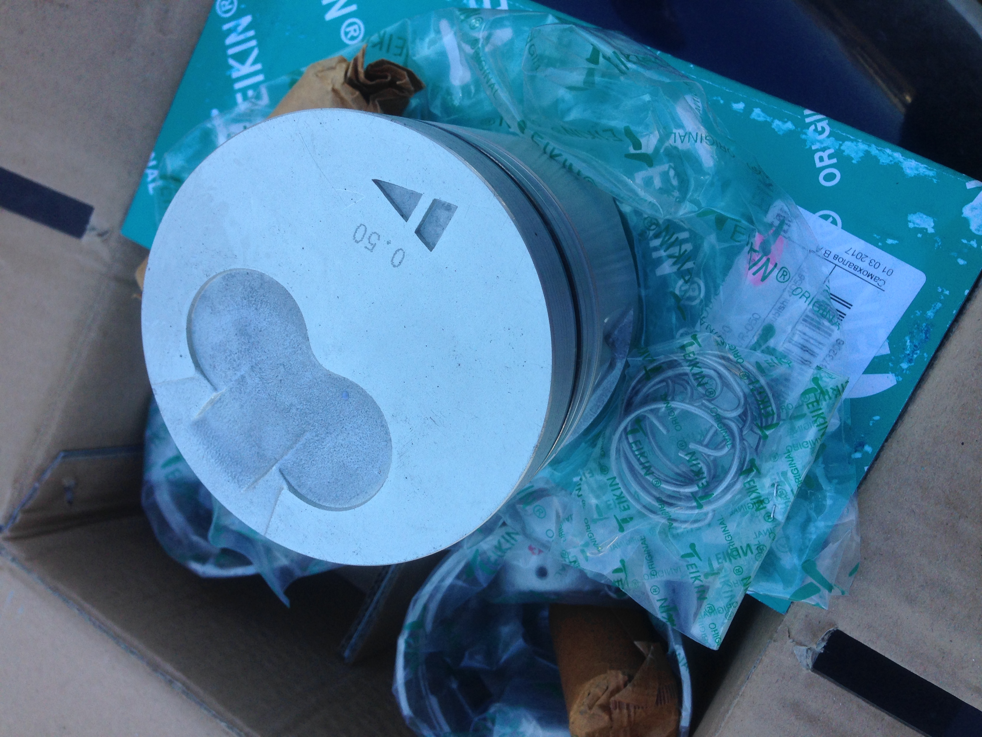

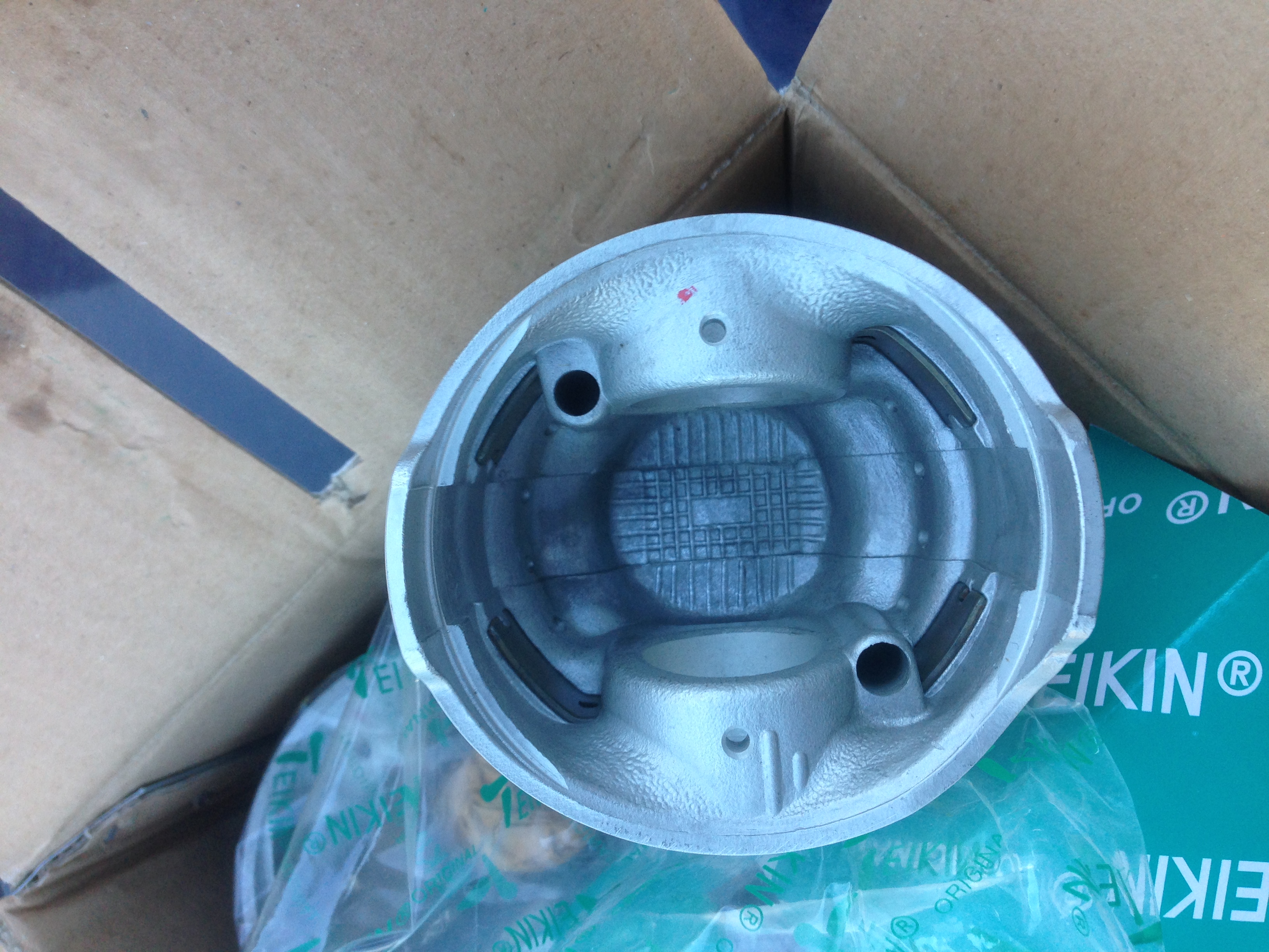

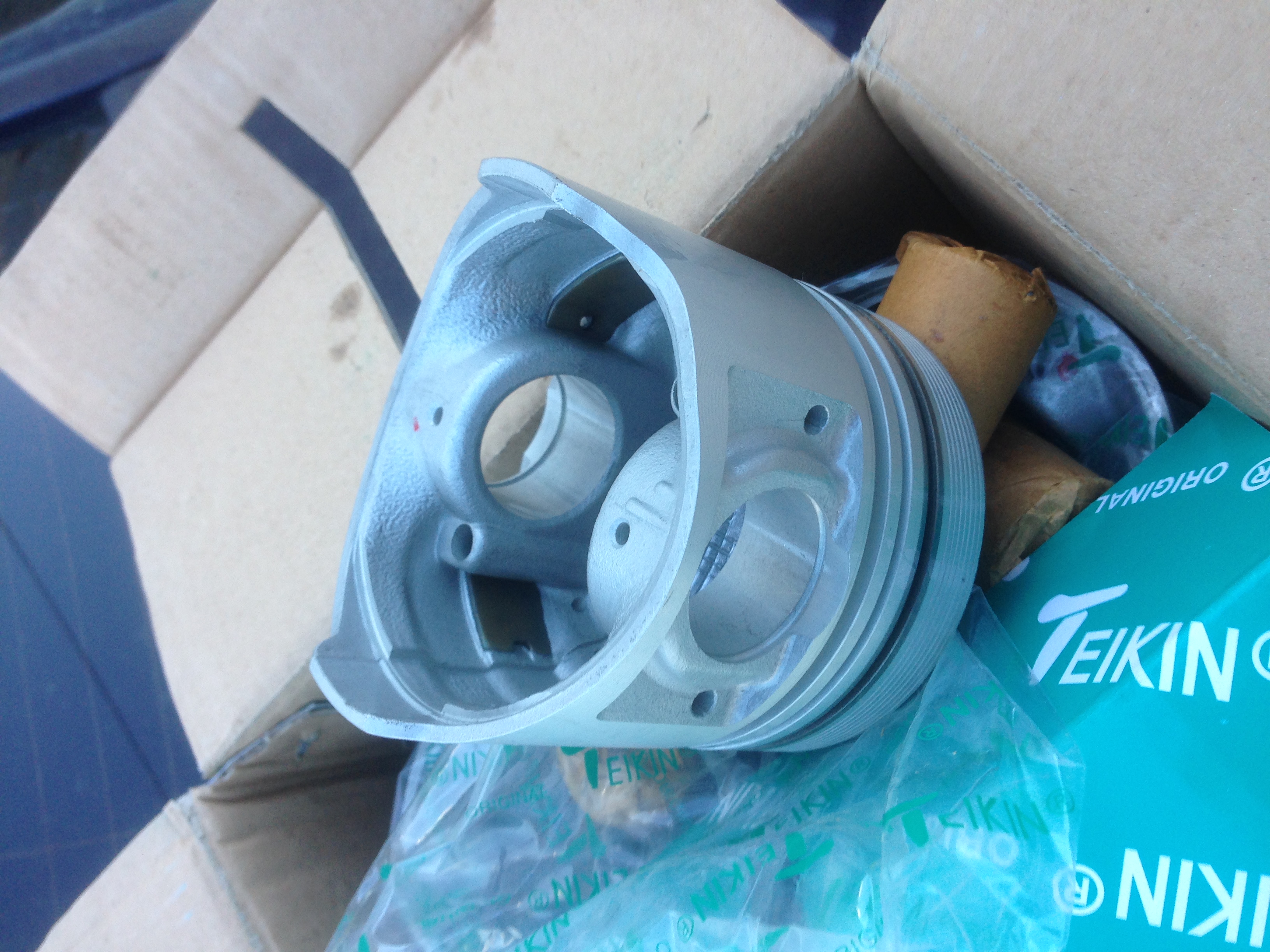

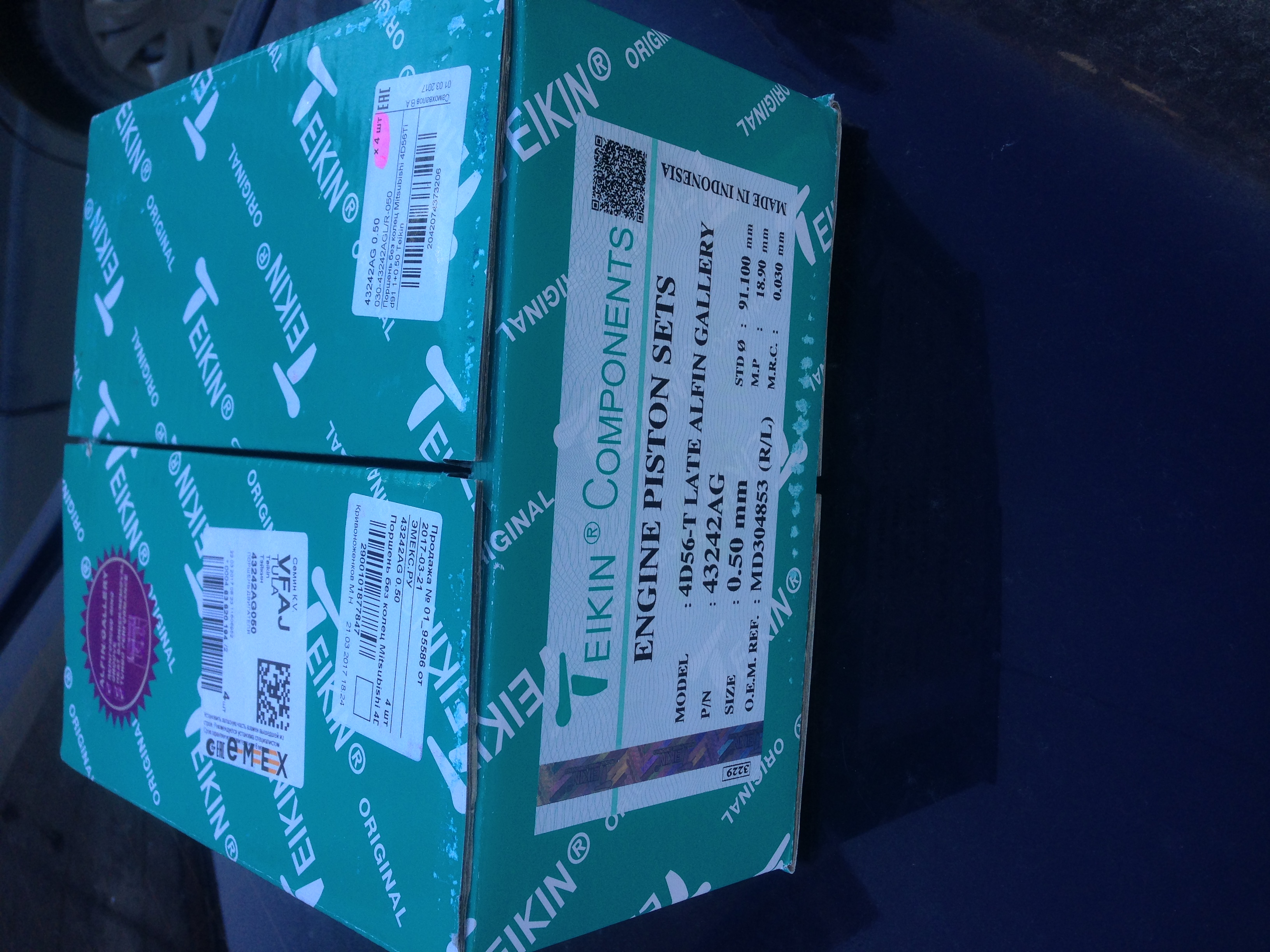

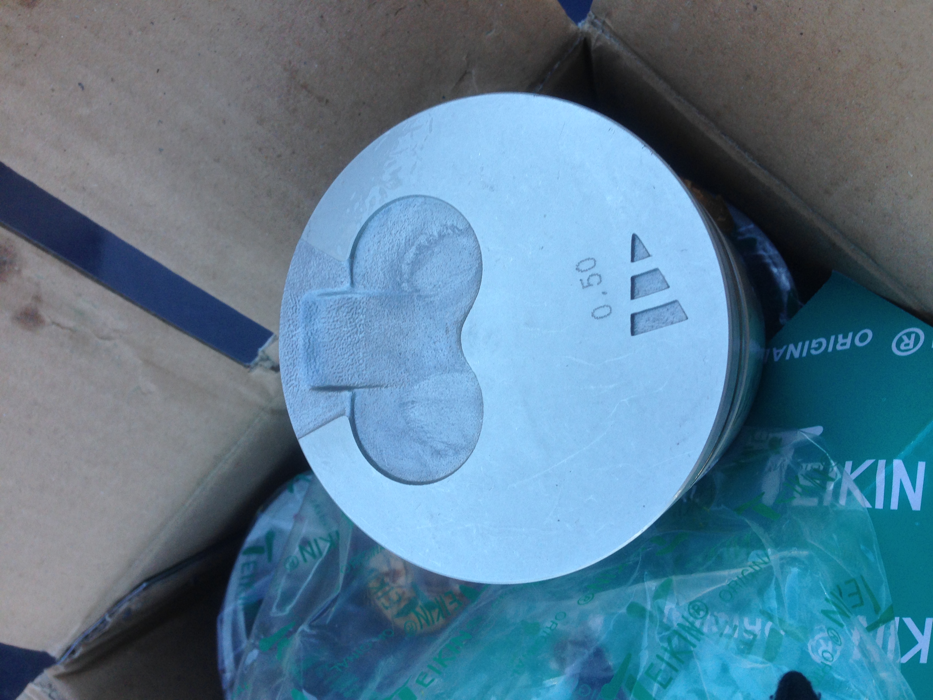

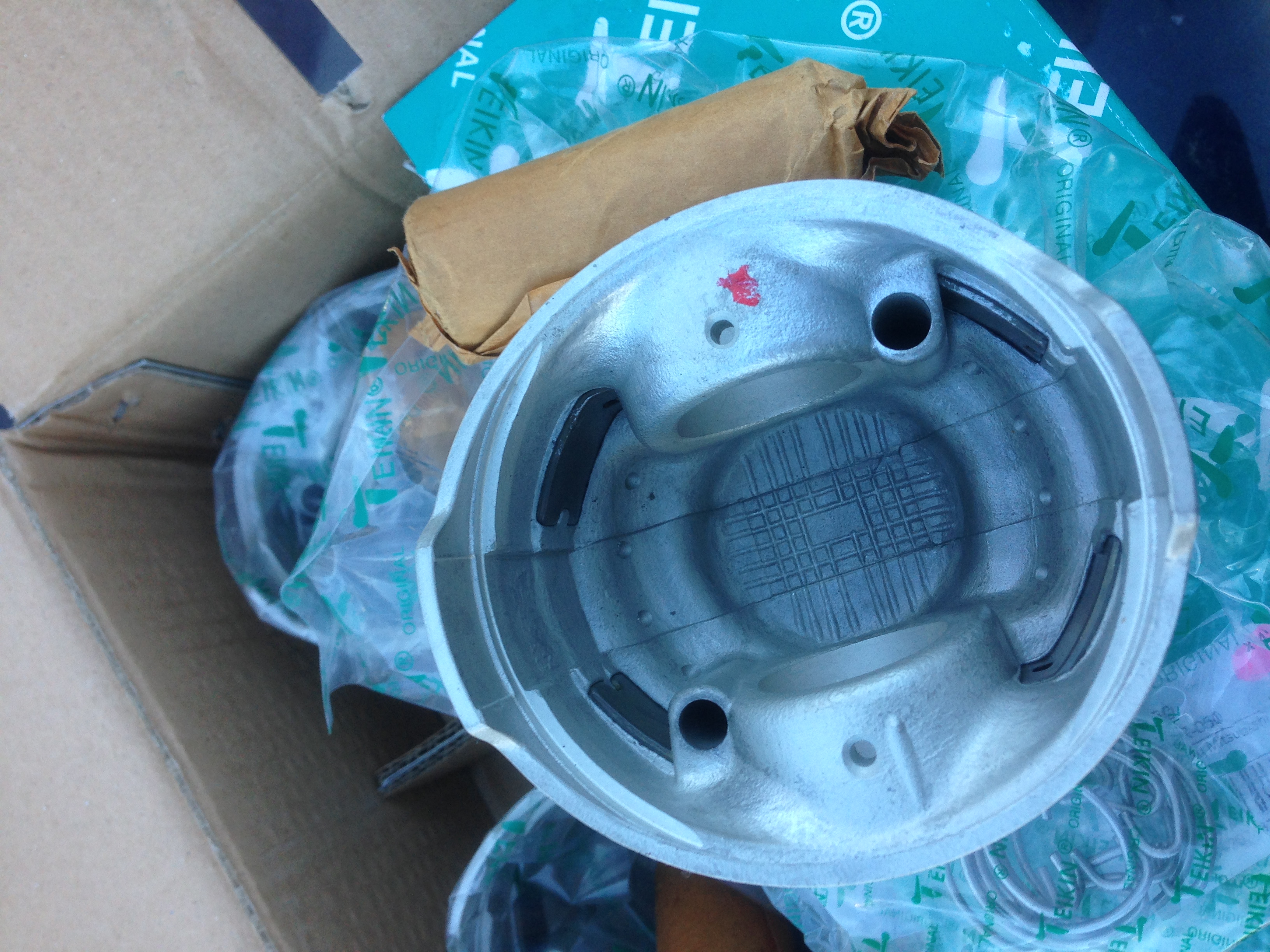

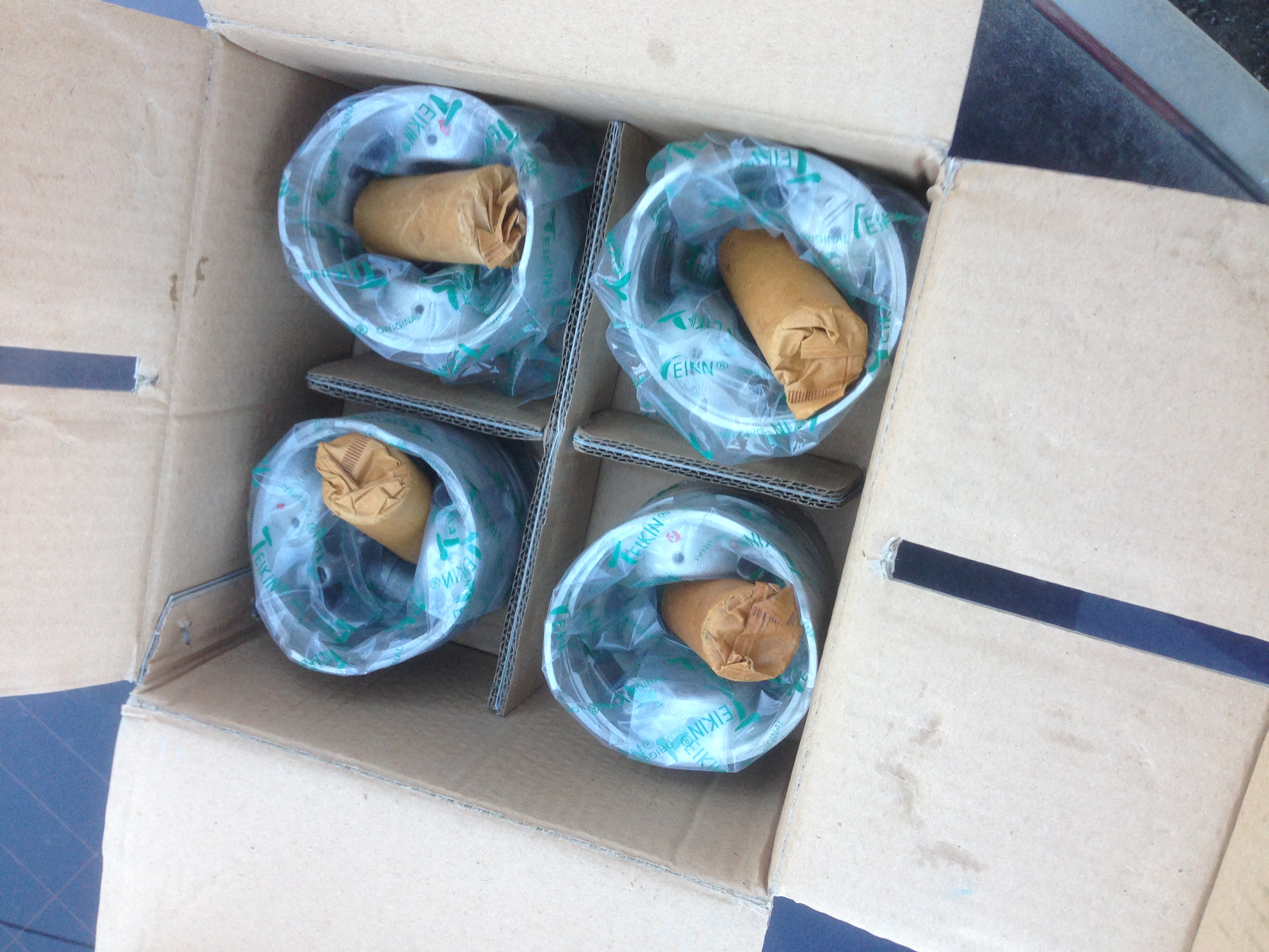

Сегодня наконец то получил поршня, к понедельнику расточат блок, могли б и к завтрашнему дню всё сделать, но торопиться некуда, сегодня забрали коленку, как и предпологали вышла в круг 0,25. Ниже выложу фото поршней, комплект поршней обошелся мне в 13 двести девяносто рубликов, вот только понять не могу, кольца TP 33862050 выдает сумму 2 кило рубля - это комплект на один поршень или на все четыре?
А движок я раскидал тоже по причине низкого давления по мере прогрева, скланялось к 0, и еще лампочка подсвечивалась с лейкой когда газу даешь и тут же гасла, масло в уровне на холостых тоже не светилась, а на газ надавишь и моргнет. На фотах ранее снимки вкладышей - пока грешу на них, но позже гляну масло-насос и балансиры.
Вот фото поршней, вдруг кому будет полезна наглядная информация

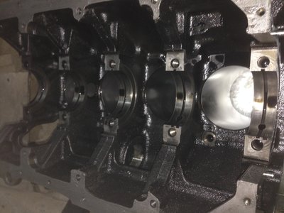

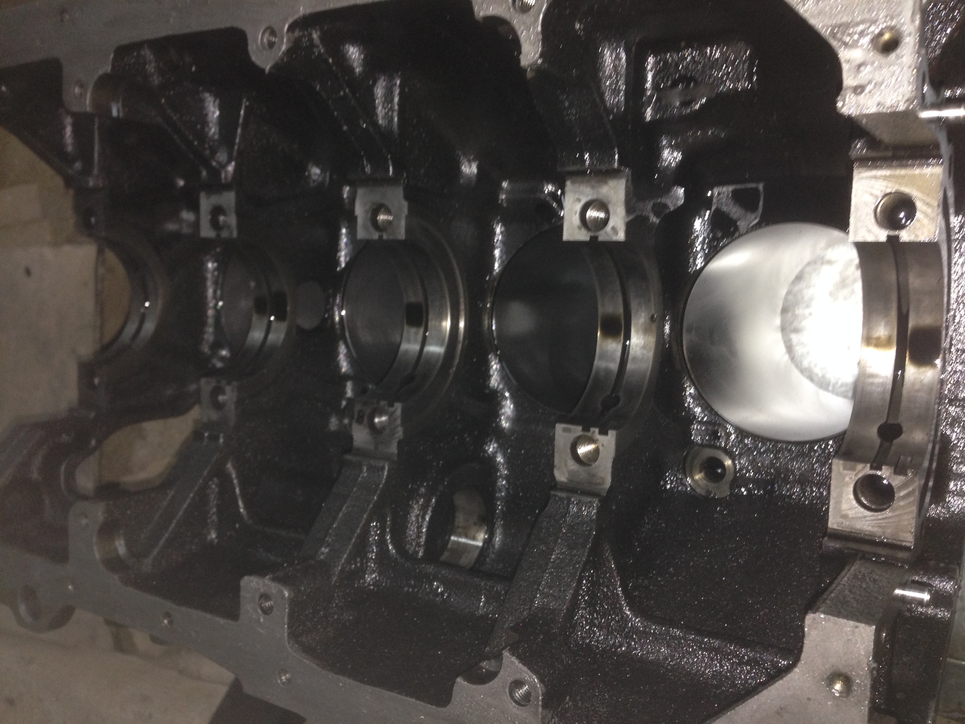

Что то здесь стало тихо, немного оживлю..... Сегодня забрали блок с расточки, теперь дождемся тёплой погоды, блок в сад, промыть- продуть как следует и можно будет потихоньку начинать собирать. Назрел вопрос: у меня коренные вкладыши с полу кольцами на третьей шейке, имею ввиду, что полукольца отдельно от вкладыша, а экзист по оригиналу (по вину) выдаёт единым целым с вкладышем, какие вкладыши мне лучше взять?

В запчасти идут вкладыши как единое целое с полукольцами. Полукольца имеют разные размеры и подбираются по износу боковых поверхностей коленвала. Вкладыши с полукольцами номинального размера имеют артикул М113А-..., вкладыши с ремонтными полукольцами М141А-...

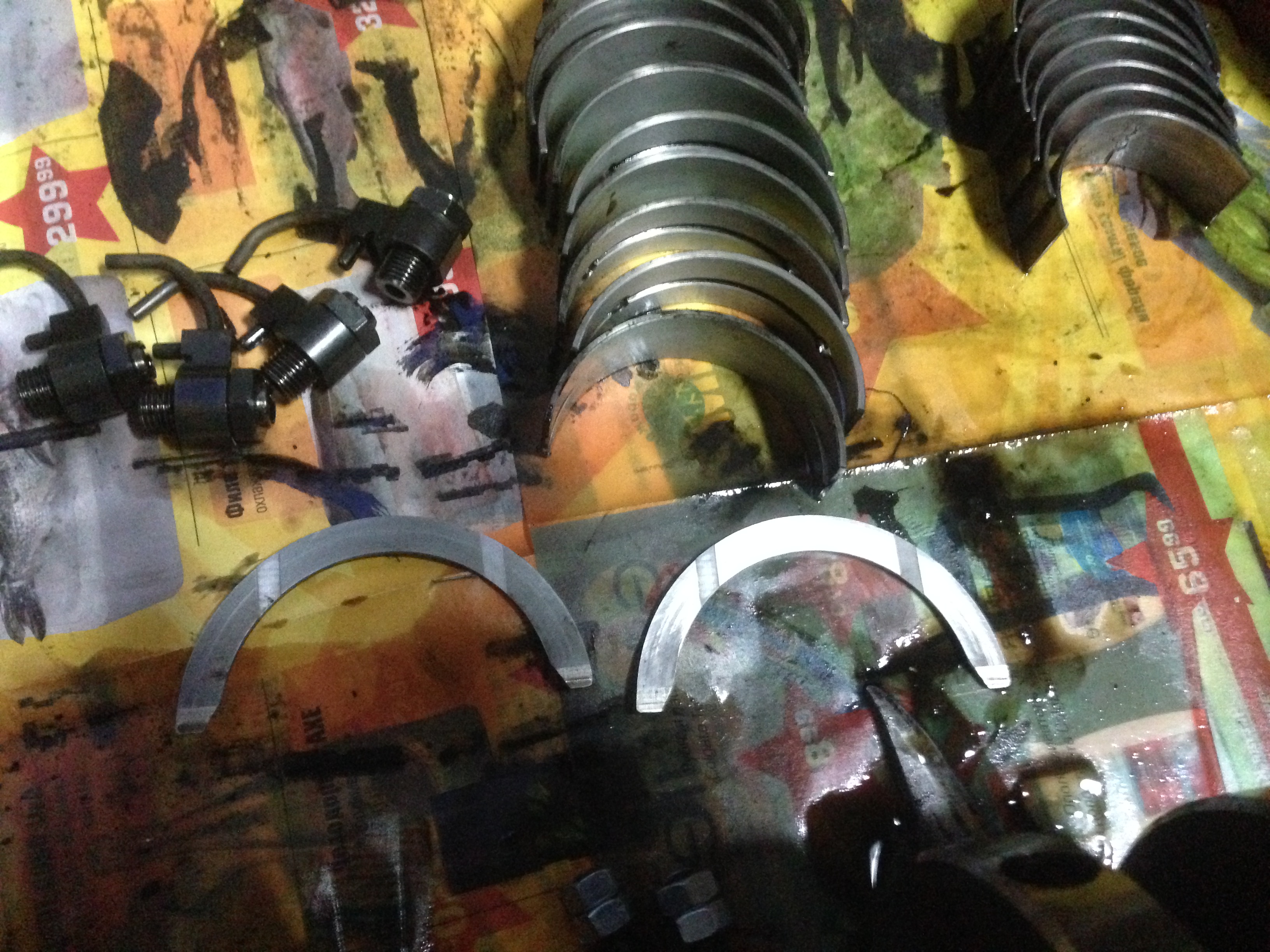

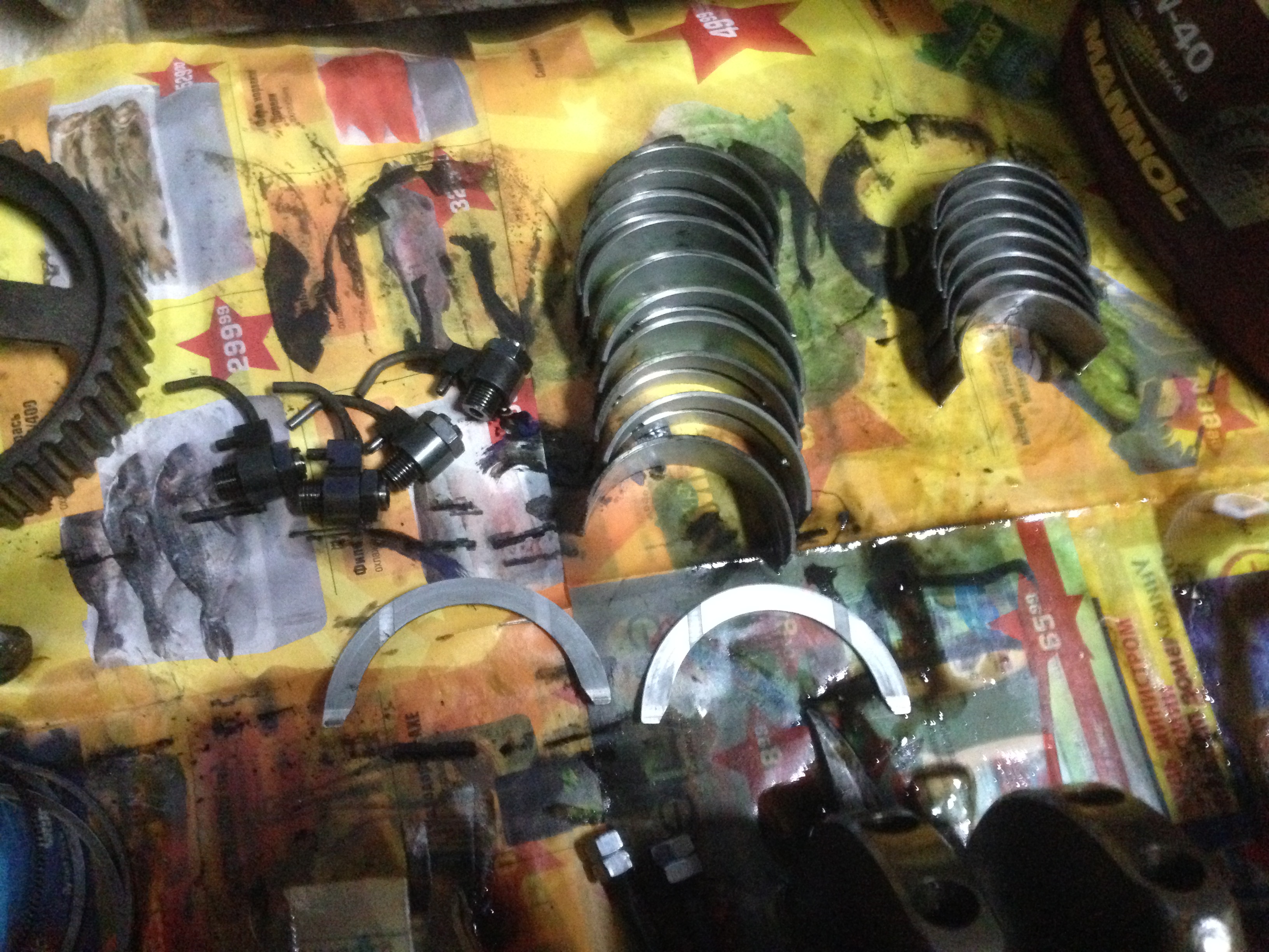

Re: 4D56T Моя первая капиталка.

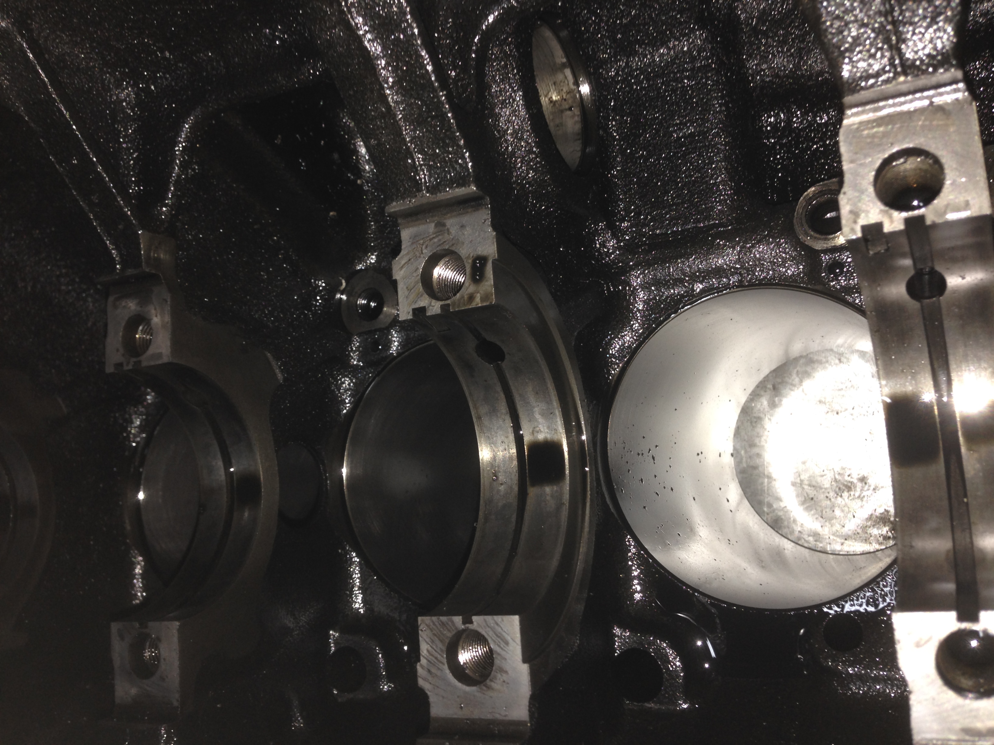

Парни я тоже не прикалываюсь, вот ТО что было извлечено из движка в процессе разбора, два полукольца стояли в выемке на блоке а на бугеле даже отсутствует посадочное место для них.
Reanimator37
- Сообщения: 220
- Зарегистрирован: 02 фев 2017, 21:03
- Двигатель:: 4d56turbo
- Мой автомобиль(и):: Sport OLD
- Поблагодарили: 29 раз
Бери с полукольцом в сборе, должны подойти. Я тоже когда капиталил мотор, вкладыши стояли такие как у тебя, на замену купил комплект с полукольцами в сборе.

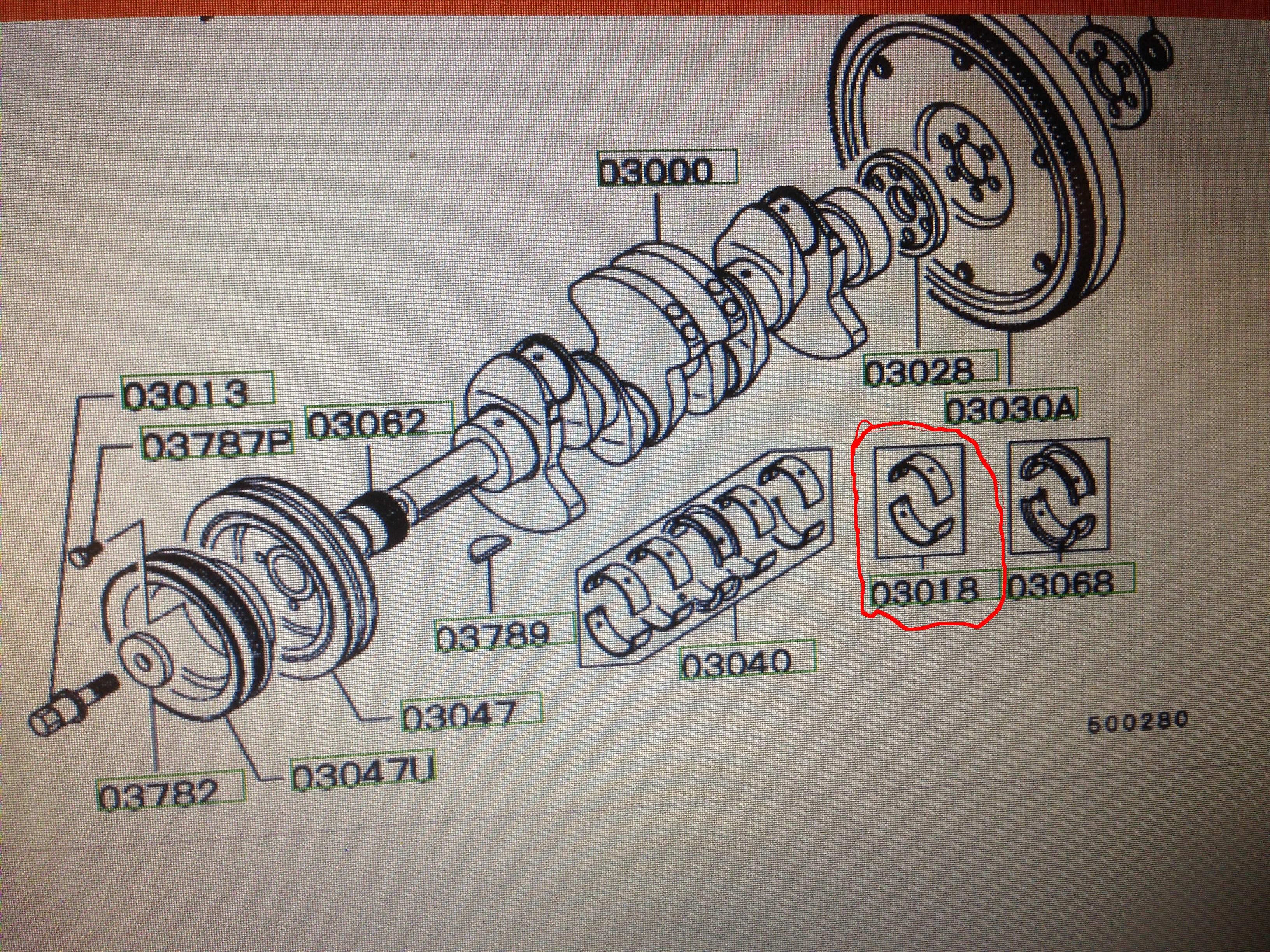

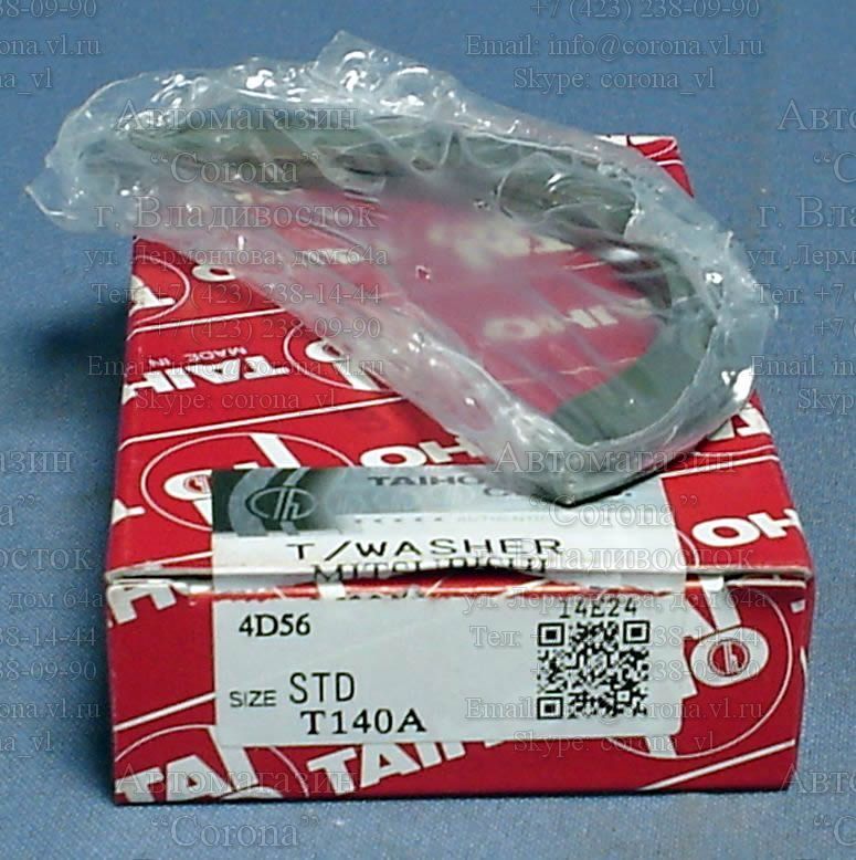

Кажись нашёл то, что искал - Taiho T140A025 Полукольца упорные mitsubi, попалось вот это фото только на нем стандартный размер. Нужно уточнить у продованов в магазине. На схеме, рядом с комплектом коренных вкладышей, показывает еще два отдельно, одни просто вкладышами, а другие с упорными кольцами.
осталось теперь купить вкладыши без полуколец. Только зачем все это надо, если есть уже готовое решение.
Мне кажется особо изобретать не придется, вот на схеме обведены красным, предполагаю , что эти вкладыши для раздельных полуколец.
