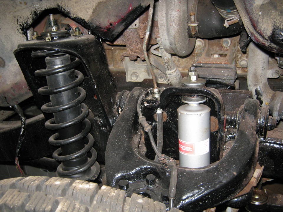

- Fil
- Сообщения: 3362
- Зарегистрирован: 09 окт 2005, 12:34
- Двигатель:: 4D56T, 4D56U
- Мой автомобиль(и):: Pajero-2: V5MT1, SS, 5,285 R/D lock. L 200 IV AT, SS, 4,1 R/D lock
- Откуда: Рязань
- Откуда: Рязань (62)
- Благодарил (а): 54 раза
- Поблагодарили: 62 раза
Re: отказ от торсионов
Коиловеры вместо амортизаторов в паре с торсионами, шаровая на месте.

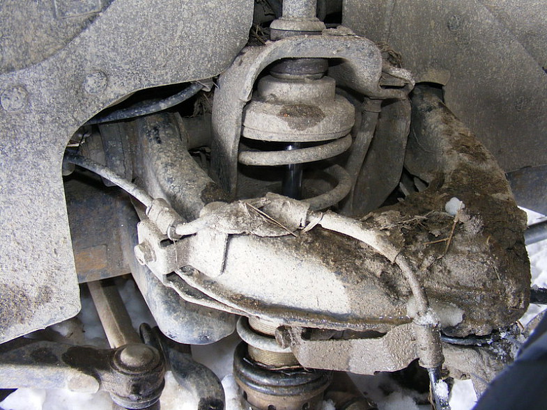

Коляха
- Сообщения: 112
- Зарегистрирован: 08 янв 2012, 16:23
- Откуда: Кишинев, Молдавия
О!!! Если можно, будьте любезны поподробней прокомментируйте эту фотку, где стойка с пружиной на месте родного аморта. Очень интересны параметры данной пружины, длина в свободном положении,диаметр, толщина витка и их(витков) количество. А так же крайне любопытен нижний узел крепления. Наверняка нижнее ухо на несколько порядков мощнее, чем у стандартного амортизатора.
