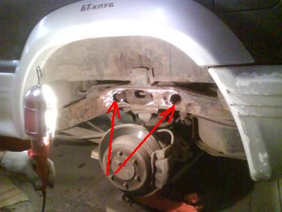

Ещё вопросик.
Мужики, то ли мне показалось, то ли чего, но проезжал тут как-то мимо меня L200, обратил внимание, что под задним крылом на раме у него стоят вроде как заглушки (типа таких же как на движке) вот в этих местх или примерно там. Вроде как торцы труб закрывают. Правда как же тогда сопун заднего моста должен дышать? Проясните, кто что знает?

Заглушки должны быть, но у меня по вину написано "в данной модификации не применяются". В любом случае должны быть посадочные места для них, если их нет, значит сгнили. Сапун дышит, заглушки ведь не абсолютно непроницаемые.

У меня были эти заглушки. Но сгнили посадочные места, и они просто вывалились.
Без них там сухо и пыльно. С ними было сыро - видать подгнило уже давно, и влага попадала.

Олег.... писал(а):Без них там сухо и пыльно. С ними было сыро - видать подгнило уже давно, и влага попадала.
Откуда там будет сыро, если броды не форсировать? Я заколхозил себе новые заглушки, чтобы грязь не летела.

de писал(а): Заглушки должны быть, но у меня по вину написано "в данной модификации не применяются".
У меня то же самое выдаёт.
У меня конечно тоже эти места не в идеале, не то чтоб трубы отпали, но по стыкам кое-где дырки. Песка тоже в трубах хватало, но он был до сгиба. Заткать наглухо конечно смысла нет, но прикрыть немного от водной пыли наверно не мешает.
