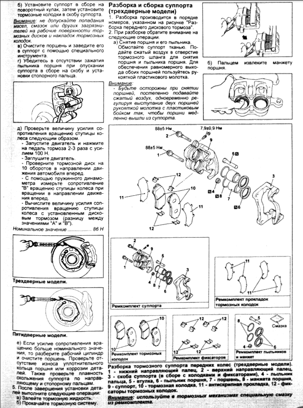

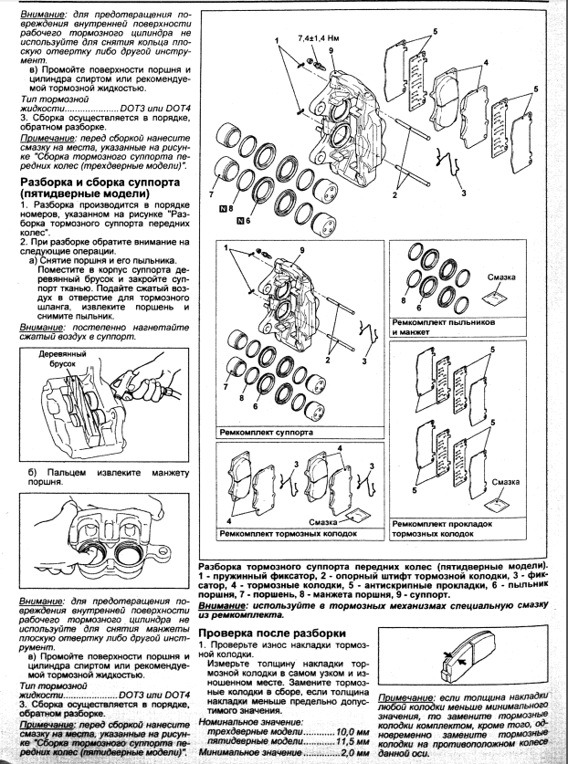

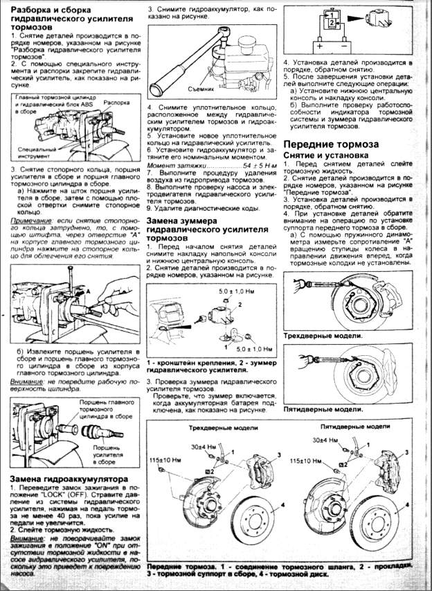

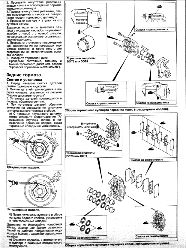

Если возможно, скиньте пожалст ссылочку или пару слов о порядке снятия и установки новых цилиндров с ремкомлектом из резинок. Думаю ничего сложного нет, но как говориться лучше один раз ... . Кстати, толщина дисков с одинаковая и с внутренней стороны не уменьшается.

Читайте. Не перепутайте по цветам смазку из ремкомплекта- назначения разные.

Lebed писал(а):Читайте. Не перепутайте по цветам смазку из ремкомплекта- назначения разные.
ПыСы. http://www.pajero4x4.ru/bbs/phpBB2/view ... 0#p1911100
Спасибо. Значит без слива тормозной жидкости и товарища для прокачки не обойтись.
