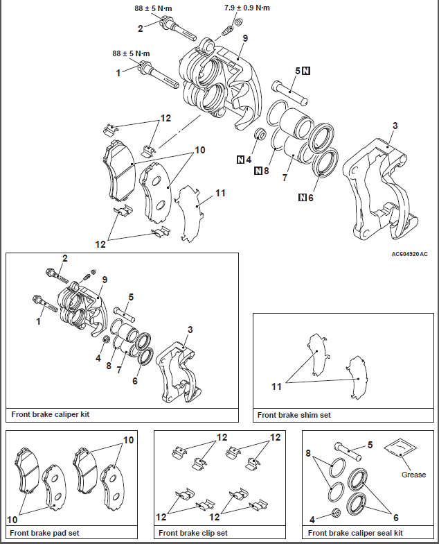

Приветствую достойных людей,в пятницу решил заменить передние колодки и на правом суппорте внутренний нижний поршень-мёртвый,реанимировать не удалось -только пыльник повредил...
Вопрос -в ремкомплекте (http://www.japancats.ru/Mitsubishi/Part ... d=BF400018) поршней нет,тойотовский подходит ?....или попал на суппорт ?

резинки и поршень продаются по отдельности

От тойопты подходят, тормозилки одинаковые :*PARDON*:
Тойоптовский поршень 47731-35040
Ремкомплект переднего суппорта 4605A483 (Мицу)

Качество как у оригинальных запчастей, цена соответственно.
Рем.комплект для суппортов есть оригинальный, а вот поршней нет, поэтому и покупают тойоптовские, весь сюкрет :*JOKINGLY*:
Ну можешь Фебест взять, качество не ахти цена гуд, есть и рем.комплект и поршни.
