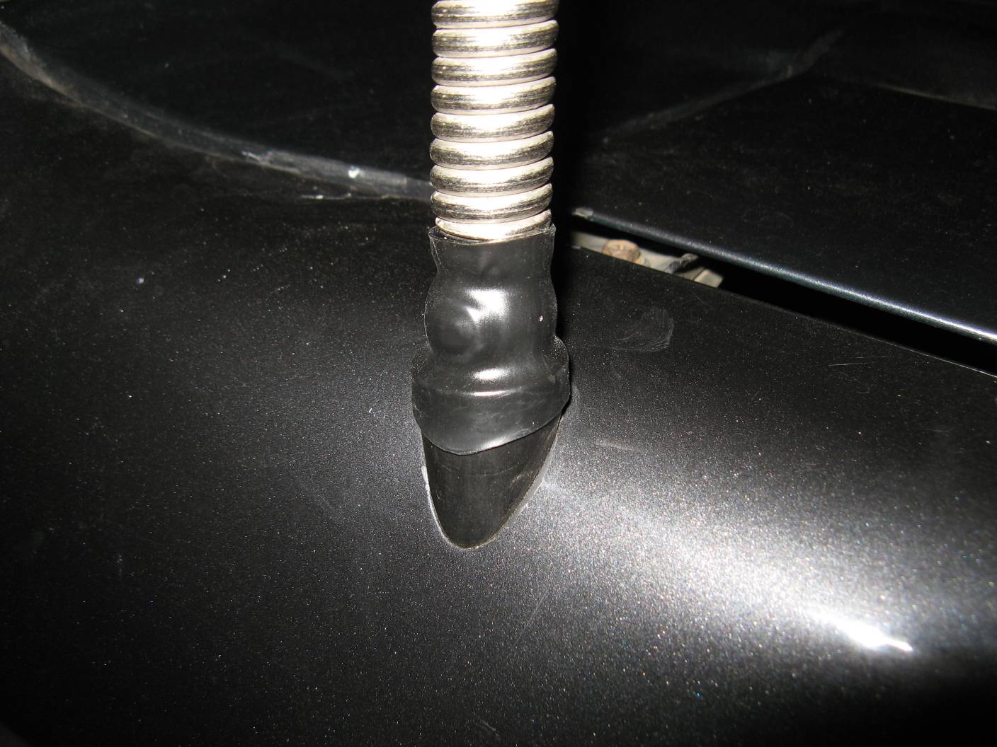

Прикрыть гайку на антенне можно термоусадкой (взял диаметр 32 мм), будет меньше бросаться в глаза воришкам. Усаживал строительным феном, а чтобы краску на кузове не сжечь, надел на антенну большой кусок паронита с вырезанной дыркой соответствующего диаметра.
