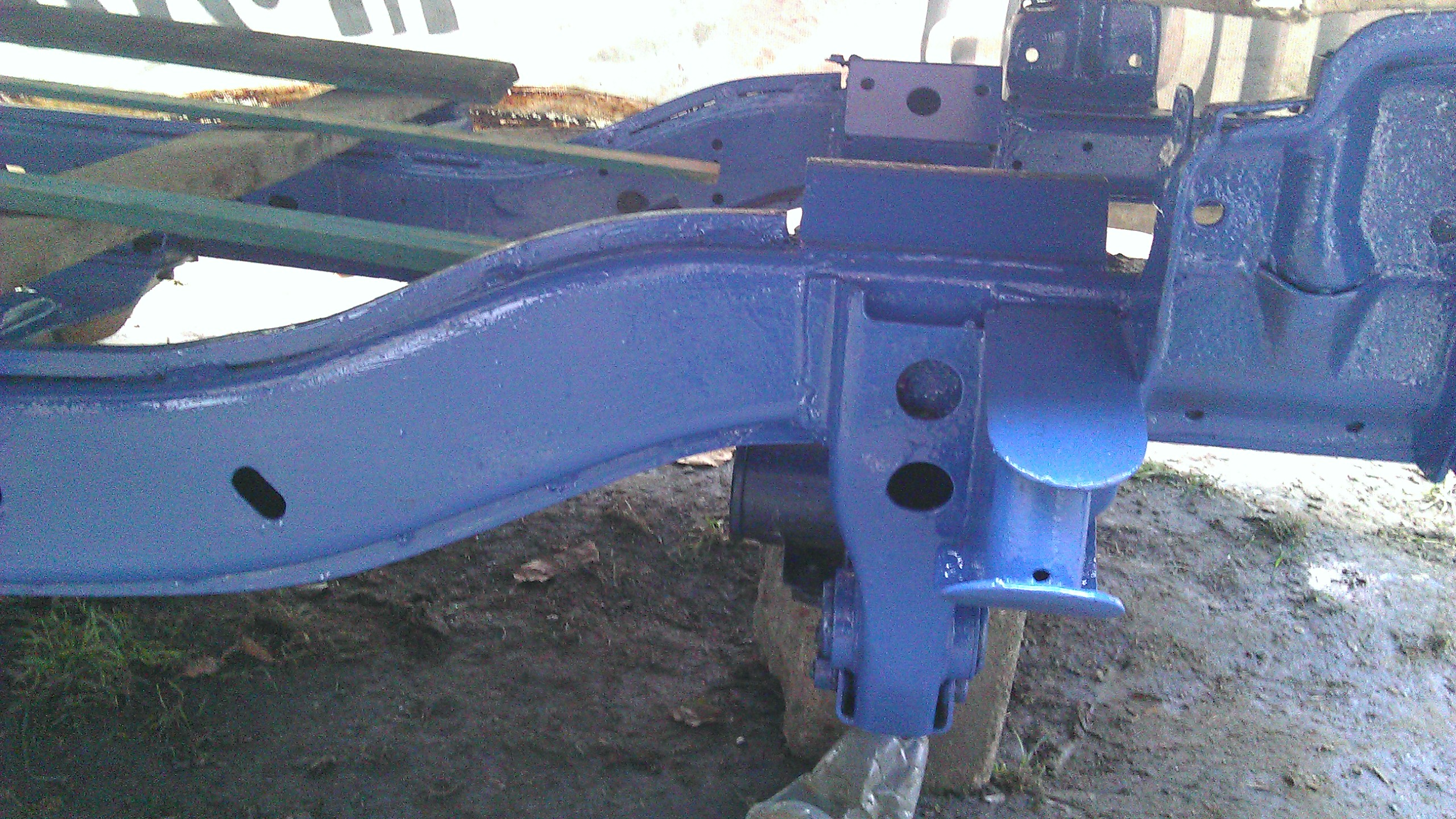

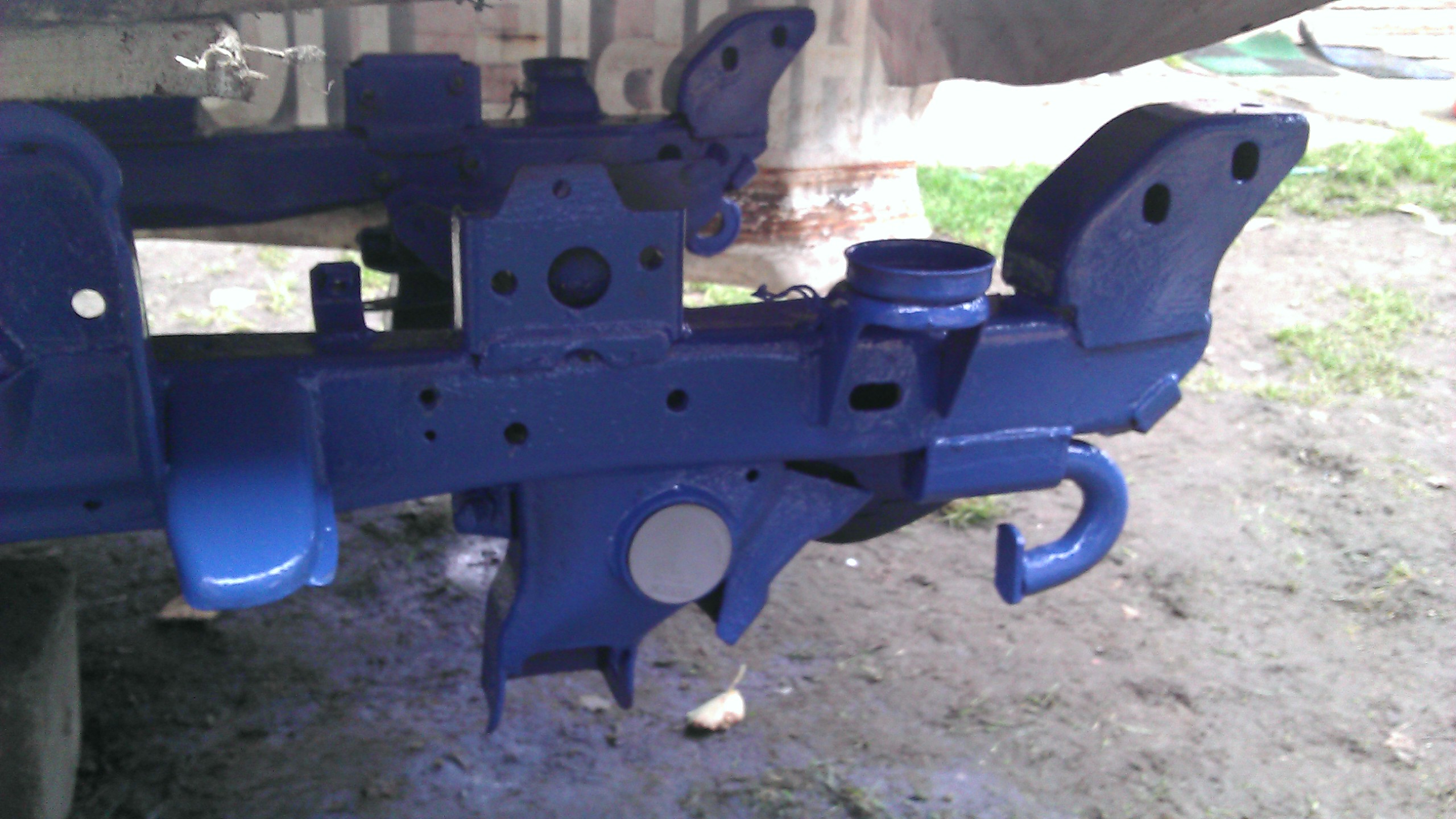

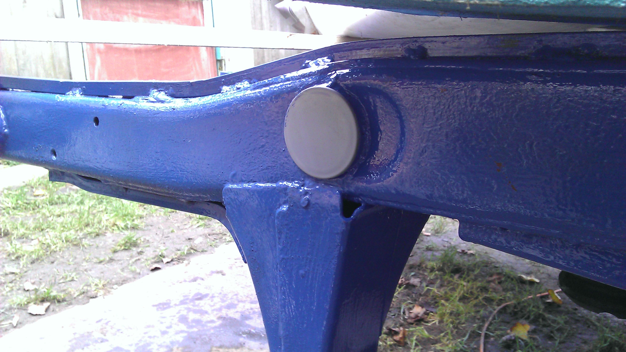

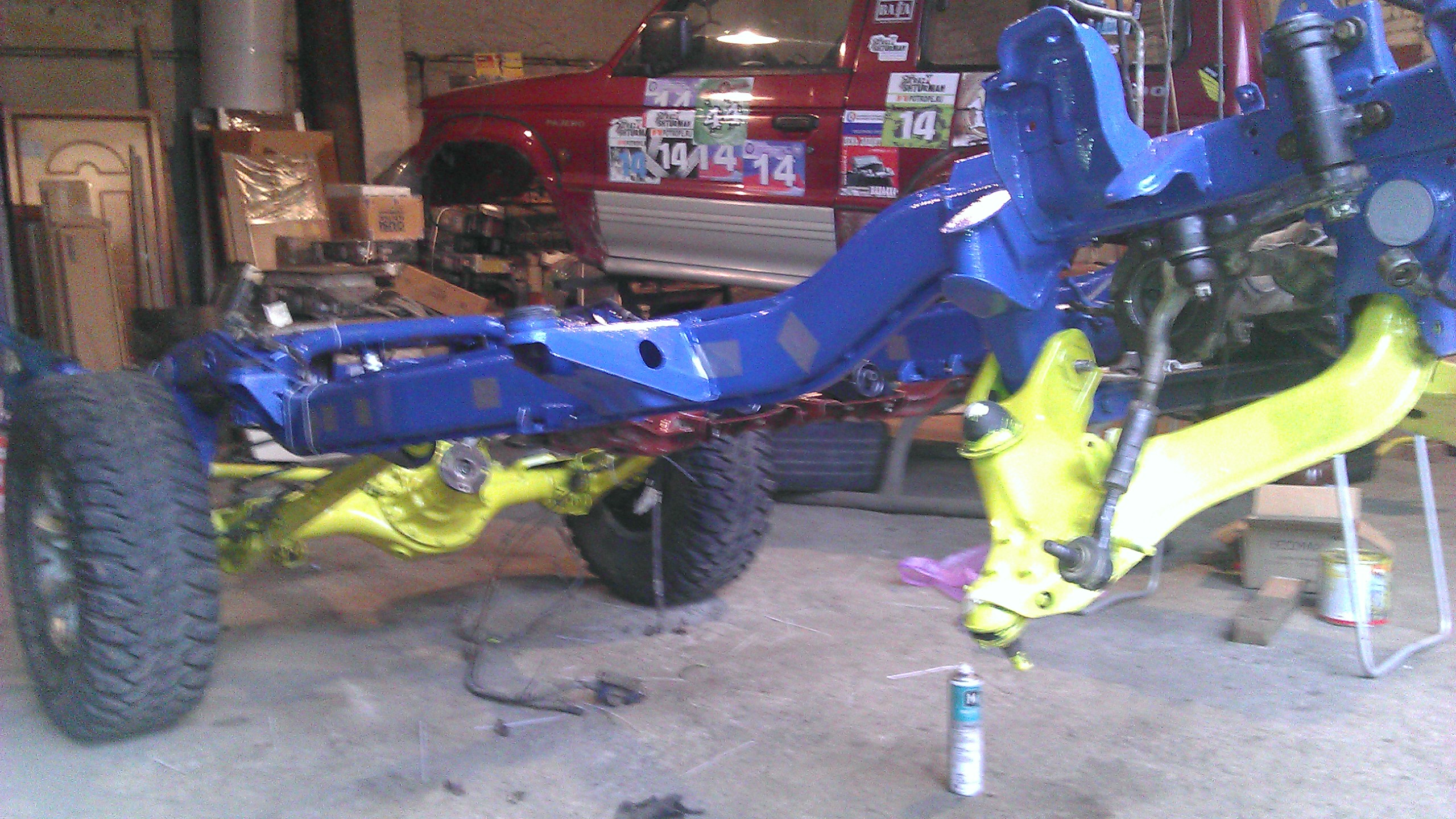

Итак решил продемонстрировать уже в цвете и с заглушками..)
Заглушки изготовил из пластиковой пробки водопроводной трубы.) на резинке они там как раз в размер))
Залил внутри растстопом. остальные отверстия по совету 818 заклею армированным скотчем..)
На фото видно усиление из квадрата 14х14 внизу и вверху.))

про заглушки от труб поподробнее пожалуйста... Красиво смотрится...

Заглушки и покраска - супер. Усиление- ИМХО сомнительное.
Присоединяюсь к вопросу про заглушки.

походит вот на эту
Сантехника рулит :*THUMBS UP*:

Вода попадёт под заглушку и будет гнить, а ты не увидиш :o

dvm99 писал(а):походит вот на эту
Именно она..на куске резиновой камеры держится очень плотно...) и говны попадать вовнутрь не будут.)

Сама труба особо-то не гниёт. В этом месте внутри лонжерона беда начинается. Допустим, на передке у меня она вообще как только что с конвеера. А заткнёшь, продуваться не будет, вода дырочку всегда найдёт (даже брызги из под колеса). Можно бы было посадить на герметик, но сзади в трубу заходит шланг сопуна заднего моста, поэтому намертво глушить нельзя.

я срезал этот шланг сапуна с рамы и редуктор благодарственно пукнул..
пока засунул его повыше просто..

У меня пшиакл задний мост, когда в него полез первый раз уровень масла проверять. Сразу же всё это хозяйство прочистил спицей.

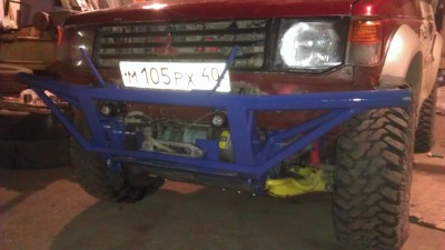

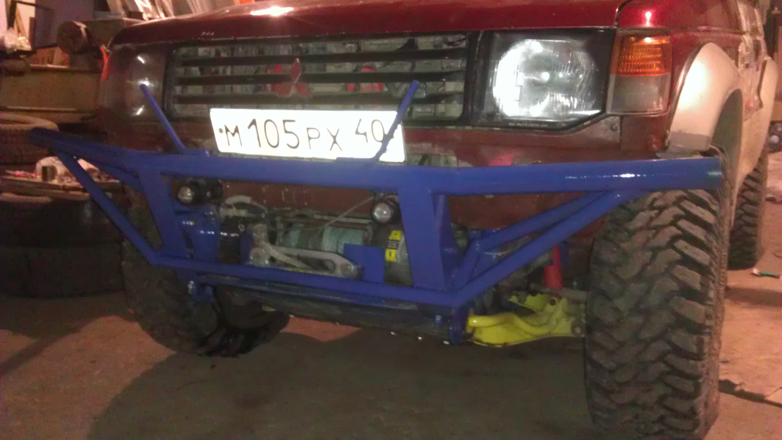

Из последнего.) Собрал все) послезавтра соревнования. Сварил бампер :*HI*: из трубы, кому такой надо пишите в личку. :;-): Сварю недорого, вышлю почтой))

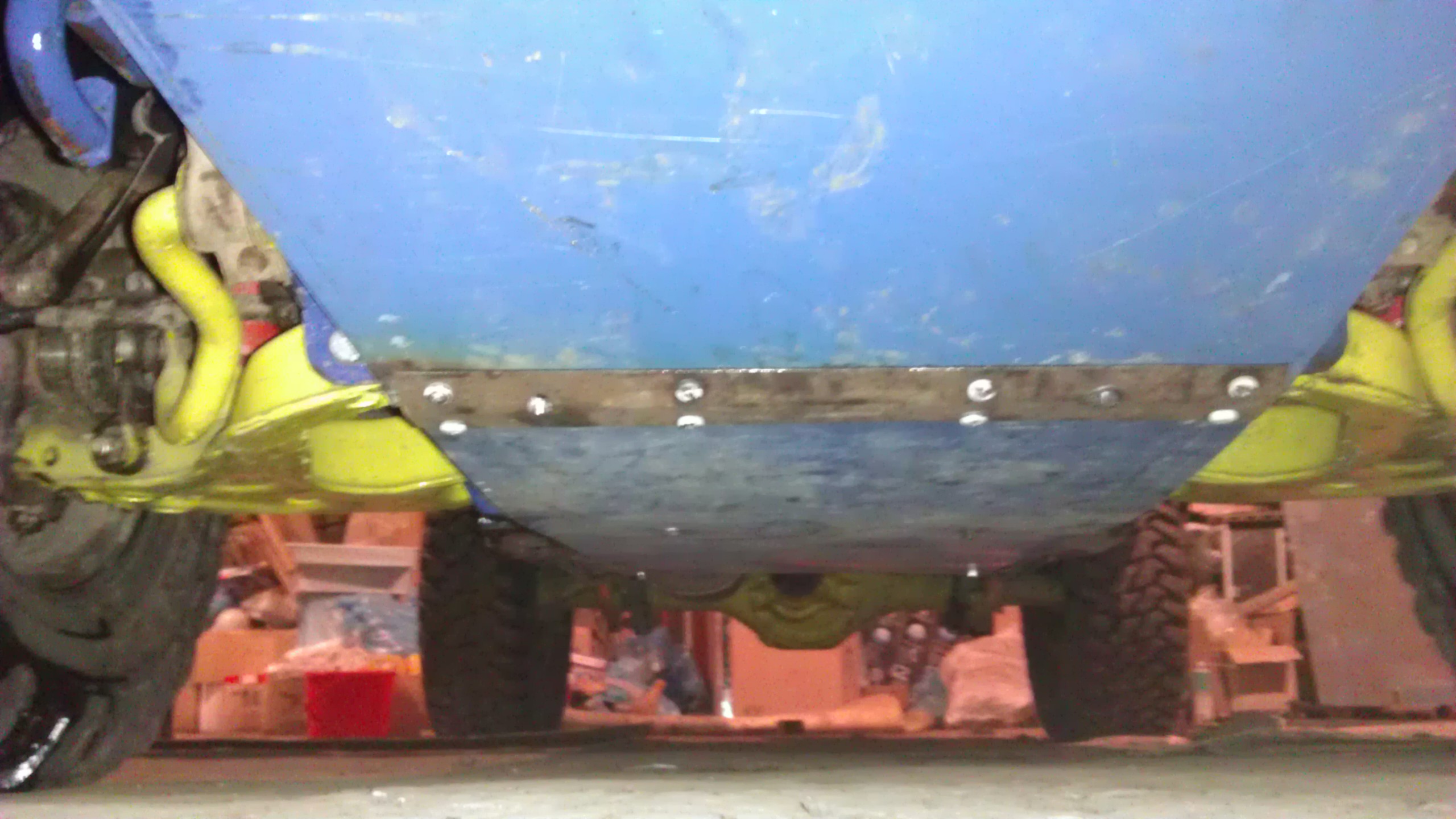

Ну и защиту сварганил из 8-ки дюрали Д-18 до задней балки рамы (где торсионы крепятся)..тоже поделюсь советом если кому понравилось.) ну и могу такую же изготовить и выслать .)
