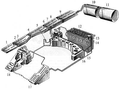

Бак в танке!
Примерно понял что ты имеешь в виду. В принципе вдоль рамы (порога сделать) с двух сторон и как в уаз-е или как на МТЗ переливной шланг поставить!!!!!
Это к фото:
1 - первый наружный бак; 2 — второй наружный бак; 3 — передний бак-стеллаж; 4 — третий наружный бак; 5 - топливный насос подогревателя; 6 — четвертый наружный бак; 7 — кран отключения наружных топливных баков; 8 — расширительный бачок; 9— пятый наружный бак; 10 — правая бочка; 11 —левая бочка; 12 — топливный насос высокого давления; 13 — топливный фильтр тонкой очистки; 14 — двигатель; 15 — топливоподкачивающий насос; 16 — средний бак-стеллаж; 17 — левый носовой бак; 18 — правый носовой бак
Это к фото:
