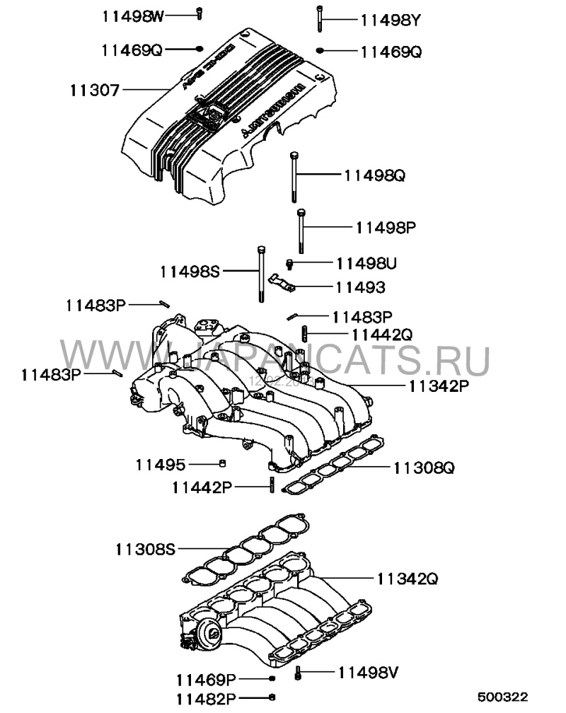

Все ставлю, решил ставить 4е поколение. Ставить буду сам. Вчера смотрел на дрыгатель, репу чесал, думал куда форсуники сунуть и рампы прикрутить. Задымался....
Други, сфоткайте, пожалуйста двигатель, у кого как форсы установлены.

Re: ГБО 5 поколения
Рампа с форсунками прикручена сврху впускного коллектора, при этом блок силового транистора перемещен, а декоративная крышка не ставится. распылители вкручены выше плоскости разъема впускного коллектора с пауком на пару см. При этом блок заслонок удален. К четырем внутренним распылителям силиконовые шланги подачи газа (используются от вакуум-коректора) проходят через рассверленные просветы в литье впускного коллектора, по два шланга в каждом просвете.

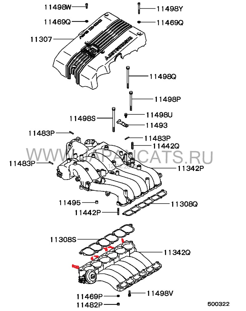

То владимир михайлович: Спасибо! А заслонки оставить нельзя? Шланги от октан коректора нормально держат. Какие форсунки стоят, сколько сечение?
Всетаки можно фото и или лучше на схеме указать куда форсы вставлены?

Re: ГБО 5 поколения
Вставлены с той стороны, что на картинке как раз и не видно. Я там намарал. На счет заслонок не знаю. Фотографировать - надо снимать коллектор. Диаметр отверстия установщики подбирали по инструкции к Диджитронику. Главное, редуктор поставь так, чтоб удобно было снимать для обслуживания. У меня бак 103 литра поперек за спинкой сиденья. Шланги держат хорошо, один раз их поменял для профилактики, года через четыре.
