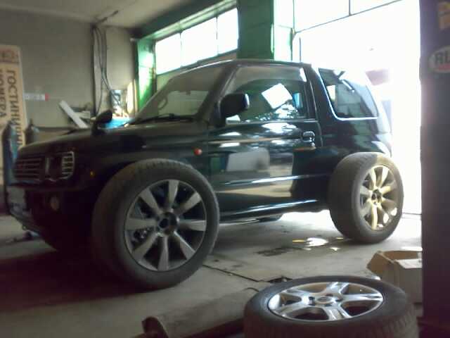

А я себе такие присмотрел :-):-):-):-):-)

okayot336!Прикольно!!! :*JOKINGLY*: :*ROFL*:

okayot336!Это твой "жужик" на фото???Блин,нравится мне с такой мордой!!!
