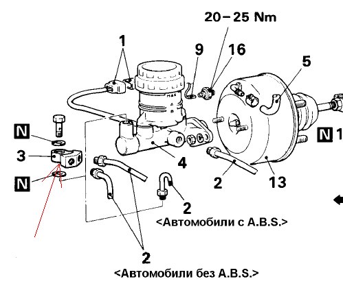

Вопрос - на гтц без абс сколько отверстий 2 или 4, а то совсем запутался

Re: Вопросы по тормозной системе.
4 отверстия ставятся, если в машине два независимых контура торможения (на девятке например). На паджере 1-кнтурная система. Честно говоря, меня это здорово удивило, когда узнал. На двух-контурной хоть одна пара колёс да останется в случае чего, и худо-бедно затормозить можно. А здесь один шланг лопнул- и всё, остаётся только ручник. Чем, интересно, продиктован такой подход у ммс?
По моему, тут одни неточности...dvm99 писал(а):4 отверстия ставятся, если в машине два независимых контура торможения (на девятке например). На паджере 1-кнтурная система. Честно говоря, меня это здорово удивило, когда узнал. На двух-контурной хоть одна пара колёс да останется в случае чего, и худо-бедно затормозить можно. А здесь один шланг лопнул- и всё, остаётся только ручник. Чем, интересно, продиктован такой подход у ммс?
Тьфу ты... Что-то я действительно вчера напутал... Колдун вместо гтц померещился...
Спасибо Михалыч, тормознул!
Хорошо, тогда чем отличается гтц с абс от гтц без абс? Ценой наглядно отличаются, а по содержанию.
ГТЦ один и тот же, только в автомобилях без АБС устанавливается ещё разветвитель.
