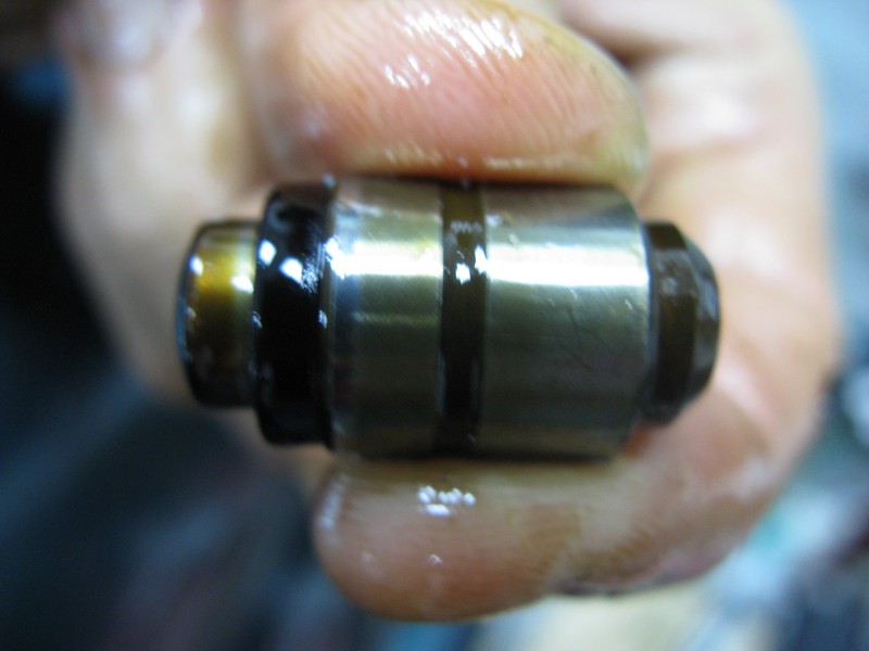

Про гидрики - просто предположение. Возможно, что это естественный износ, но точно что это не нормальное их состояние. У меня после 220тыс. пробега, все выглядели достаточно свежо, без наклёпа.
По мурзилке, гидрики прокачиваются в дизельном топливе. Я прокачивал в саляре - прокачал один раз, пока пузырьки не исчезли, потом, достав из саляры, глядел как плюётся 8) и снова прокачивал в салярке, и в коромысло. Они руками не должны продавливаться вообще.

Не должны руками прожиматься... а как тогда прокачивать? если они руками не прожимаются?Вот у меня характерная картина
Если оттащить гидрик за корпус руками, то вот крайнее разжатое состояние, показывается отверстие в двигающейся части
Потом если начать давить, то часть хода - вообще без сопротивления. Вот положение до начала сопротивления (видимо пружина просела?)
И вот положение, если руками продавить до упора
Значит ли это, что этот гидрик убит или это значит, что он не прокачан?
Некоторые гидрики стоят максимально разжато (как на первом рисунке) и ни руками ни в тисках я не могу их сжать. Это значит, что их заклинило, или это значит, что они наоборот прокачаны хорошо?
Жаль, что наши гидрики не поддаются разбору :(

Zergboy писал(а):Вынимаю шляпкой вверх, пробую сжать руками. Если не продавливается - все ОК
ОК
Zergboy писал(а):Когда сжимаю, ведь отверстие в шляпе пальцем зажимается, так?
Или это вообще не критично и "несдавливание" обеспечивает жидкость, прошедшая за шарик?
Не критично - отверстие там не единственный путь, и именно жидкость за шариком обеспечивает несжатие, потому он и гидро-компенсатор.
