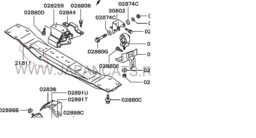

lavrov писал(а):на балке которая под опорой коробки если смотреть на балку спереди
Все правильно , на етой балке с обеих сторон , тоесть спереди и сзади есть выступы с резьбой под болт м8 , в защите должны быть два отверстия под ети места так крепится третий лист !

Мы наверно говорим о разных балках почитайте 1 страницу я там писал на какой балке всё глухо она закрытая и ни каких отверстий в ней нет и не путайте крепление акпп и кппп

Ваша балка похожа на схему сверху ! Там видны они !
