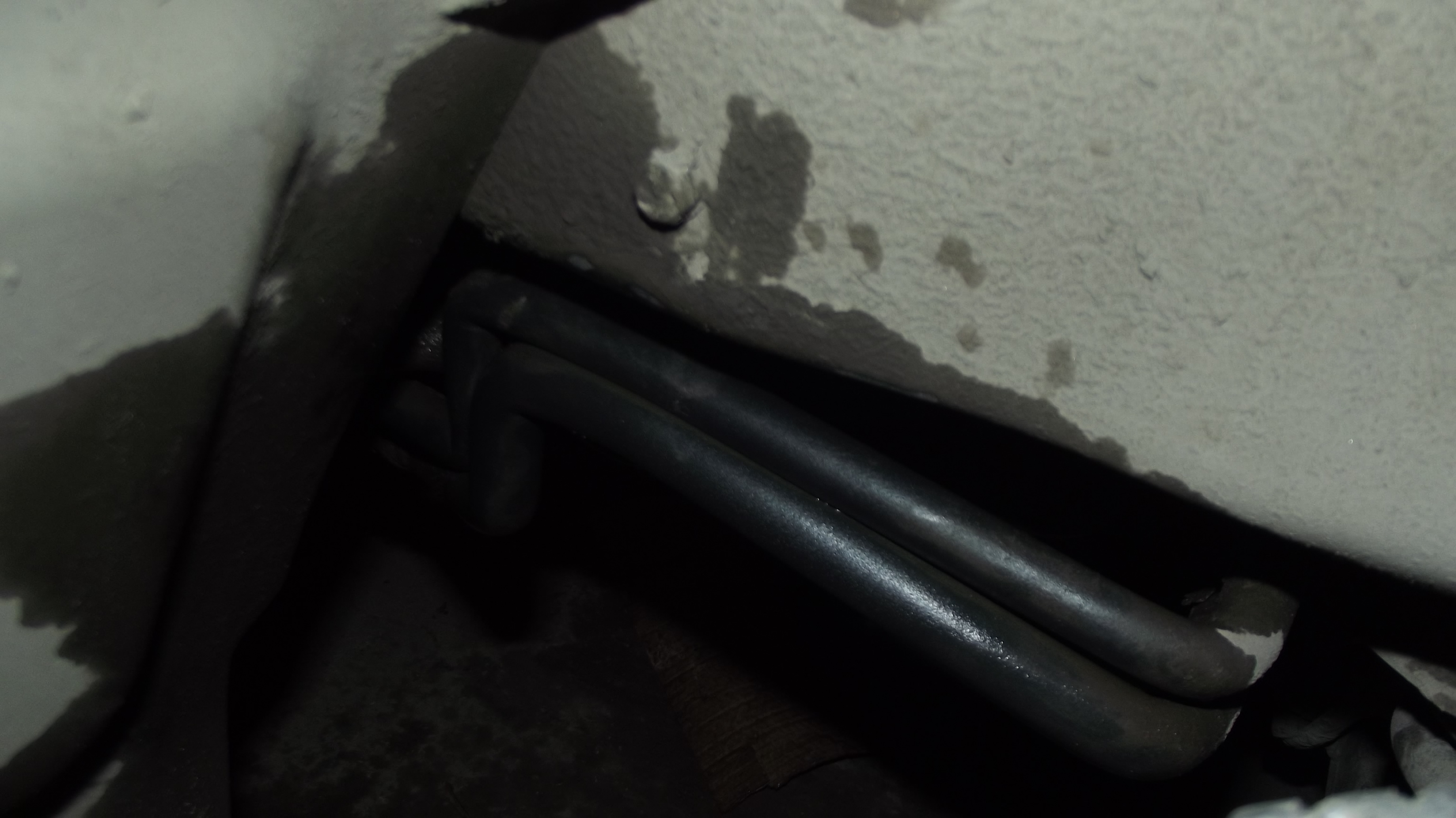

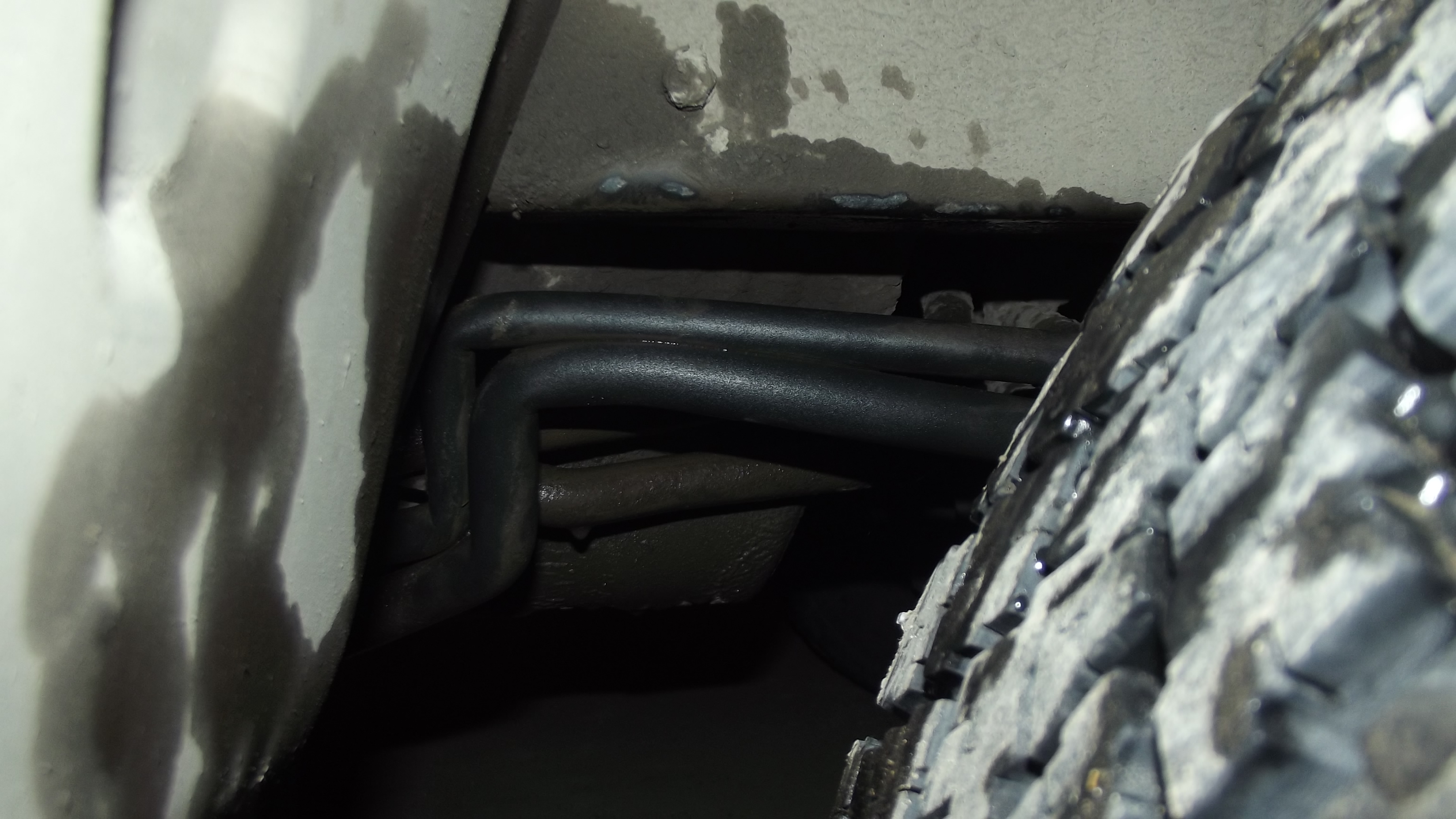

еще до покупки машины читал это тему и прикидывал что нужно их чем то обработать но как всегда то времени нет то возможность прошляпил зима наступила,
пару дней назад загнал на мойку и после мойки был сильно удивлен что трубки кондея обработаны какой то мастикой на подобие "Bodi", причем я отчетливо помню что летом?трубки были чистые алюминиевые и блестящие, так де как и ящик по полом багажника (щас он возможно просто грязный) но трубки кондея в районе заднего колеса явно обработаны, причем это делал не я, вопрос кто?

Так это не обработка,а защитная изоляция(так что ли назвать) если вы видели то при установки бытовых кондиков на медные трубки такую же "одевают" и она(-и) там не большой длины (на машине) дальше голая трубка.

DVostok писал(а):Так это не обработка,а защитная изоляция(так что ли назвать) если вы видели то при установки бытовых кондиков на медные трубки такую же "одевают" и она(-и) там не большой длины (на машине) дальше голая трубка.
это что то мастико-подобное, на на ощупь твердое и вязкое не изоляция, самое странное что я отчетливо помню голые алюминиевые трубки.....
Значит гдето по мазуту катался ::-D:
Посмотрел на своем арабе...
Все трубки в чехлах из мягкого теплоизолятора .
Голых трубок нет)

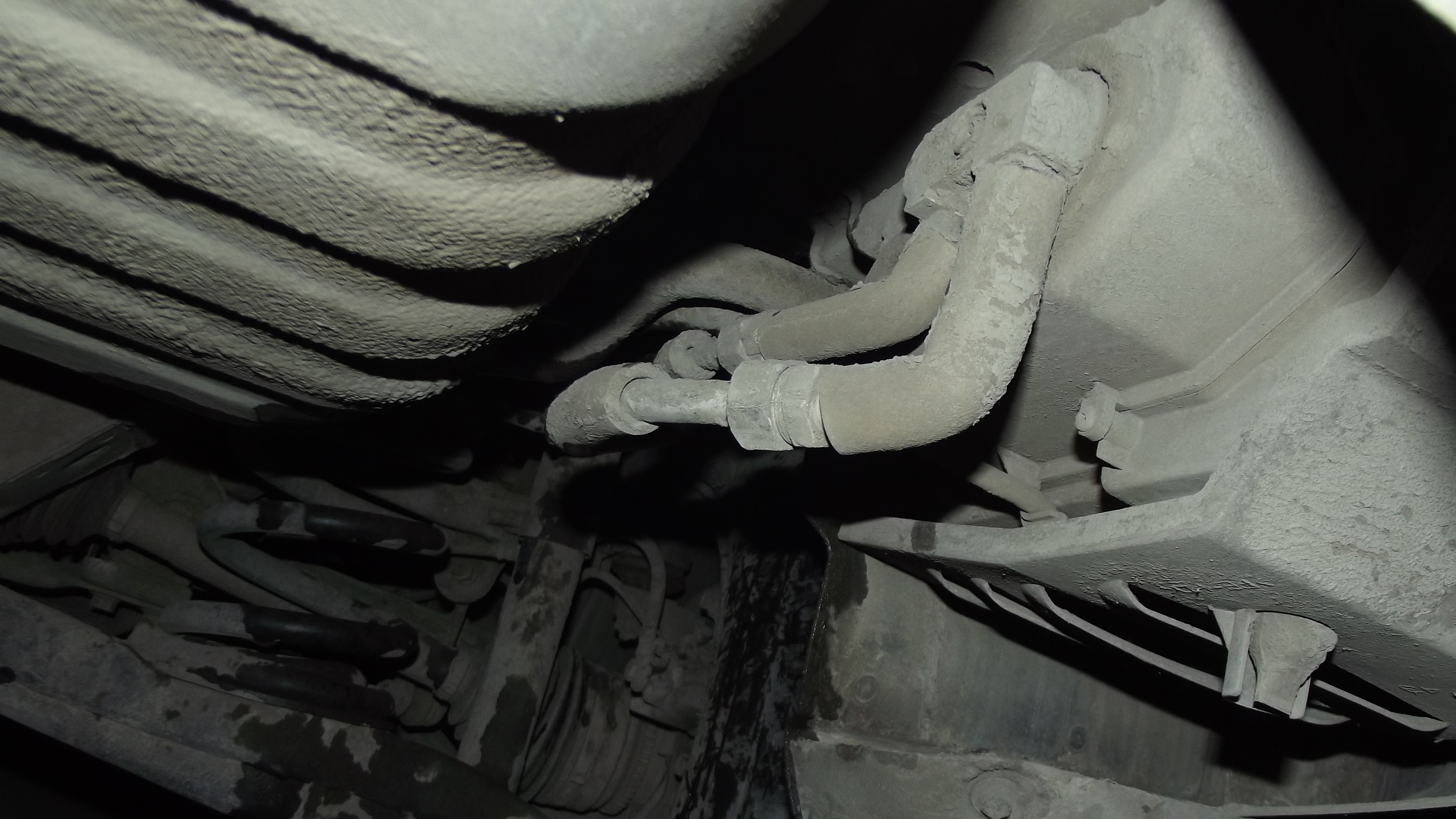

Дык это у всех так.А трубки голые видны на первой фоте.Да и от поролона прок небольшой.
Тогда как понять эту фразу и фото колесной ниши а не вид снизу-сзади?
...но трубки кондея в районе заднего колеса явно обработаны, причем это делал не я, вопрос кто?

Виктор74 писал(а): Тогда как понять эту фразу и фото колесной ниши а не вид снизу-сзади?
И у мне так же,и я не делал.Заводская обработка,не иначе.

значит у меня глюк в памяти , но где я тогда видел голые алюминиевые трубки за колесом?

qrz писал(а):значит у меня глюк в памяти , но где я тогда видел голые алюминиевые трубки за колесом?
Дык могет на тройках?А потом типа учли нюансы,ну и загудронили :mrgreen:

Перестала после зимы включатся муфта компрессора. Поехал к дилеру.Приговорили компрессор кондея (не создаёт нужное давление 77000р у них в сборе 68000р без муфты ).Заплатил 1500р и поехал думать к другим спецам.
В итоге заменили трубки заднего контура на шланги + замена двух "тосольных" трубок идущих на заднюю печку.
Компрессор канеш оказался не при чём :]:-O:
