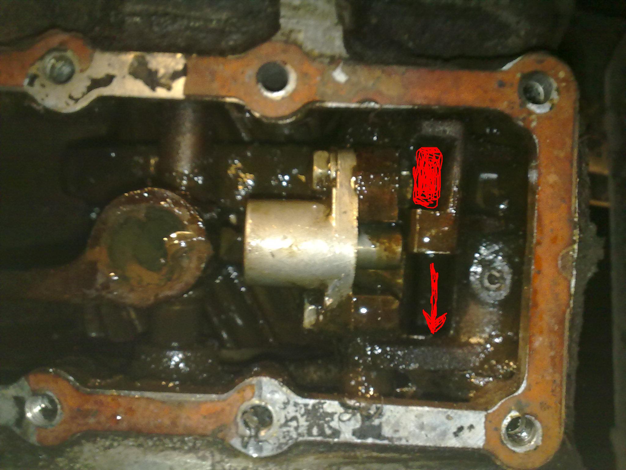

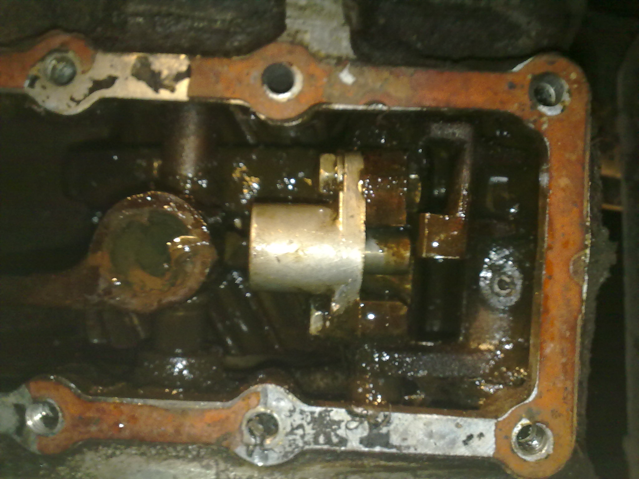

У меня сейчас выглядит вот так.Что и куда сдвигать,и куда вставлять рычаг?
Сообщения: 57438
Благодарил (а): 1027 раз
Поблагодарили: 4787 раз
Re: Установка ручки переключения раздатки
frol78 писал(а):У меня сейчас выглядит вот так.Что и куда сдвигать,и куда вставлять рычаг?
Отметил красным. Сдвинуть в направление стрелки, чтоб удобней было ставить рычаг. Он будет почти в вертекальном положении.

Вроде на 2Н стоит (ты я так понял на 4Н предлагаешь).
А что за дерьмище внутри коробки 0_о
(не естественно както выглядит)
ПС: я сначала общую крышку ставил, потом рычаги поочереди..

Мужики!Установил рычаг раздатки как советовали,а он по прежнему в одном положении 2H и не переводится.В чем проблема?
memzmi74
Сообщения: 93
Зарегистрирован: 21 сен 2012, 11:12
Двигатель:: 4G64
Мой автомобиль(и):: Mitsubishi Pajero II (V2_W, V4_W) 2.4 ,toyota camry V40
Откуда: Орел
Сообщение memzmi74 »
попробуй всетаки выкрутить болт который ближе к подлокотнику , скорее всего ты просто зажал кулису.
если без крышки все переключается, то точно дело пустяк.
