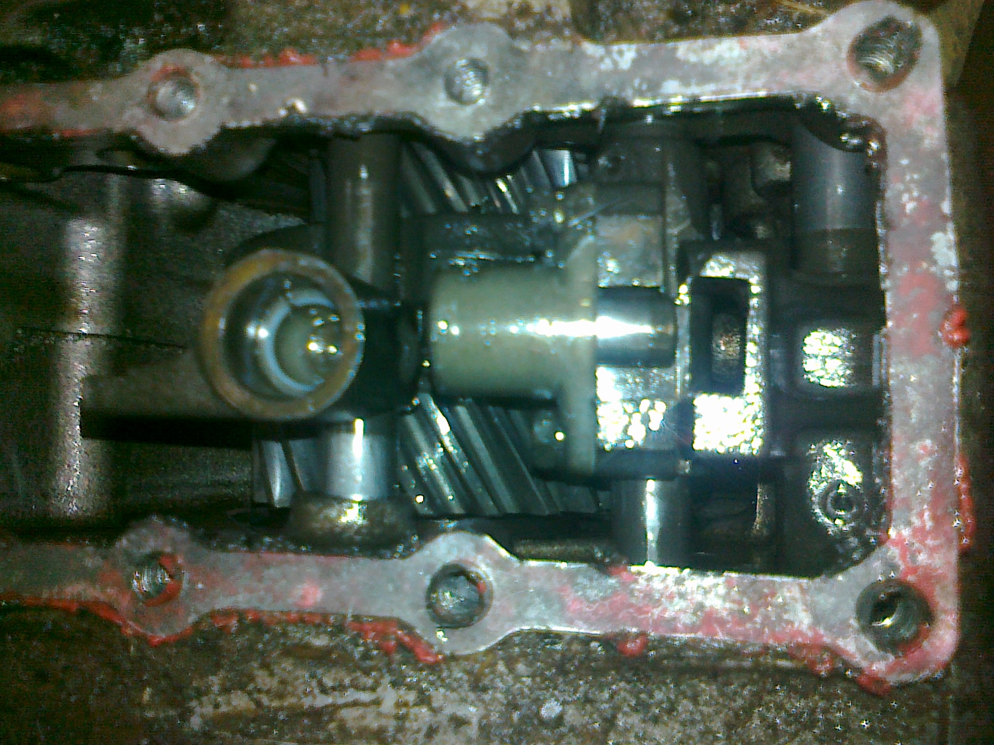

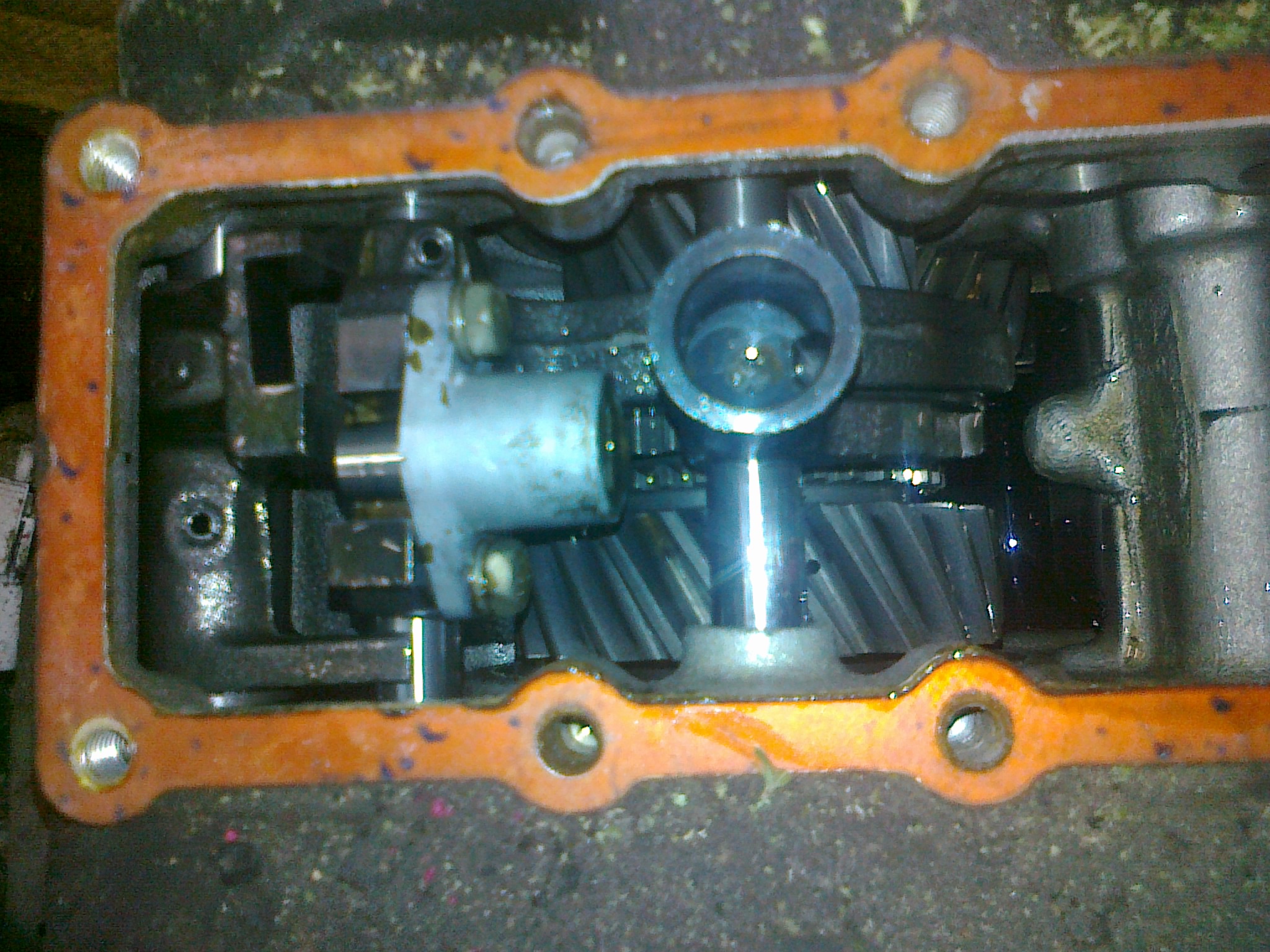

Мне бы фото,между какими деталями устанавливается рычаг.

frol78 писал(а):Мне бы фото,между какими деталями устанавливается рычаг.
А не из за этих шайб, сыр бор.

Вот фото левый и правый руль
левый
левый
правый
правый
